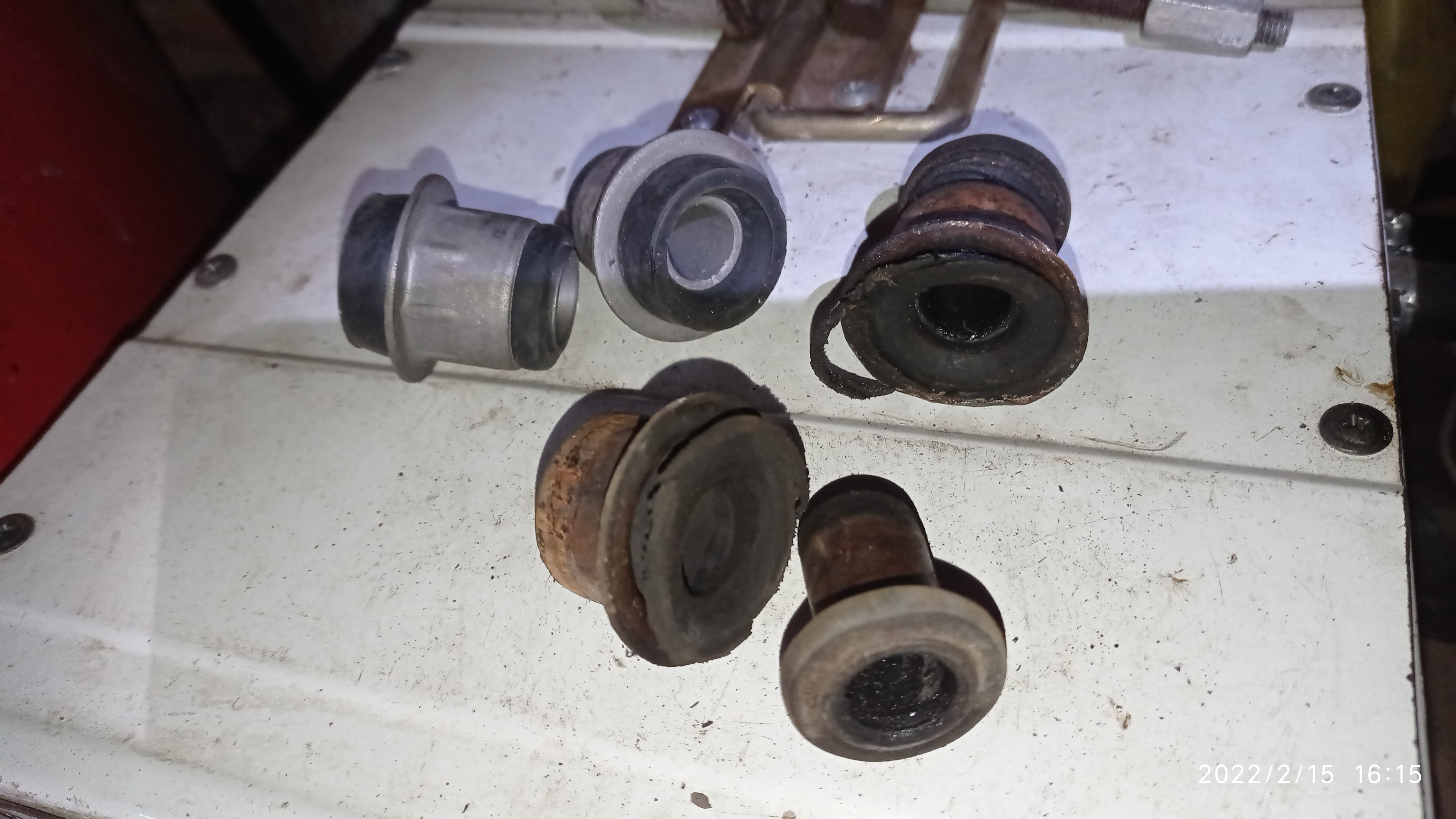

Штатные лет 7 ходили. А новые каждый год меняю. Брт однака! Два раза уже менял. Это третий, но эти вроди из другого комплэкта!
Кстати старые втулка внутренняч концы настоко сплющены шо болт был дальше в гайку вкручен. Помню шо гайка предыдущий раз-прослабла через время и я её подтянул!
А эти стянул и зазор меж шайбой и сайлентом типа больше! Резины больше стоит. Неизвесно чи не прослабнет позже. Втулки такие тонкие! Внутренние! Ещё и когда качнул машину первый раз то шото кааак рыпнуло! Мабуть на болту прокрутилось. Или в рычаге. Хотя я затягивал когда опустил машину.

А. Вот. В этот раз отакие брал. И верх и низ. А первые две пары брал поштучно якись.
Отправлено спустя 1 минуту 56 секунд:
Вт фев 15, 2022 16:45:39
X-TAZ писал(а):
Вт фев 15, 2022 16:43:04
Штатные
Это какие?
это машину как купил, то они стояли уже потресканные, но не выдавленные. И левые 4 сайлента я токо год назад менял! тоесть они отстояли 10 лет! Потрессканные, но не раздолбанные! А справа верх как начал менять, так вот уже третий раз ставлю.

:fear: агааа. Вот нашёл! Первые две штуки верхних я брал Дааз. Потом возможно опять поштучно такие же. А потрм-комплект Тандем. И верх и низ. Тандем - это брт.

Ага. От интересно, рою заказы. В 21 году я какие поставил. Если тоже дааз, то вот они в 22 году развалились. Или это Тадемные я уже ставил. И их на год тож фатило. . .
Отправлено спустя 22 минуты 7 секунд:
:weep: здаётся мине шо это бртшные тоже год отходили. :confused:
Отправлено спустя 41 секунду:
А шо ж тогда лучше чем дааз или брт. . .полиуретанки. . .шоб поотрывало там всё нафик. Резина-смягчает.

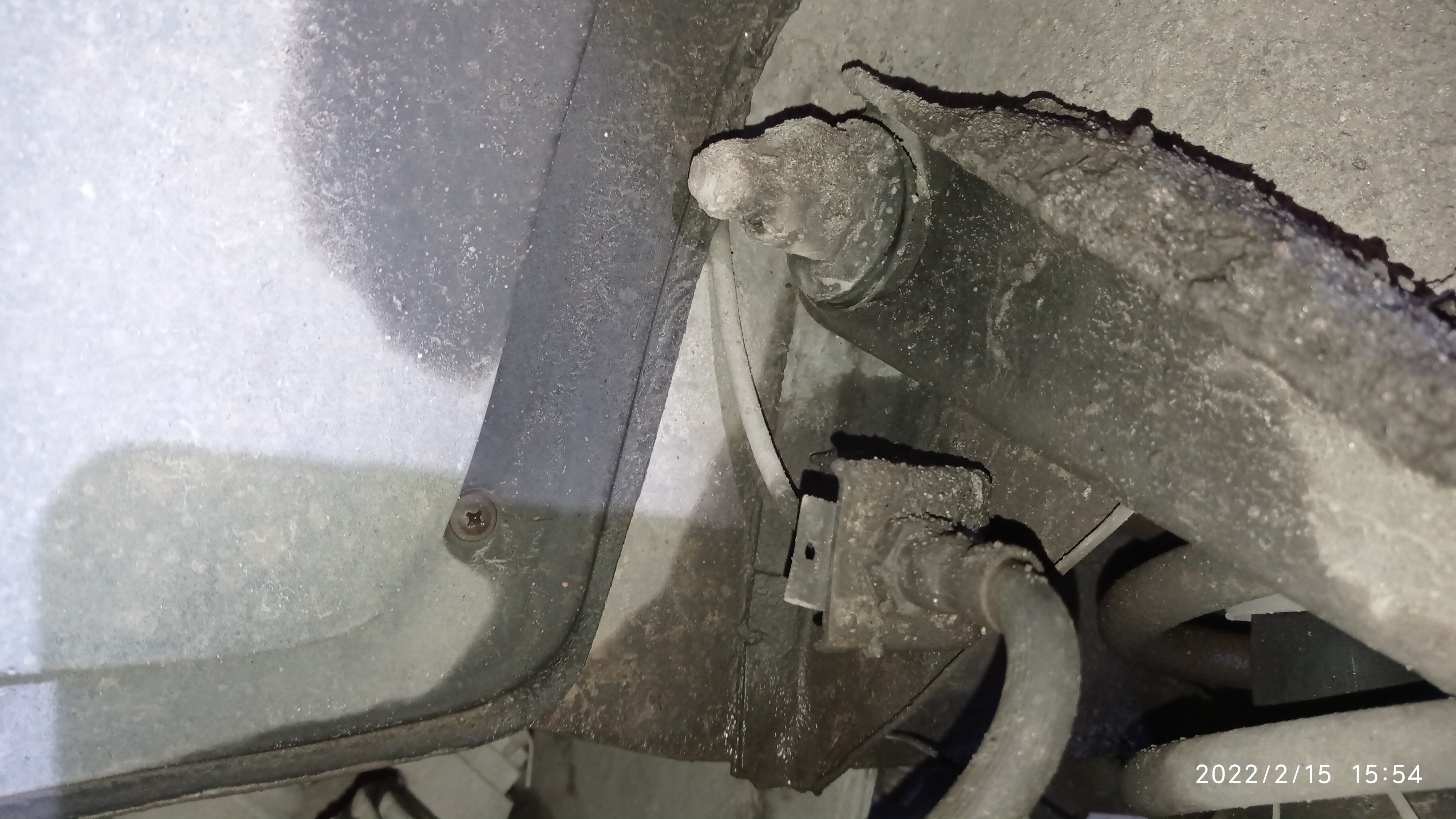

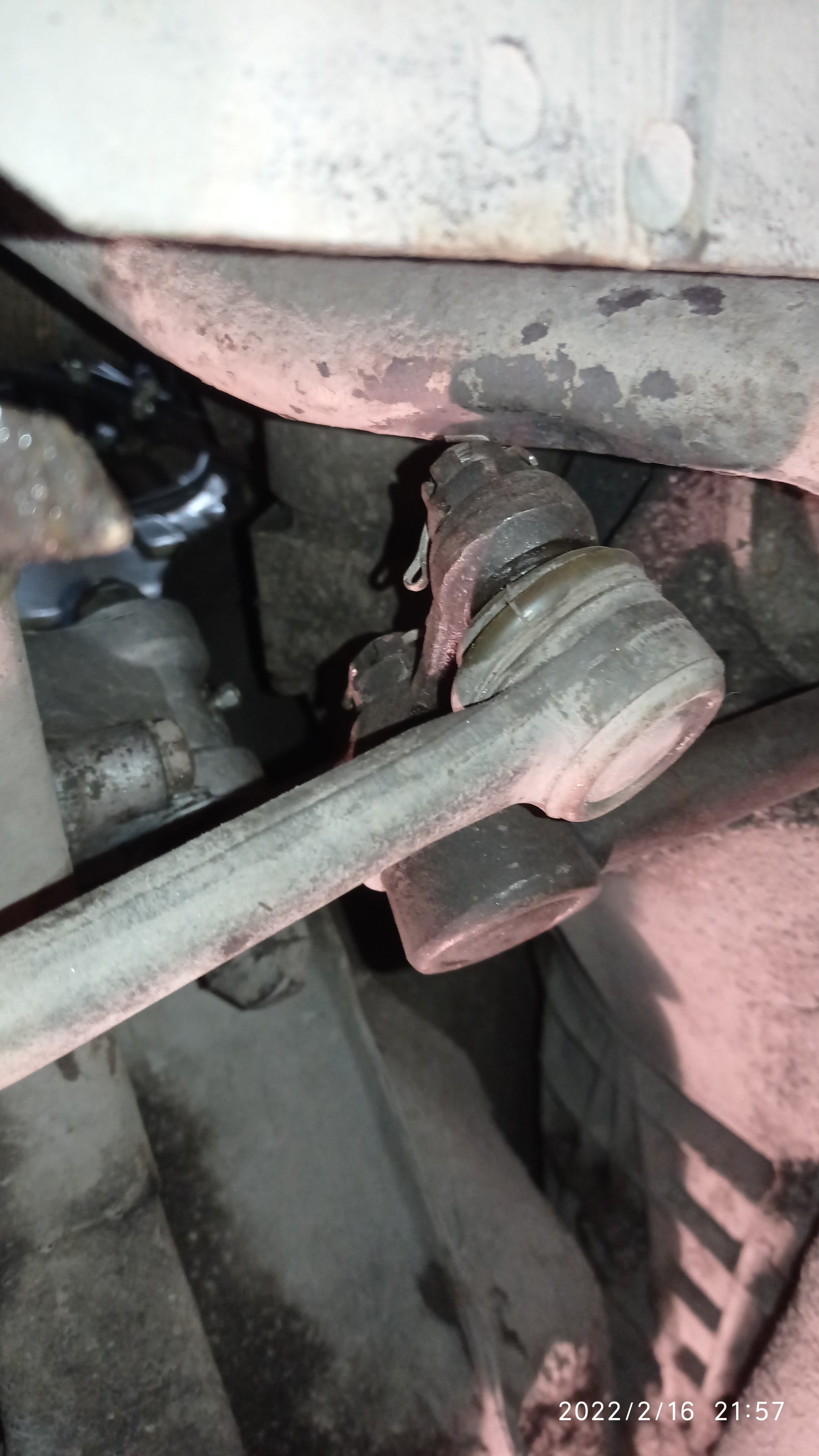

:-x короче это зло. Я думал это маятник начал сильно стучать. Подшипниковый. Бо ще летом-осенью заметил на нём люфтец. А тут недавно влетел в Яму правым передним и там начало шось торохтеть. Причём не при езле по ямкам, а по плавным неровностям когда машина качается оно там такое как тилипается. Это я всегда щитал рулевые наконечники . Или вот маятник. Щаровая она блин стукает када-в ямку бухкаешся.
Короче недавно летом я приобрёл с разборки с олх радиатор печки и мачтник. Подшипниковый. В руках вертел - отлично он вертелся. Без люфта.
Воющем сайленты, которые бухкали при попадании в ямки я вчера сменил. Этот стук ушёл! Осталась болтанка торохтелка. Заменил маятник. Заметитил шо нижний подшипн люфтит в-корпусе! Снял. Уплотнил жестянкой с банки пива. Забилось туго. Прставил опять. Поехал - торохтелка осталась. !!! Блблблб.
Отправлено спустя 38 минут 6 секунд:
Потом мне показалось шо слишком-легко шевелица правый палец средней рулевой тяги. И помню шо год-два назад я искал срук и поставил новую среднюю тягу! А стук не ушёл. Знач старая тяга десятилетняя средняя не стучала тогда. Короче опять усёэразбираю - меняю средню тягу. Стук не ушёл. Это зло. Рулевые наконечники я ж отсоединял и шатал - не стучат они. Остаётся какая-то из шаровых. Сэви. Кстати им срок два года какраз пришёл! Слева обе недавно поменял. Сэви. тоже два года отходили.
Отправлено спустя 1 минуту 30 секунд:
:D кстати другой маятник начал черкать за штаны! Как когда-то-ещё первый маятник. И я там приминал трубу. Так-и щас - нагрел горелкой место черкания и примял. Не черкае. :thumbsup:
