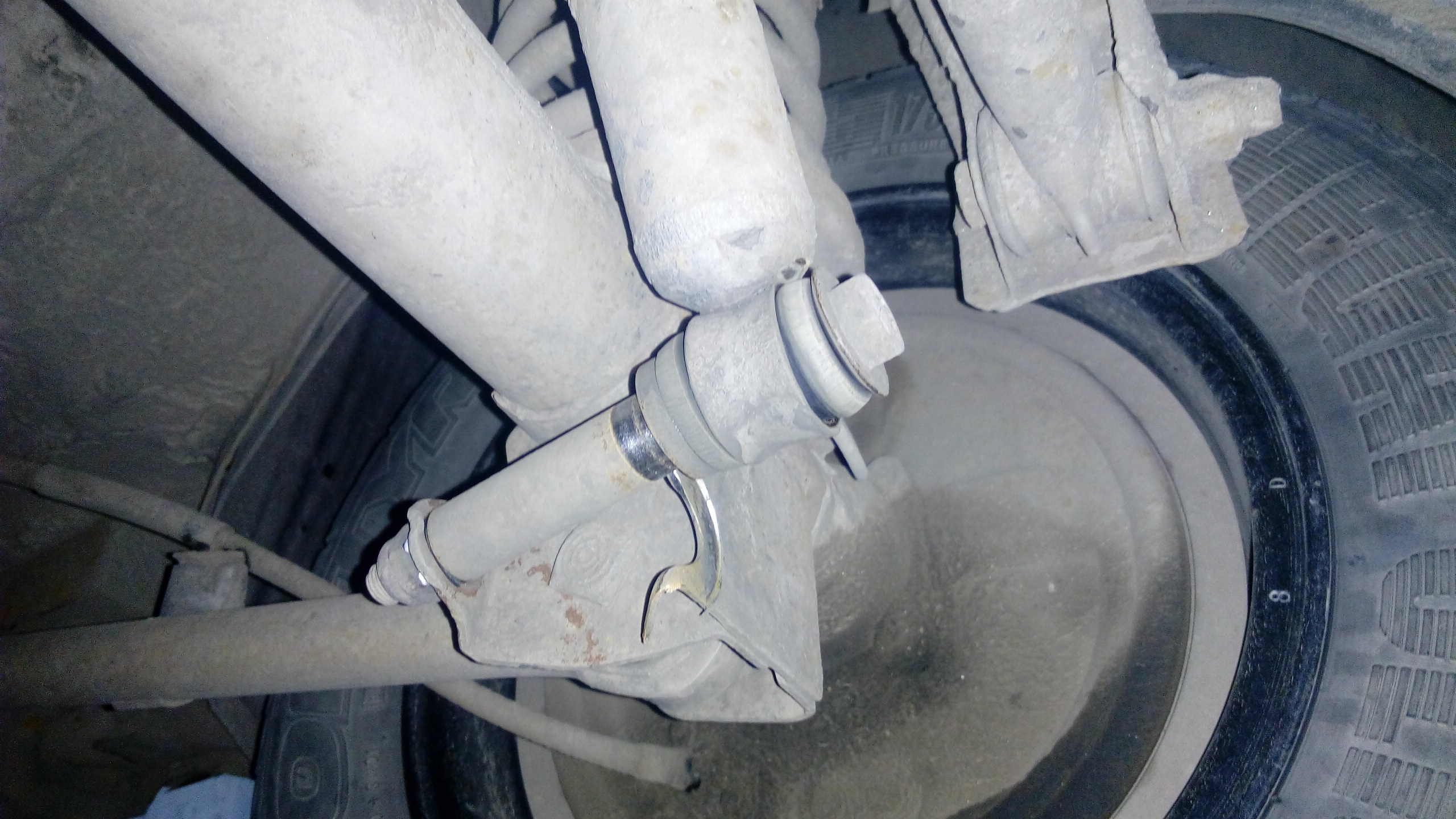

Последнее время стал слышать, как что-то стучит сзади. Сильно внимания не придавал, думал, что может резинки там поизносились.
А сегодня черт дернул заглянуть под низ. Ну, вообщем вот.
Отправлено спустя 6 минут 53 секунды:
Интересно, амортизатор может лучше открутить снизу, или пусть так и будет, чтобы куда-нибудь доехать (поездить еще)? :hmmm:

Непрочитанное сообщение Буйный » Пт апр 15, 2022 17:49:51
PECHKIN писал(а):
Пт апр 15, 2022 16:47:03
Да, Серёж, и поставить новые резинки. Там, вродь, не долгая история на яме.

Непрочитанное сообщение PECHKIN » Пт апр 15, 2022 18:00:31
Буйный, Толя, да резинки-то фигня! Там варить надо (наверное)!
Вот фото здорового крепления амортизатора, слева, внизу, для сравнения :look:

Непрочитанное сообщение PECHKIN » Пт апр 15, 2022 18:04:06
Вот такое у меня, в точности

Непрочитанное сообщение Буйный » Пт апр 15, 2022 18:18:36
Аааа...., не рассмотрел сразу на фотке. Там без сварки не обойтись, кажись. Аморт лучше открутиь снизу для «доехать», хотя смотря куда и по какой дороге.

Непрочитанное сообщение PECHKIN » Пт апр 15, 2022 18:46:20
Да нормальные у нас дороги. Подозреваю, что не меньше недели уже так гоняю. (w00t)
Завтра буду обзванивать сварщиков по объявлениям.

Непрочитанное сообщение Rickrose » Сб апр 16, 2022 22:13:30
болгаркой шлифанут и приварят, делов реально на полчаса работы максимум. усталость металла дело такое, и годы, и пробег.

Непрочитанное сообщение PECHKIN » Вс апр 17, 2022 13:03:03
Ну, чистого времени где-то так и есть! Приварили две шайбы, спереди и сзади, еще поездит!

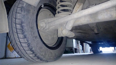

Но, провел вчера на СТО полных 4 часа! Раз уж туда попал, то попросил еще продиагностировать ходовку.
Заменили мне все подшипники ступиц, справа и слева и левый короткий наконечник.
И подшаманили глушак, где-то подогнули, где-то отогнули. Поставили дополнительный хомут на штаны. Там оказывается, в районе коробки, есть (был) специальное место для крепления выхлопной. Оказался обломан, поставили кронштейн крепления штанов (каплю).
Когда выехал с СТО, то конечно гораздо приятнее было ехать, уже нигде ничего не стучало и не гудело. :clap2:

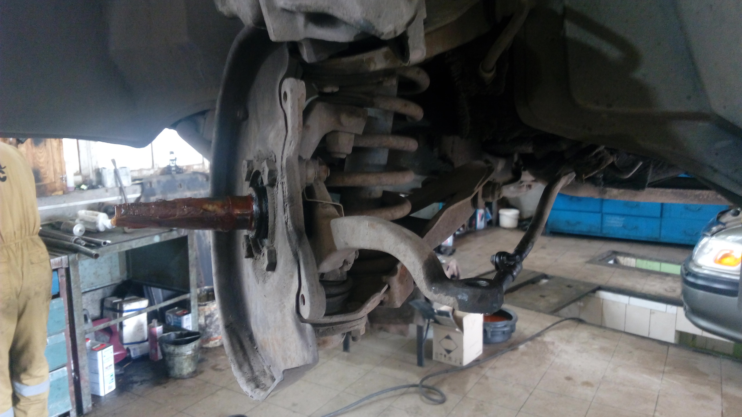

Непрочитанное сообщение PECHKIN » Сб авг 06, 2022 13:11:08
Это просто какой-то песец товарищи! Такого я еще не видел... :O
Тут чуть выше есть мой отчет по апрельскому заезду на СТО, где мне поменяли все подшипники ступицы и прочее.
Где-то через пару месяцев после СТО появились первые симптомы, которые на вчерашний день выглядели как ужасный звук (гул-стон) при торможении, переходящий в низкочастотные колебания по всему кузову, при остановке, подклинивание тормозов после торможения и еще какой-то гул, особенно усиливающийся при повороте налево в движении.
Так вот, я не раз видел, как проверяли ходовку, возьмут там за колесо сверху и снизу, качают его говорят - ты видишь? Я раньше ничего не видел, даже давали покачать самому так колесо, но я мало что и чувствовал.
Сегодня, когда приподняли машину, правое переднее просто болталось! (w00t)
Люфт его раскачки, ну чтобы не соврать, достигал не менее сантиметра в нижнем и верхнем положении! :rlc:

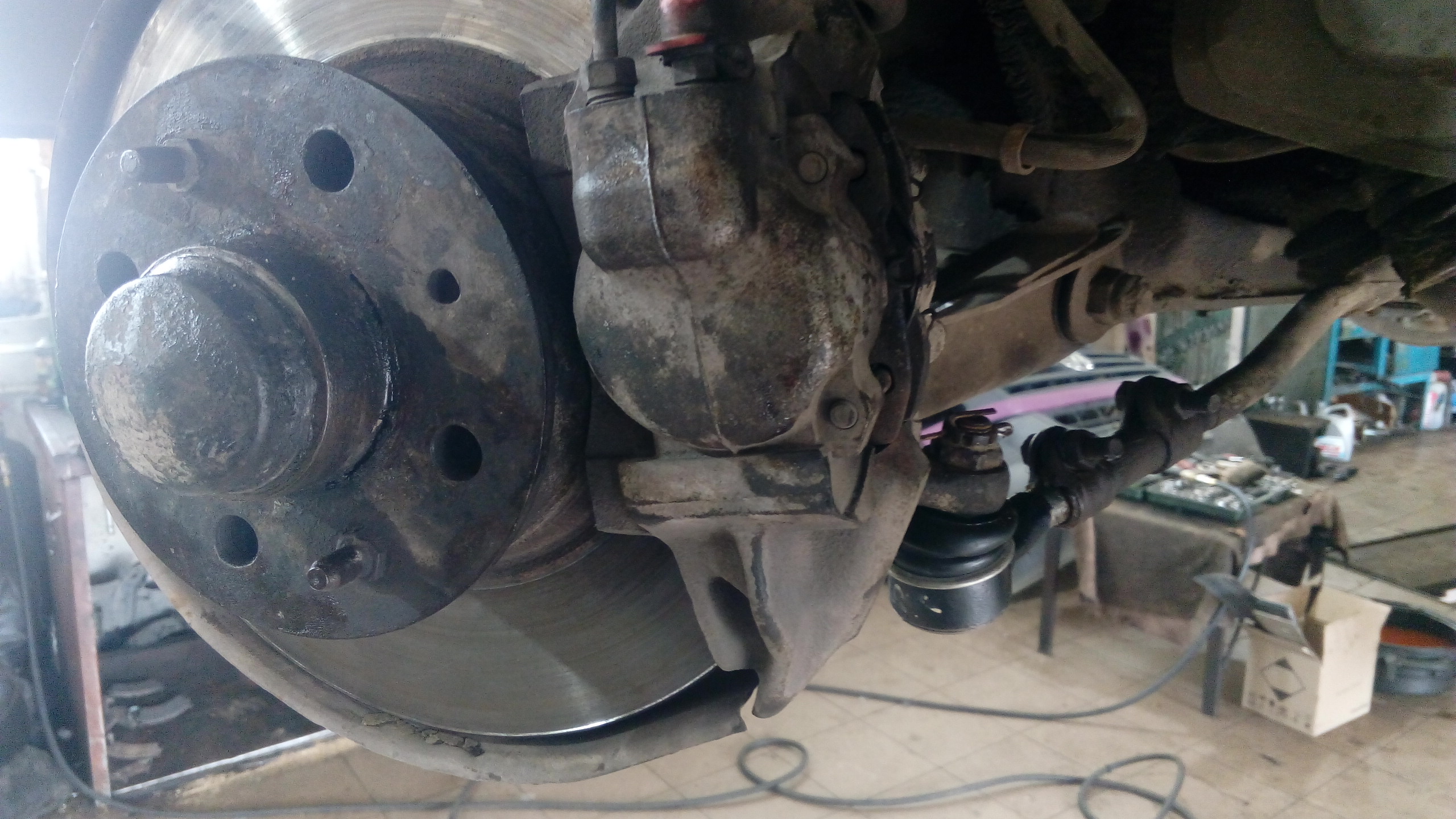

Непрочитанное сообщение PECHKIN » Сб авг 06, 2022 13:20:35
Короче, заменили мне полностью подшипники правой ступицы. На левой ступице дело обстояло получше, хотя и гайка была законтрена ненадлежащим образом (с одной стороны вообще не была законтрена-пристукнута). Ограничились подтяжкой гайки и ее капитальной контровкой.
Кроме этого, попросил проверить суппорта, на правом обнаружили подклинивший внутренний цилиндрик, был заменен на новый (320 грн).
Отправлено спустя 6 минут 16 секунд:
Попросил еще поменять лягушку заднего хода, а то фонари уже давно не загорались.
После этого хозяин СТО сам сел за руль, проехался где-то сам, после приезда дал указание подтянуть еще тросик ручника, и на этом все.
Какой же кайф теперь ехать и тормозить, без этого душераздирающего ы-ы-ы-ы-ы-ы-ы-ы-ы...! :thumbsup:
пы.сы., а тормозные шланги мне так и не поменяли, сказали - нефиг дурью маяться, эти еще походят, функцию свою выполняют в полном объеме. Ну, я не стал спорить.
