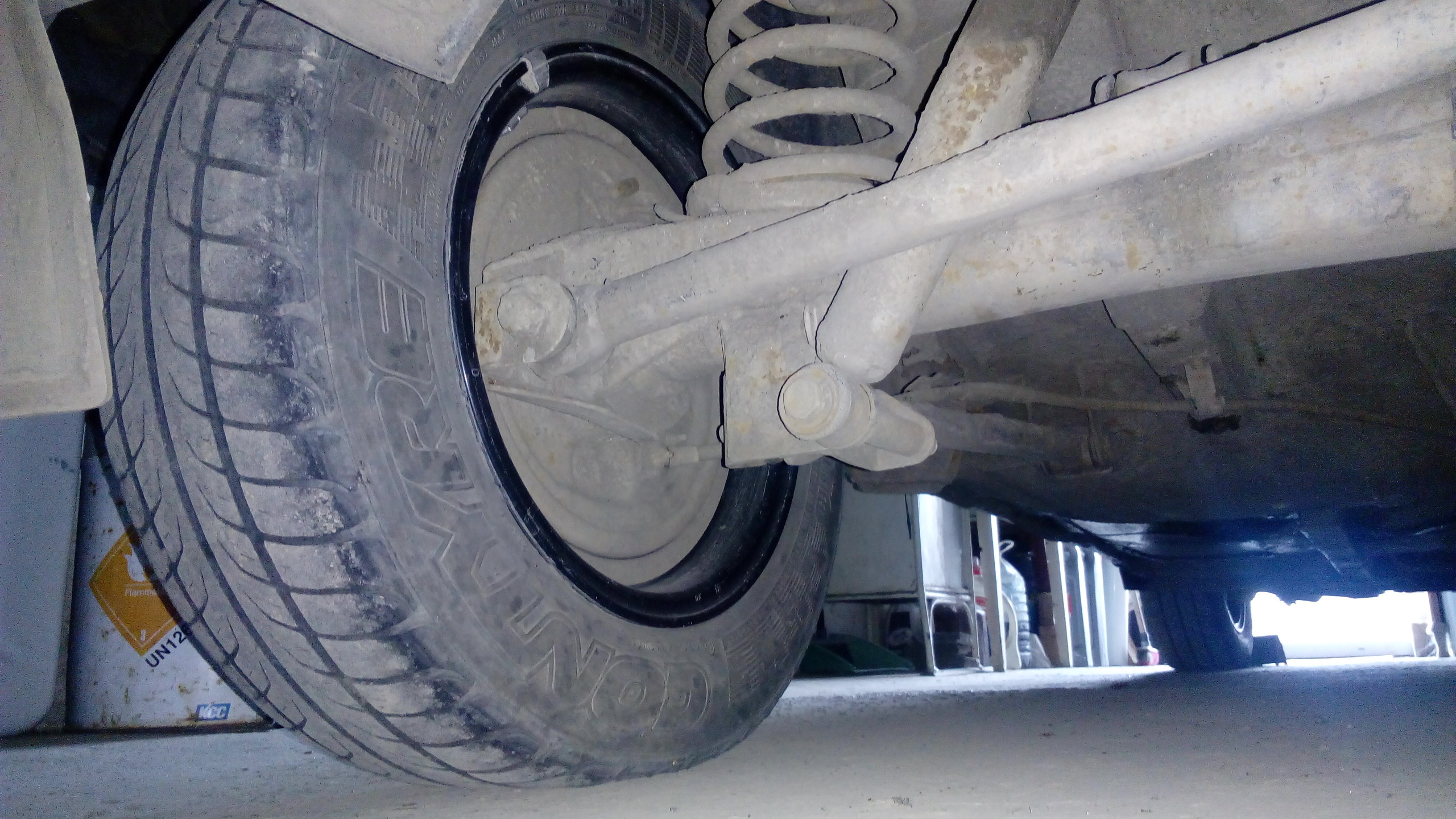

Последнее время стал слышать, как что-то стучит сзади. Сильно внимания не придавал, думал, что может резинки там поизносились.
А сегодня черт дернул заглянуть под низ. Ну, вообщем вот.
Отправлено спустя 6 минут 53 секунды:
Интересно, амортизатор может лучше открутить снизу, или пусть так и будет, чтобы куда-нибудь доехать (поездить еще)? :hmmm:

ВАЗ-21074 Боевая подруга
Непрочитанное сообщение Буйный » Пт апр 15, 2022 17:49:51
PECHKIN писал(а):
Пт апр 15, 2022 16:47:03
Да, Серёж, и поставить новые резинки. Там, вродь, не долгая история на яме.
Непрочитанное сообщение PECHKIN » Пт апр 15, 2022 18:00:31
Буйный, Толя, да резинки-то фигня! Там варить надо (наверное)!
Вот фото здорового крепления амортизатора, слева, внизу, для сравнения :look:
Непрочитанное сообщение Буйный » Пт апр 15, 2022 18:18:36
Аааа...., не рассмотрел сразу на фотке. Там без сварки не обойтись, кажись. Аморт лучше открутиь снизу для «доехать», хотя смотря куда и по какой дороге.
Непрочитанное сообщение PECHKIN » Пт апр 15, 2022 18:46:20
Да нормальные у нас дороги. Подозреваю, что не меньше недели уже так гоняю. (w00t)
Завтра буду обзванивать сварщиков по объявлениям.

Непрочитанное сообщение Rickrose » Сб апр 16, 2022 22:13:30
болгаркой шлифанут и приварят, делов реально на полчаса работы максимум. усталость металла дело такое, и годы, и пробег.

Непрочитанное сообщение PECHKIN » Вс апр 17, 2022 13:03:03
Ну, чистого времени где-то так и есть! Приварили две шайбы, спереди и сзади, еще поездит!
Непрочитанное сообщение PECHKIN » Вс апр 17, 2022 13:16:59
Но, провел вчера на СТО полных 4 часа! Раз уж туда попал, то попросил еще продиагностировать ходовку.
Заменили мне все подшипники ступиц, справа и слева и левый короткий наконечник.
И подшаманили глушак, где-то подогнули, где-то отогнули. Поставили дополнительный хомут на штаны. Там оказывается, в районе коробки, есть (был) специальное место для крепления выхлопной. Оказался обломан, поставили кронштейн крепления штанов (каплю).
Когда выехал с СТО, то конечно гораздо приятнее было ехать, уже нигде ничего не стучало и не гудело. :clap2:

Непрочитанное сообщение VladiZlav » Пн апр 18, 2022 20:39:16
PECHKIN, сам амморт проверили? Ну не похоже там ни на какую усталость металла, что бы так сточить и вырвать нужно либо долго гонять на приоткрученном, чтоб просто рвало его постепенно, стирая толщину (прощелкать такой момент проблематично), либо сам аморт очень долго туго отрабатывал (тоже должно ощущаться). Чтоб не получилось устранить последствия не устранив следствие. Это как просто поменять предохранитель в блоке питания ПК - в 90% случаев шарахнет он сразу после замены, ибо тому куча причин :)

Непрочитанное сообщение PECHKIN » Вт апр 19, 2022 8:11:15
Classic писал(а):
Пн апр 18, 2022 17:32:23
Я бы заменил узел-
Это каким образом? Там геморроя не оберешься. Гугл таких изощрений не знает. Вот один из ответов по этому поводу:
"вряд-ли ты найдеш такой в продаже-он ведь приварен. Делать самому - хз.
мне кажется и проблема будет срезать старый - там труба весьма тонкостенная,как бы до дыр не дойти.."
Ну и как вариант - люди еще так делают, хотя приварка шайб - самый распространенный вариант

Нет. Я понимаю, что ремонт машины, это как визит к врачу, как говорится - нет здоровых пациентов, есть необследованные :D
То есть, если зацепиться, то можно пол-машины перебрать, заодно и капиталку двигателя сделать. Да, понимаю, что задние амортизаторы давно пора менять, в обозримом прошлом этого не делалось, я не помню, ну может лет 20 назад. Им там только по сроку службы уже пора на свалку. Но, задок не кидает, не раскачивает, ну и ладно, и так сойдет. Хотя, при внешнем осмотре на СТО мне сказали, что левому заднему уже хана, там визуально видны потёки. А правый (крепление которого и делалось) вроде ничего так. Вообщем, доживем до лучших времен, а там посмотрим.

Непрочитанное сообщение Препод48рус » Вт апр 19, 2022 11:24:54
приварить шайбы - самый верный способ, заменить мост на 40-летней машине - уж лучше всю машину подобрать по-свежее

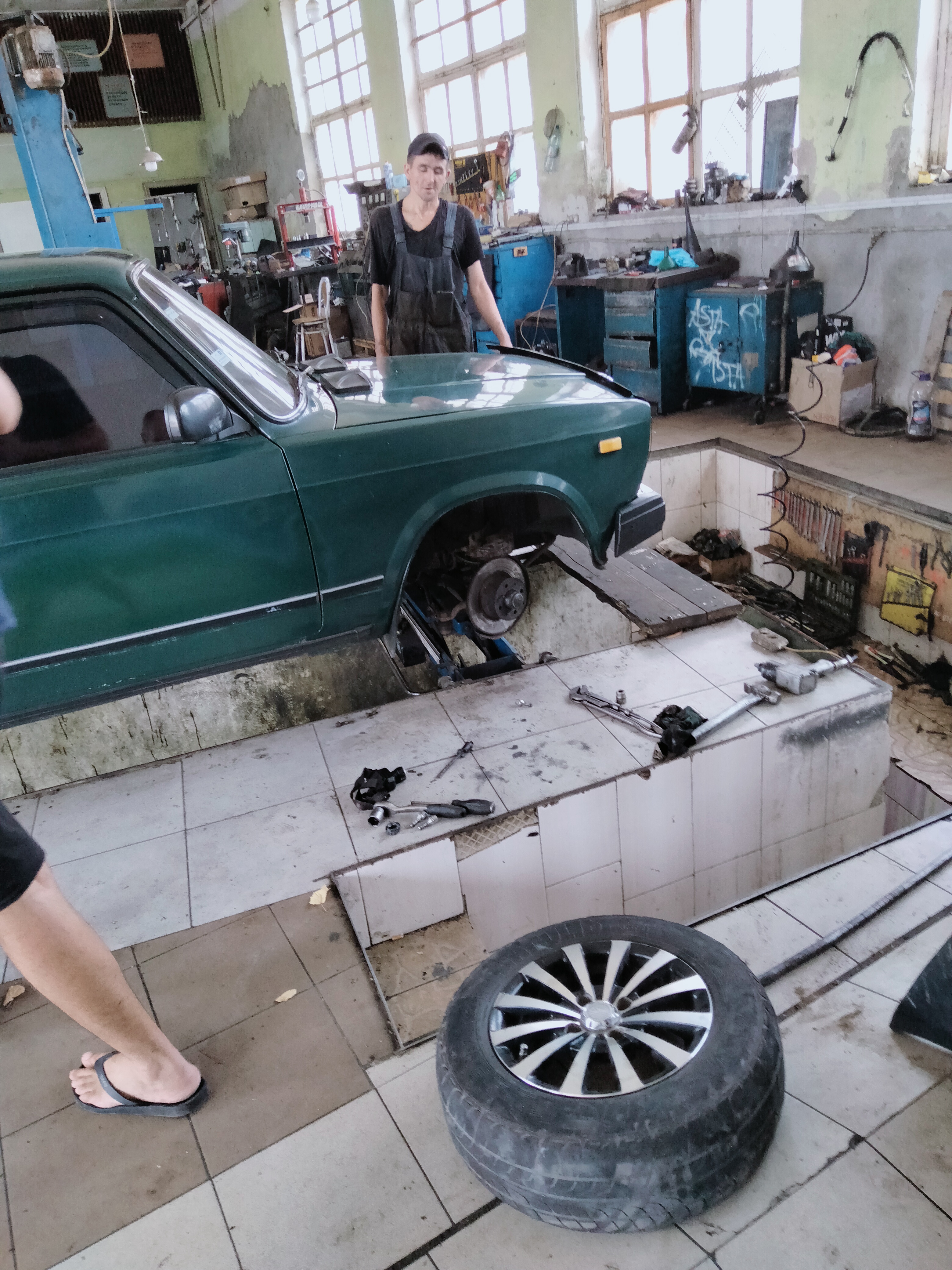

Непрочитанное сообщение PECHKIN » Сб авг 06, 2022 13:11:08
Это просто какой-то песец товарищи! Такого я еще не видел... :O
Тут чуть выше есть мой отчет по апрельскому заезду на СТО, где мне поменяли все подшипники ступицы и прочее.
Где-то через пару месяцев после СТО появились первые симптомы, которые на вчерашний день выглядели как ужасный звук (гул-стон) при торможении, переходящий в низкочастотные колебания по всему кузову, при остановке, подклинивание тормозов после торможения и еще какой-то гул, особенно усиливающийся при повороте налево в движении.
Так вот, я не раз видел, как проверяли ходовку, возьмут там за колесо сверху и снизу, качают его говорят - ты видишь? Я раньше ничего не видел, даже давали покачать самому так колесо, но я мало что и чувствовал.
Сегодня, когда приподняли машину, правое переднее просто болталось! (w00t)
Люфт его раскачки, ну чтобы не соврать, достигал не менее сантиметра в нижнем и верхнем положении! :rlc:
Хозяин СТО снимал это на видео, жаль, что я тоже сразу не сообразил снять, настолько был в шоке.
Сообщения: 7512
Благодарил (а): 2558 раз
Поблагодарили: 1409 раз
Непрочитанное сообщение PECHKIN » Сб авг 06, 2022 13:20:35
Короче, заменили мне полностью подшипники правой ступицы. На левой ступице дело обстояло получше, хотя и гайка была законтрена ненадлежащим образом (с одной стороны вообще не была законтрена-пристукнута). Ограничились подтяжкой гайки и ее капитальной контровкой.
Кроме этого, попросил проверить суппорта, на правом обнаружили подклинивший внутренний цилиндрик, был заменен на новый (320 грн).
Отправлено спустя 6 минут 16 секунд:
Попросил еще поменять лягушку заднего хода, а то фонари уже давно не загорались.
После этого хозяин СТО сам сел за руль, проехался где-то сам, после приезда дал указание подтянуть еще тросик ручника, и на этом все.
Какой же кайф теперь ехать и тормозить, без этого душераздирающего ы-ы-ы-ы-ы-ы-ы-ы-ы...! :thumbsup:
пы.сы., а тормозные шланги мне так и не поменяли, сказали - нефиг дурью маяться, эти еще походят, функцию свою выполняют в полном объеме. Ну, я не стал спорить.
