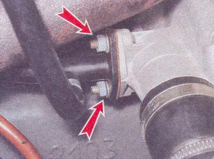

Непрочитанное сообщение Smarticus » Ср апр 23, 2014 7:33:20
Sindrom писал(а):Уходит тосол, уходит быстро, в неделю примерно 1500 км проезжаю, доливаю литр.
На патрубках нигде подтеков нет
Другой картинки не нашел, но расположение тоже, что и на карбюраторе
это "магистраль" от печки к помпе, проходит под защитой стартера. Сам долго искал место утечки антифриза, протянул две гайки, как показал на картинке и уже второй год полет нормальный.
Вот это место поближе

Re: ЕНоТ 2107
Непрочитанное сообщение Sindrom » Ср апр 23, 2014 17:30:02
Smarticus писал(а):Другой картинки не нашел, но расположение тоже, что и на карбюраторе
Посмотрел, пощупал, вроде сухо. :eptel:
Масла уровень не повышается, но щюп какой то странный липкий немного чтоли как тосол на ощупь, да и масло на нем тоже, хотя цвет нормальный, может быть паранойя :psih:
