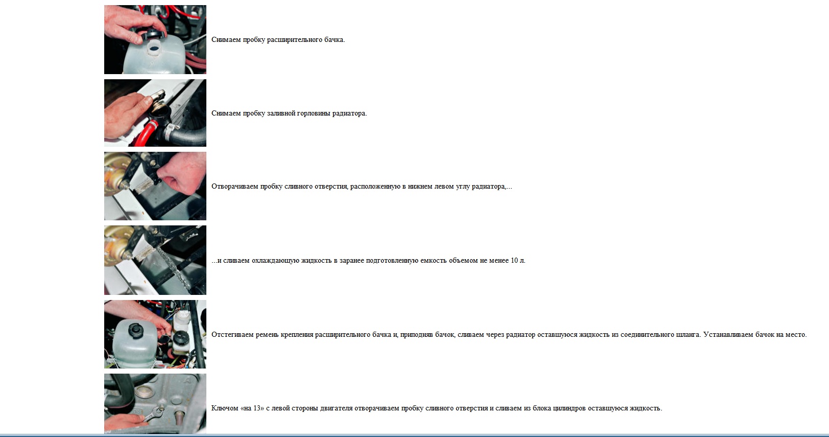

JOKER2105 писал(а):Игорь, а патрубки менять будешь?
Само собой. Хотя 350р жалко на кусок резины.
дим 99 уже куплен толос Алляска по скидке. 270р за 5л. Нормально себя вел летом, без претензий.
Вы мне скажите когда воду залил че делать? Или промыть чем-то другим? Брат советует водой.

Опиши чёткую последовательность своих действий, а мы тут подкоректируем.

Непрочитанное сообщение JaguarRUS » Вс окт 27, 2013 18:17:29
Так

как много из картинок я узнал о смене тосола))) болт на "13" со тороны бензанососа, я когда заливал то переодично сжимал пальцами верхний патрубок(большой такой к радиатору крышке идет), после того как залил, заливаю в бочок и завожу машину- работает пока не нагрется) и главное краник печки открыт должен быть, и морда выше зада

ага ну понятно. Есть уже хоть что то.
много букаф о сливе, заливе, газе и т.д.
Итак вот поправка:
1. ставим авто под уклон, морда слегка задрана см на 10-15.(ставлю тазик под днище в районе радиатора, если авто в гараже).
2. открываем печку в салоне.
Я делаю дальше так.
3. прогреваю авто до 50-60 град (ну или погонял движёк минуты 5 на ХХ слегка подгазовуя). Заглушил
4. если безжалосно слить жидкость не думая о потерях ОЖ, снимаю крышку радиатора.
5. откручиваю на радиаторе пробку, пошла жара, слилось.
6. теперь на двиге пробку (не забывай про тазик).
ВСЁ МАШИНКА СУХАЯ.
7. Откручиваю хамут шланги возле пробки радиатора (шланга идёт к бачку расширительному). Снимаю трубку и бачёк иду промываю под водой.
Теперь заливка.
1. Ставлю расш. бачёк на место его подсоединяю.
2. пробки радиат. и с двига закручиваю.( разбирись с болтом и гайкой на радиаторе, смажь графиткой резьбу, поменяй резинку уплотнительную)
3 шланг возле карба отсоединить (как на твоём руководстве).
4 заливать через лейку в радиатор (если тосол в 10л ёмкости ,удобно его вылить в ведро и ковшиком черпать и заливать) 6- 7л смело лей, далее акуратно
5. опа что то полилось а это тосол через твой откурченый шланг. Закрутил его.
6. заливаем жидкость в бачёк как написано у тебя
7 пробку на место на радиатор.
8. и ездить через км 5-10 проверить уровень в бачке, долить. но чтоб было не более 3-4см выше МИН (на холодную).
и всё.
9. теперь можно закрывать печку и кайфовать под музычку по утреним воскресным малонагруженым дорогам, и первые поездки проверять как закрутил пробки шланги.
П.с. если двиг сильно был прогрет я жду пока он остынет т.е. заливку провожу через 2-3 часа.

дим 99 ну и геморный у тя способ смены тосола, мне как-то сразу и расхотелось. Зачем уклон? И зачем заводить и прогревать до слития? Он же горячий пипец. У меня емкость будет пластиковая бутылка ,он ее вмиг прожгет.

Игорь, может лучше поискать место, где не нужно будет бутылки пластиковой? Уклон для того, чтоб самым высоким местом стал верхний бачек радиатора, где есть выход наружу, а не радик печки, где его нет... Вот насчет заводить-греть не скажу, но думаю для того, чтоб термостат был открыт во время заливки нового тосола...
Re: У вас пополнение, а у меня радость! - 2
Непрочитанное сообщение Василь » Пн окт 28, 2013 19:35:50
Ребята, Вы чего? Ошпариться горячим тосолом хотите? :slap: Какой на фиг "на горячую"???
JaguarRUS, в электронной мурзилке, откуда ты привел вырезку выше, сверху красным шрифтом написано:
"Заменяйте охлаждающую жидкость только на холодном двигателе."

1) Как пробку сливную (черную) правильно отворачивать чтобы не сломать?
2) Зачем машина под уклон ставить? У меня в гаражах уклона нет.
Непрочитанное сообщение Йожык » Вт окт 29, 2013 10:16:25
JaguarRUS писал(а):Пара нюансов:
Как-как, руками. Это на радиаторе которая. Пробку на блоке ключом на 13 (имей в виду, это не простой болт, а специальный). Уклон не обязателен.

JaguarRUS
ты ещё не сменил, я уже думал ты давно её поменял.
я ж выше не писал что надо прогревать до 90, мах до 60, главная цель чтоб всю срань в двиге взболомутить, а так если машинка пару дней постоит и затем слить, много бяки внутри остаентся.
Если уверен что система чистинькая то и не надо, это делать :D .
а задирать морду повыше - чтоб с радиатора побольше слилось, пробка слива находится то не в самой нижней точки, а ниже её всё равно остаётся жижа.
JaguarRUS писал(а):) Как пробку сливную (черную) правильно отворачивать чтобы не сломать
если ту что на радиаторе (заливную) то против часовой (помему так).
уже писали, что эту черную закрывашку можно сломать, вот тогда наступит жопа. Как она снимается точней?
Что значит специальный болт?
Опперация назначена на субботу
Непрочитанное сообщение Йожык » Вт окт 29, 2013 11:45:42
JaguarRUS писал(а):уже писали, что эту черную закрывашку можно сломать, вот тогда наступит жопа. Как она снимается точней?
Ее можно сломать, если закручиваешь до жопы. Специальный - значит что если ты его потеряешь, обычным заменить будет нельзя :psih: А теряется он легко LOL
Этот болт же внутрь, как у крана печки, не может провалиться?
