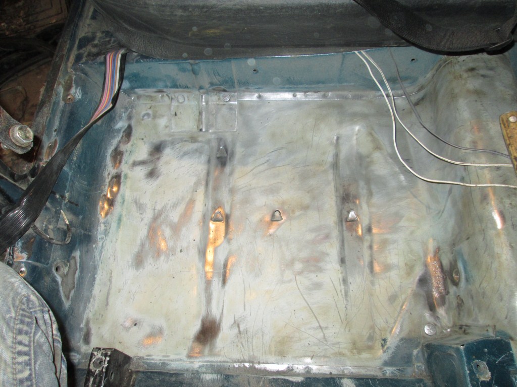

нагревая феном снимал куски заводской вибры
начал с переднего левого седока ( то бишь мое место)
Содрал
Зачистил. Идеально не получилось, плюс ко всему там дырки в порог, чистить-только доламывать
вот что творится около педали сцепления :sad:
и дырочка в днище, примерно над поддомкратником :sad:
содрал вибру у заднего левого седока
Почистил:

Итак, после этих операций остаются битумные следы, скорее даже пленка. Перед последующими операциями надо убрать её? ( например тряпка+бензин+протереть)
Думаю от порогов отступить и не мазать,не проклеивать на расстоянии сантиметров 10, хочу сварщика найти нормального и сменить пороги думаю

Итак сегодня продолжил заниматься со своим авто
первым делом очистил место заднего правого седока от вибры
и почистил
а вот диверсанты :pinch:
Далее я решил убрать бензином остатки битума (маленькие пятнышки, битумная пленка), потом обработать преобразователем ржи, обезжирить ацетоном и уже непосредственно красить. Почистил бензином, стал наносить преобразователь кисточкой - скукоживается. Обезжирил ацетоном и потом стал наносить преобразователь - наносится хорошо.
На преобразователе написано, что нужно после нанесения подождать полчаса, но видимо из-за холода получаса ортофосфорной кислоте для высыхания не хватило, да и намазал я от души. Промакивая тряпкой чистой, убрал излишки, и высушивал феном окрашиваемые участки. После обработки преобразователем металл становился матовым и похожим на алюминий. Выглядело это примерно так:

сушил сурик сначала феном, а потом в помощь ему подвесил шайтан-лампочку 500 Вт в машину
Начал подготавливать кран отопителя для установки. Правда он немного отличается от того, который был использован в статье на сайте, у меня места под болтики нет
к тому же заметил, что кран в положении ручки "полностью открыто" уже закрывается
думаю решится наращиванием толщины ограничивающего столбика
еще хотел врезать ЗПТФ, да че т стремно стало пилить бампер, отложил пока :eptel:
Завтра пойду досушивать ( по-крайне мере постараюсь)
при -17 на улице добился плюса в машине, пышков нет
А теперь :smsha:
Вот он радиатор, алюминь же?
Кран
Вот шайтан-лампа, сушка и её результаты (глянец - не высохло, матовые места - высохло/почти высохло)
и Подкапоточка
И видяшка напоследок LOL
