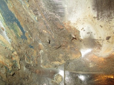

вот что творится около педали сцепления :sad:
и дырочка в днище, примерно над поддомкратником :sad:

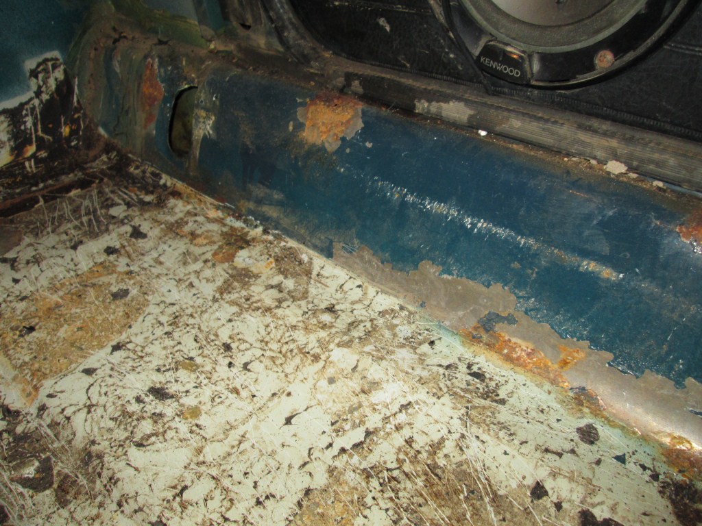

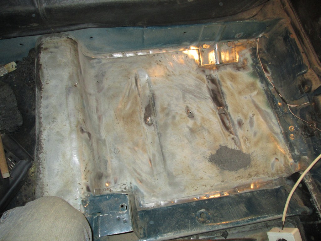

содрал вибру у заднего левого седока
Почистил:

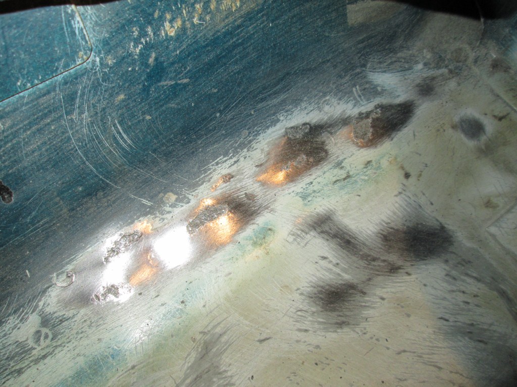

на Следующих двух фото заметны два углубления - диверсанты :wacko:

Итак сегодня продолжил заниматься со своим авто
первым делом очистил место заднего правого седока от вибры
и почистил
а вот диверсанты :pinch:

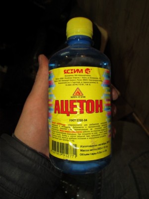

Далее я решил убрать бензином остатки битума (маленькие пятнышки, битумная пленка), потом обработать преобразователем ржи, обезжирить ацетоном и уже непосредственно красить. Почистил бензином, стал наносить преобразователь кисточкой - скукоживается. Обезжирил ацетоном и потом стал наносить преобразователь - наносится хорошо.
На преобразователе написано, что нужно после нанесения подождать полчаса, но видимо из-за холода получаса ортофосфорной кислоте для высыхания не хватило, да и намазал я от души. Промакивая тряпкой чистой, убрал излишки, и высушивал феном окрашиваемые участки. После обработки преобразователем металл становился матовым и похожим на алюминий. Выглядело это примерно так:

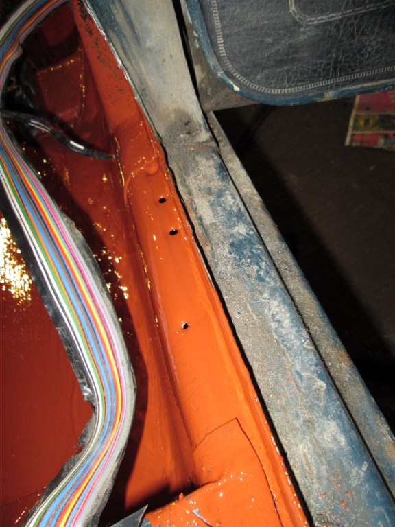

Этап "собственно покраска"(даже под ручником покрасил):
Пока все, далее ожидается сушка и второй слой(нужен?)

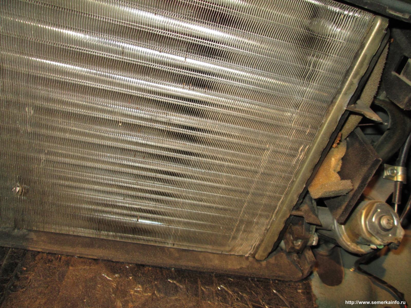

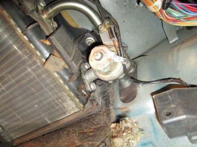

Почитал я тему Сержик'а и надумал промыть радиатор отопителя, т.к. торпеда снята, салон разобран, да и кран восьмерошный буду ставить
промывался ли он вообще до меня - не знаю. Надеюсь, что течь не даст. Вроде алюминиевый :hmmm: , завтра надо посмотреть :hmmm:
лимонной кислотой разбавленной заправить радиатор, погреть, а потом попромывать? Проточной воды могу достать горячей

за работу - уважуха, отлично поработал. значит после бенза все-таки скукоживается. потолок жаль. я бы не поленился второй слой сделать, а потом мастичить.
читал доп.помпу в тазик с колой кидают и ей радиатор промывают.

Миш, с колой в смысле с Coca-Cola? Если так, то я бы лучше всё-таки лимонной кислотой с теплой водой помыл. Как никак, а в этом напитке дюже много сахара, который по идее при высыхании может трубки позабивать.

снимаю радиатор, заливаю раствор лимонки, грею сколько то, а потом шланг одеваю от крана с горячей водой и промываю - так нормально будет? помпы у меня нет

Лимонка это сила, сжирает всё. Смотри, я тебе посоветывал бы так сделать.
для начала снять радиатор с авто, продуть внешнюю часть воздухом или напором воды. Далее во внурть налить воды и покалбасить в руках вылить, и так несколько, пойдёт чистая всё хватит. Делее ставишь на ребро и заливаешь лимонку (в воду обычной температры от 5 до 40град, добавляешь на 1л - 1 столовую большую ложку лимонки) даёшь ей обязательно постоять ночь или 8-10 часов, далее выливаешь всё и промываешь водой. И всё радиатор как новый.
Вот токо на алюминевом я не знаю можно ли лимонку на сутки, слышал что он кислотную среду не любит, пусть форумчане поправят... (у меня или медный или латуный- вобщем старый)

Начал подготавливать кран отопителя для установки. Правда он немного отличается от того, который был использован в статье на сайте, у меня места под болтики нет
к тому же заметил, что кран в положении ручки "полностью открыто" уже закрывается
думаю решится наращиванием толщины ограничивающего столбика

Вот он радиатор, алюминь же?
Кран
