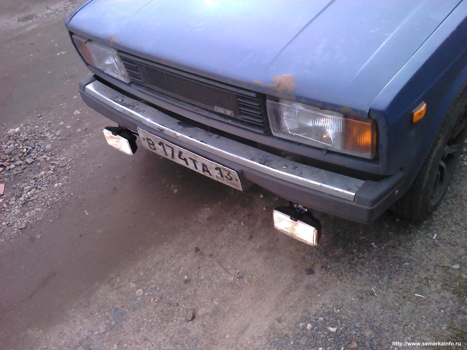

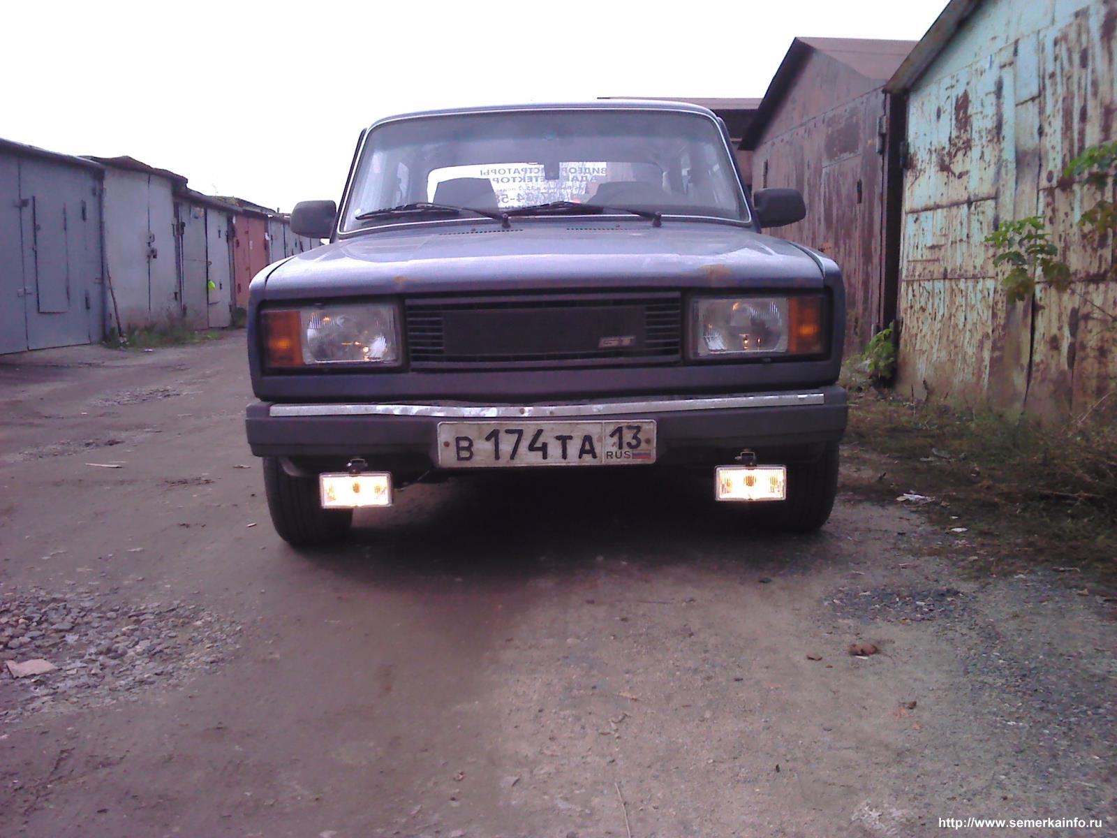

сегодня туманки новые поставил, ВАЗовские, 2108 модели, с заменяемыми стеклами... ибо китайские только целиком менять, а бьются они легко

норм туманки,у меня такие же,я их на кронштейны посадил,чёбы не торчали

Хомяк писал(а): туманки новые поставил, ВАЗовские, 2108 модели, с заменяемыми стеклами.
ничё так, надо тоже присмотреть себе ПТФки какие-нить
