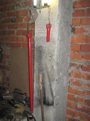

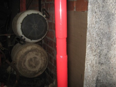

вобщем вот та таяга короткая, котрую пришлось удлиннить

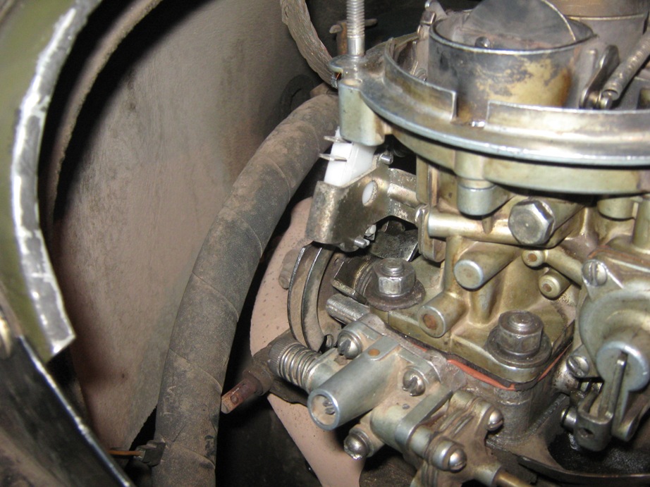

Потом на работе копался с карбюратором к 151, весь мозг вынес...причина таилась в прдельно изношеных дроссельных заслонках( сточились на одну сторону), а я весь день его снимал ставил никак ХХ нормальный настроить не мог ....но так же возник вопрос тут ЭПХХ не в курсе как подключается,
При нажатии контактов микропереключателя, у меня клапан перекрывается, а при нажатии на педаль газа он (клапан) открывается ( продувается)...а в 151 для ХХ контур дожен быть замкнут при холостых и разомкнут при мощностном режиме...никак не въеду :confused: вроде как жигули...а чо та запутался
все, разобрался:
Для проверки клапана подуйте в боковую трубку клапана – воздух должен выходить через воздушный фильтр, а при подаче напряжения на контакты – через вторую трубку.
Устанавливая клапан убедитесь в правильности подсоединения шлангов: боковая трубка соединяется с экономайзером, а центральная – с задроссельным пространством карбюратора.

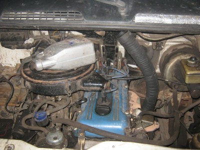

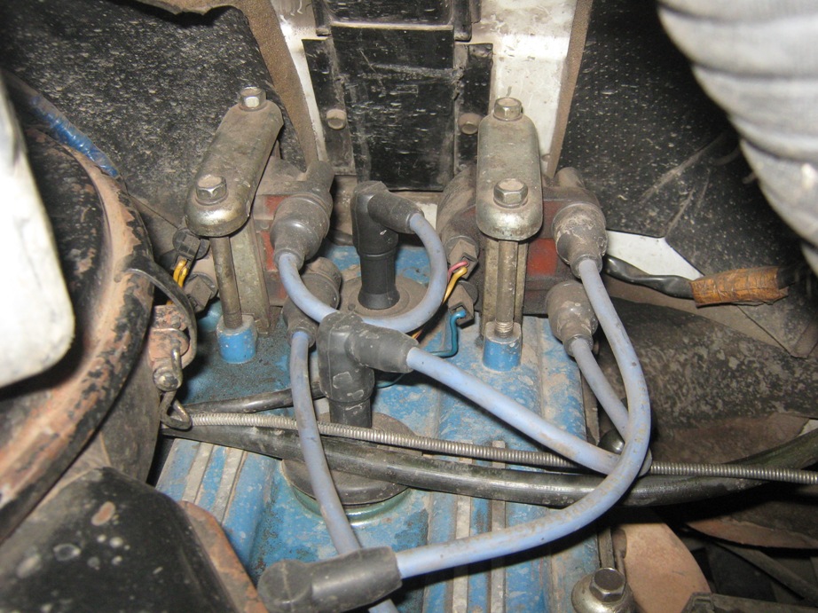

Потм сфоткал соболь с МИКАСом,ГУРом и карбюратором ( не уж то нельзя было от него отказаться)

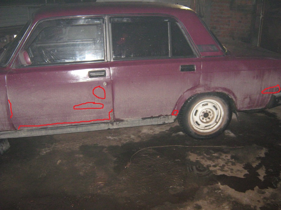

Почему то порескался болид ( шпатля наносилась со всеми технологическими изысками) Передняя дверь была и так ни ахти, думал спрячу хрена( ржа повылазила где и была, лопнуло не знаю почему и у бампера тоже, может кто уперся в бампер
С права, все на много лучше, так же трещинка у порога и задней аркой + арка крыла зацвела :eptel: ..зима ...соль...задолбало

Непрочитанное сообщение Вованн » Ср фев 29, 2012 15:31:44
Вообще не говори. Передние брызговики, подкрылки белые от соли :-x

серго писал(а):Почему то порескался болид ( шпатля наносилась со всеми технологическими изысками)
бывает если шпатлевка и грунт разных производителей. Если нет - то из-за срани, которой со льдом борются

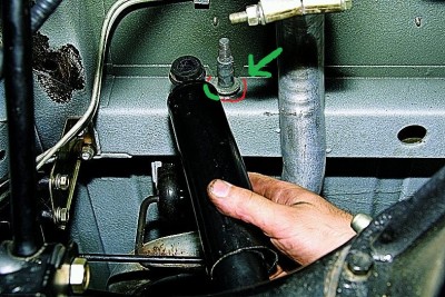

господа, может кто в курсе, может был опыт или есть опыт в сварке и кузовных работах, что сделать?
Вобщем лопнуло верхнее крепление заднего аммортизатора в точь как красным показал, там болт меняется как или варить только? варить лучше с багажника(не знаю можно подлезть или нельзя) или снизу?
