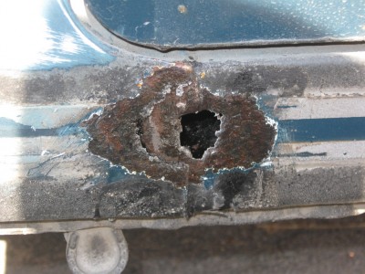

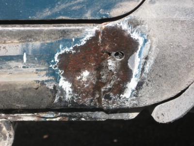

итак, ужасы нашего городка, оторвал молдинг идущий по порогу (почему его старый хозяин не оторвал сразу :pirate: :devil: ), а там доп вентиляция, весь порог целый и не ржавый, а вот места стыков крыльев с порогом...видимо соль и вода по шву затекали под клеевой слой и там процветали :devil: , и так с обеих сторон :weep:
договорился с жестянщиком в среду поставит мне туда заплатки :thumbsup:
