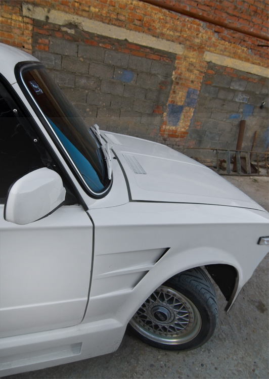

TAZ by 62RUS
Непрочитанное сообщение 62RUS » Вс июл 25, 2010 14:53:51
ВАЗ 21074, был куплен 30 декабря 2004г.
1. Двигатель:
- 1.8i
- Пробег 47365км
- Поршни ТДМК 2110 82.8мм со смещением пальца -1.2мм + кольца Mahle
- Облегчённые шатуны 21213
- Коленвал 2130 84мм
- Степень сжатия 10.4
- Масляные форсунки охлаждения поршней 2112
- Облегчённые клапана + лёгкие тарелки клапанов
- Контроллер Январь 5.1 2112-1411020-41
- Форсунки Bosch 0 280 158 107
- Датчик детонации
- Датчик фаз
- Ресивер ФорМаш
- Дроссель 54мм 2123
- Бронзовые направляющие 2108 улучшенные
- Каналы: впуск 34мм, выпуск 30мм, седло впускное 34мм, седло выпускное 27,5мм
- Распредвал ОКБ Двигатель 480 + разрезная шестерня однорядная с приливом под датчик фаз
- Однорядная цепь ГРМ + автонатяжитель цепи 21214 Родос
- Свечи Denso D13 W20EPR-U11 (замена на 47365км)
- Масло ZIC A 10W-40 SL Plus полусинтетика + масляный фильтр MANN (замена на 47365км)
- Антифриз Феликс красный (замена на 32500км)
- Аккумулятор VARTA Blue Dynamic D43 60А/ч 540A
- Фильтр нулевого сопротивления
- Теплоэкран коллектора 2123
- Термостат Прамо 2123
- Редукторный стартер КЗАТЭ
- Настроен онлайн
2. Подвеска:
- Регулируемая тяга Панара
- Двойной стабилизатор поперечной устойчивости (короткий стабилизатор снизу)
- Задний стабилизатор поперечной устойчивости 20мм
- Тяги реактивные Трек
- Пружины Нива 2121: перед -1виток, зад -1,5витка
- Шаровые опоры Трек Мастер-Чемпион
- Амортизаторы KYB масляные по кругу
3. Салон:
- Карты на всех дверях из 4мм фанеры + обтянуты карпетом и закреплены на саморезы
- Перегородка между салоном и багажником из 10мм фанеры + обтянул карпетом
- Плафон от Калины + все лампочки 9-ти диодные
- Бортовой компьютер Multitronics RIF-500 на месте центральных воздуховодов
- Кран печки керамический Luzar
- Руль Вираж люкс
- Личинка бардачка заменена на личинку от почтового ящика
4. Музыка:
- Цифровой медиаресивер Alpine IDA-X313 в бороде
- Фронт Morel Tempo Comp 6: мидбасы в подиумах с карманами (обшиты карпетом), твитеры на передних стойках
- Тыл Morel Tempo Coax 6 в полке из 21мм фанеры (обшита карпетом)
- Субвуфер Sundown Audio E-10 D4 в акустической полке из 21мм фанеры + короб 21мм под полку прикручен (обшито карпетом)
- Усилитель на сабвуфер Calcell BST 1000.1 в фальш поле (обшитый карпетом)
- Усилитель на колонки Calcell BST 100.4 в фальш поле (обшитый карпетом)
- Антенна Bosch
- Межблочный кабель Kicx RCA-06 на колонки и Mystery MPRE-5.2 на сабвуфер
- Акустический кабель 12Ga для фронта и 10Ga для саба
- Силовой провод усилителя сварочный КГ-16
- Конденсатор гибридный Stinger SPC-505 в фальш поле (обшитый карпетом)
5. Кузов:
- Цвет Балтика
- Зеркала F1
- Полная шумовиброизоляция
- Евроручки
- Белые поворотники по кругу
- Задняя оптика Баку Стайл
- Веерные форсунки омывателя лобового стекла
- Чёрная решётка радиатора без значка
- Полностью убран весь хром с кузова
- Светодиодная белая подсветка номерного знака и багажника
- Дворники 410мм
- Газовый упор капота
- Мягкая обивка багажника
- Безшумные дверные замки 2108 по кругу
6. Тормозная система:
- Тормозные диски Автореал Евро с проточкой
- Тормозные барабаны БелМаг
- Тормозные колодки АТЕ по кругу
- Тормозные цилиндры задних колёс ATE
- ВУТ 2103 Sport
- ГТЦ ATE
7. Колёса:
- Лето Nokian Hakka H 185/60 R14, диски Proma-RS R14 4*98 ет34 d58.6 RS 34.1 6.0*14 H2 белые, секретные болты
- Зима Belshina БИ-508 175/70 R13, диски штампованные R13
8. Электрооборудование:
- Успокоитель стрелки уровня топлива
- Открывание багажника с кнопки в салоне и с брелка сигнализации
- Дистанционное включение/выключение массы из салона
- Генаратор 2108 80А + трёхуровневый реле регулятор напряжения
- Комплект дальнего света WESEM H3 прямоугольные + лампы галогеновые 12V H3 55W Osram Night Breaker +90% яркости
- Лампы в фарах галогеновые 12V H4 60/55W Osram Night Breaker +90% яркости
- Дополнительный блок предохранителей ВАЗ 2106
- Перепаян карбюраторный тахометр для работы на инжекторе
- Приборы AutoGauge: указатель давления масла 52мм и тахометр 95мм с лампой-вспышкой
- Светодиодные лампы заднего хода (68 диодов), стоп сигнала (11диодов), габаритов (9 диодов), плафонов освещения салона (3 диода)
- 8-ми лопастной вентилятор охлаждения радиатора Luzar
- Дневные ходовые огни Sho-Me DRL-507HP
- Воздушный сигнал
- Электропомпа ГАЗель на печку
- Микроконтроллер управления печкой (16 скоростей с 7 светодиодами индикации скорости) и электропомпой ГАЗель
- Программируемое реле паузы стеклоочистителей
9. Трансмиссия:
- Коробка передач 5-ти ступенчатая сток
- Масло в КПП и заднем мосту Consol транс люкс всесезонное полусинтетическое SAE 75W-90 API GL-5 (замена в КПП на 15000км, замена в редукторе на 38700км)
- Главная пара 3.9
- Сцепление 2123 Valeo
- Маховик 2123 облегчённый 5кг
- Рабочий цилиндр сцепления 2123
- Главный цилиндр сцепления ATE
10. Рулевое управление:
- Рулевые тяги Трек
- Маятниковый рычаг на подшипниках Ронго

В салоне ничё интересного нету, но фото есть
Под капотом внешне всё сток кроме нулевика и дистанционного выключателя массы от ГАЗели. Фото тока такие

Фотки 2х месячной давности. А Комплект дальнего света я поставил на днях. Фото ещё не делал. Как только сделаю так сразу выложу

KyJIep07 бампер покрасил в чёрный матовый
Zayec, нет жабер на фото? Плохое зрение значит. На второй и третей фотке в первом посте

62RUS писал(а):нет жабер на фото? Плохое зрение значит. На второй и третей фотке в первом посте
Зрение в порядке :thum1:
Я просто всегда думал, что это немного по другому называется.
Жабры своими руками.jpg (35.36 КБ) 38925 просмотров

Zayec, ладно. скажу точнее. Жабры в задних стойках
