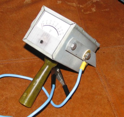

BasicSun писал(а): что такое нагрузочная вилка не знаю
Девайс служит для проверки напряжения на аккумуляторной батарее на холостом ходу (без нагрузки) и под нагрузкой. Позволяет с помощью измерений по таблице вычислить процент заряженности батареи.
Цена около 400 руб.

Re: Все вопросы про АККУМУЛЯТОР.
Непрочитанное сообщение BasicSun » Вт авг 10, 2010 15:15:22
Не видел такой девайс, И про таблицу измерений тоже.
А чем он от вольтметра отличается?
Непрочитанное сообщение Zayec » Вт авг 10, 2010 15:44:09
Он и есть вольтметр. Но там ещё внутри кожуха нагрузочный резистор мощный. Т.е. измерение можно проводить под нагрузкой.
В принципе для тех, кто не хочет тратить деньги, можно предложить бюджетный вариант - мультиметры или простые вольтметры наверное у всех уже есть, а резистор этот можно заколхозить из прутка или полоски нихрома. Сопротивление 0,1 Ома . Главное придумать как его к аккумулятору подтыкать поудобнее - нагревается ведь докрасна.
А вот и таблица. В нете найти не удалось, пришлось сфотографировать.
