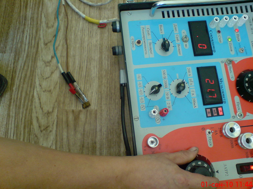

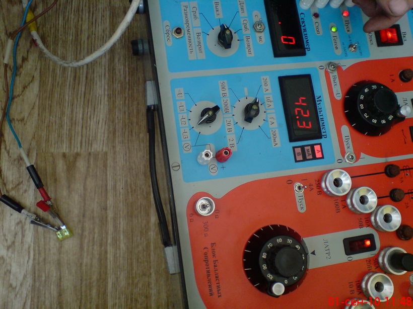

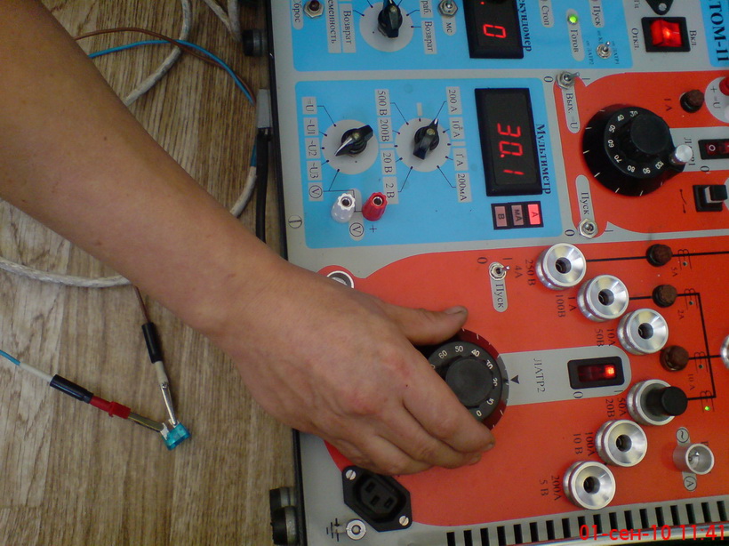

Сам процесс:

Кстати, кто-нить навскидку скажет прогонка переменкой от прогонки постоянкой разницу большую даёт? В талмуды лезть не охота просто.
Благодарил (а): 299 раз
Поблагодарили: 624 раза
Re: ВИМАНИЕ ПРЕДОХРАНИТЕЛИ
Непрочитанное сообщение D.I.M.A.R. » Ср сен 01, 2010 17:57:00
ну по идее разница есть (где то в 1,4 раза), так как прибор показывает действующее значение силы переменного тока, а оно в 1,4 (корень из 2) раза меньше амплитуды
короче на переменном должен раньше сгореть,при более меньшем токе.

А ну тогда какбэ результаты опытов можно считать достоверными! :)

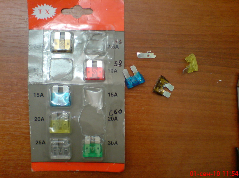

Сегодня купил преды ОАО "АВАР" г.Псков. Прогнал один 30 А - пыхнул на 29 с копейками. Исполнение приемлемое, на глаз заметно различие плавких частей разных номиналов.
Добили испытаниями остатки прежнего комплекта - итог известен. Толщина плавких частей того комплекта на глаз одинакова во всех номиналах. Встретил сей комплект по цене 35 рублей :D , аваровские брал за 50 рублей комплектом из 6 штук + пинцет.
