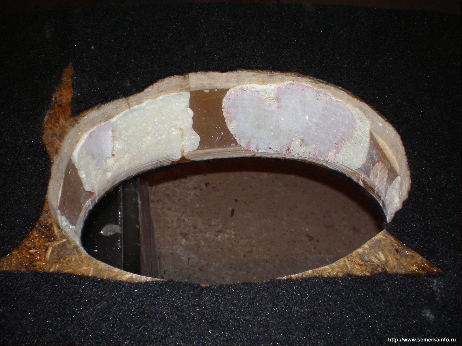

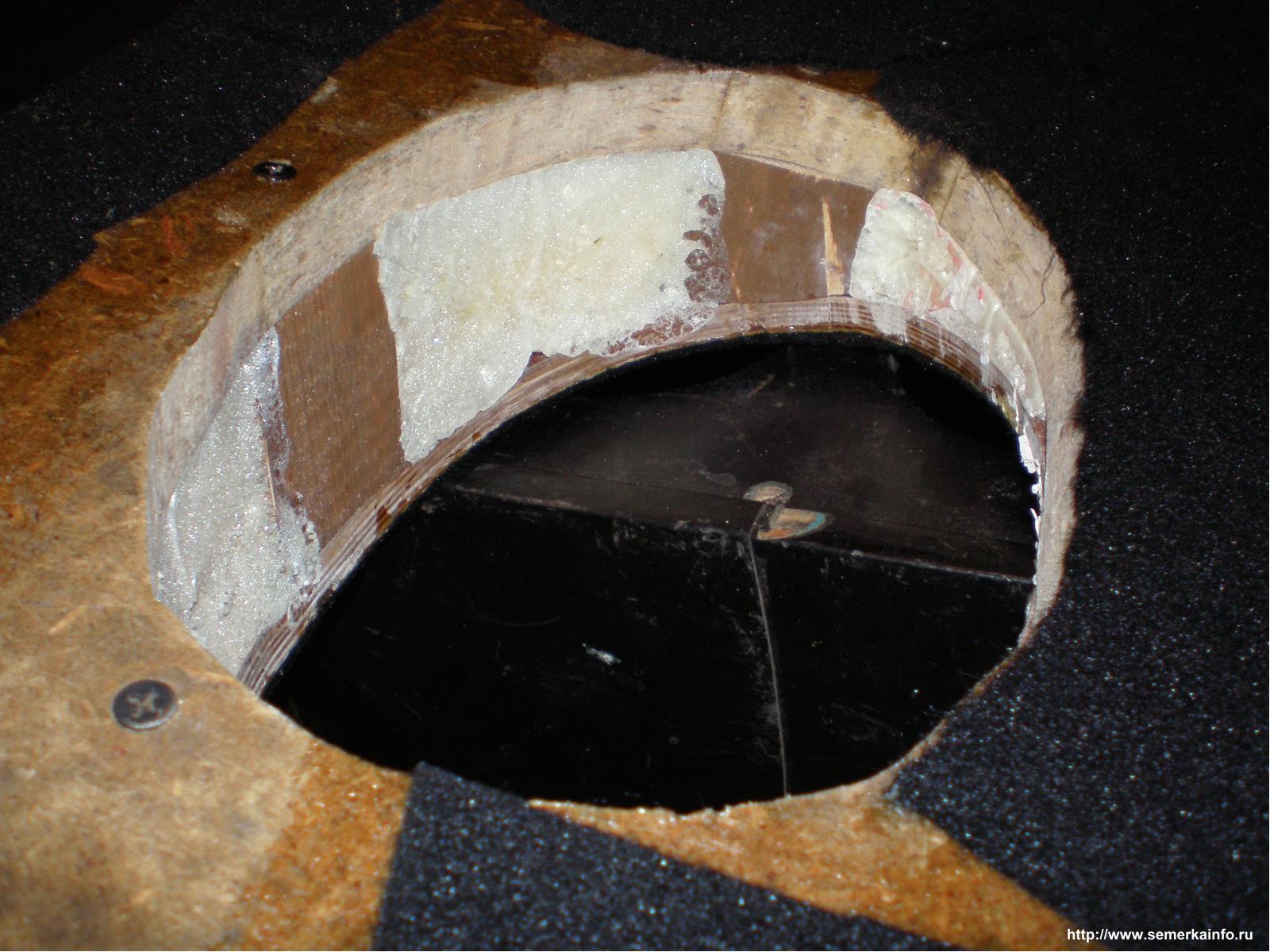

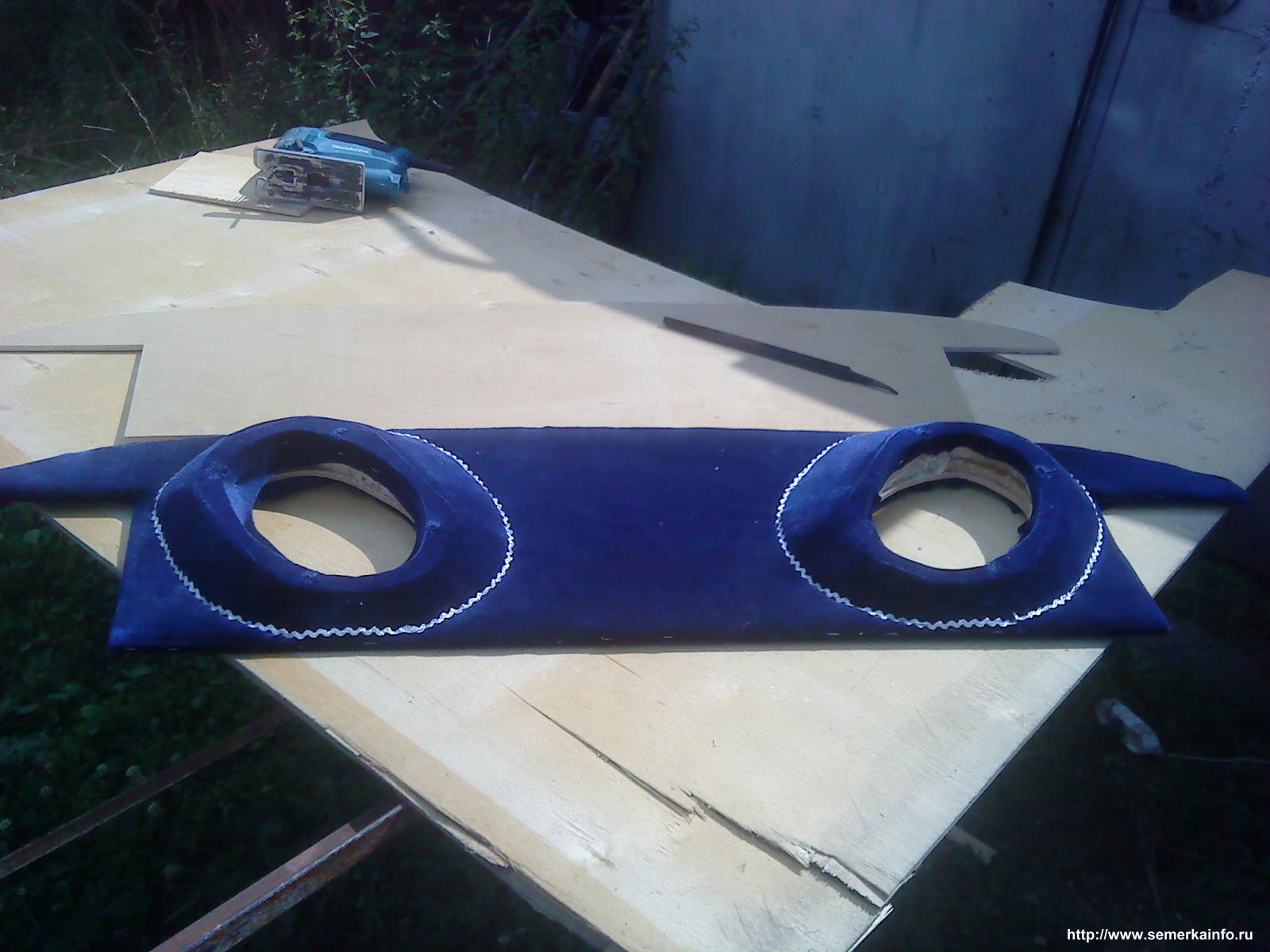

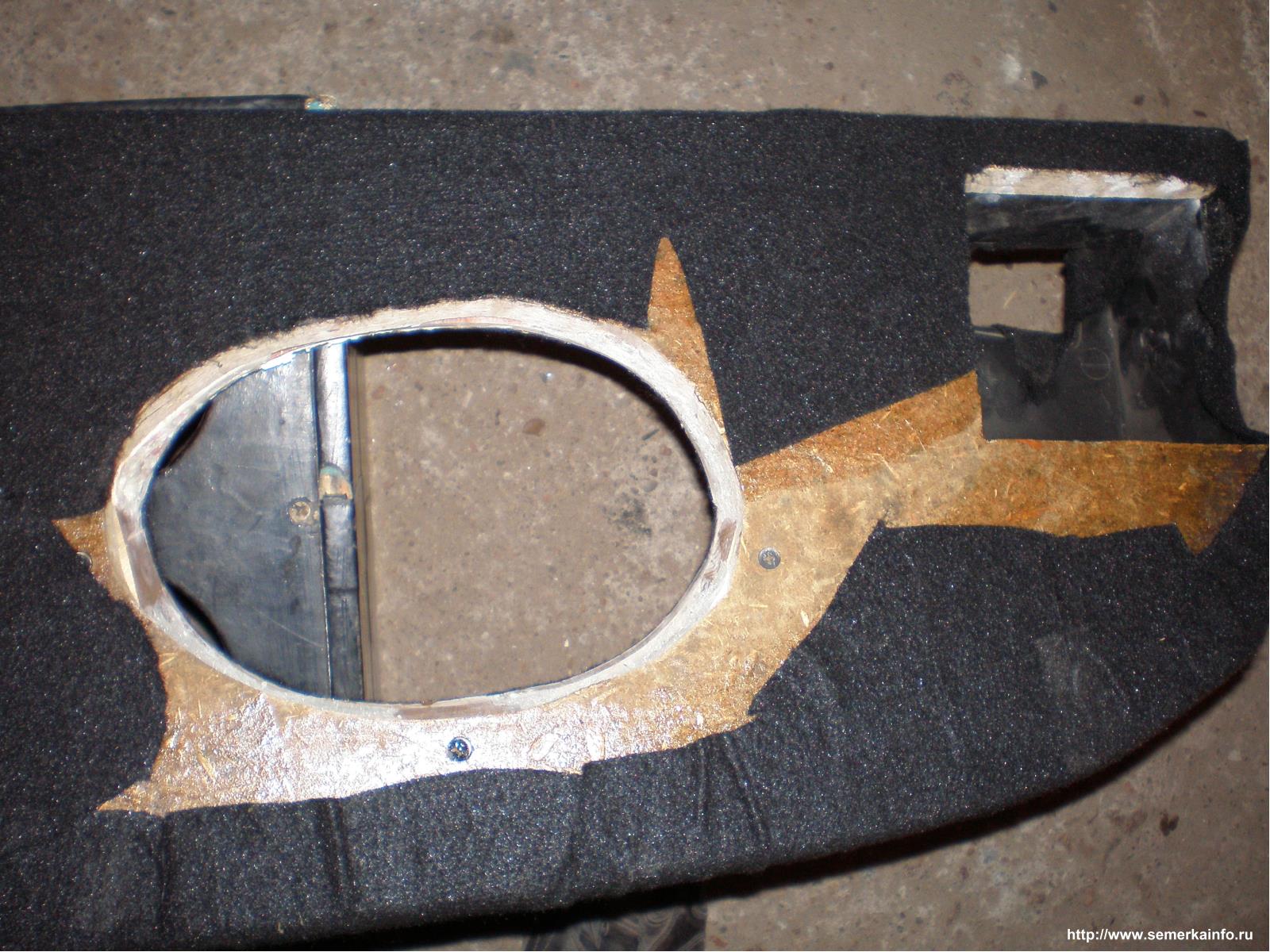

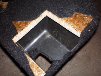

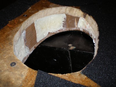

попробую ответить всем заинтересованным.Итак поехали: берем фанеру/дсп (я брал дсп 20 мм) и накладываем старую(предварительно снятую) пластиковую полку,очерчиваем,отпиливаем лобзом (лучше с запасом ,иначе если промахнешься с размерами придется все заново делать) и потом путем примерок подгоняешь новую полку по резинке стеклоуплотнителя(на это время катухи ремней снимаешь),после как подогнал ставишь катухи на место размечаешь опять же путем примерки место для катух в полке,вырезаешь в полке окна под катухи снова пихаешь полку в салон и подгоняем по месту (я со своей полкой лазил в салон раз сто не меньше),затем отрезаем от пластиковой полки коробки,которые прикрывают катухи(опять же с запасом) ,пихаем полку в салон и подгоняем коробки по месту,прихватываем коробки саморезами,далее выпиливаем 2 овала из фанеры под дины ширина овала примерно 1,5-2,0 см,примеряем(дины должны свободно входить внутрь),далее пркладываем овалы к полке и смотрим как лучше эти овалы присандалить ( тут конкретные советы давать бесполезно, приложили и сами смотрите,кароч на вкус и цвет) не лишним будет разметить полку (центральная поперечная и продольная линии,и от них уже плясать),на это время пластиковые коробки снимите чтоб не мешали,потом если как у меня с наклоном в сторону салона, то переднюю часть прихватываем саморезом прямо к полке, далее из штакетника отпиливаем брусок на длину, на которую хотите поднять заднюю часть фанерных овалов. Прихватываем одним саморезом (получается каркас)аналогично прихватываем второй фанерный овал. Лезем с полкой в салон, укладываем по резинке уплотнителя и смотрим на сколько близко овалы будут расположены к заднему стеклу. Тут главное не промахнуться с размером, т.е. , если сильно подать овалы назад к стеклу, то уже готовая запененная форма, да и еще обтянутая карпетом, попросту упрется в стекло :slap: . У меня получился зазор примеро 1 см (заднее стекло протирать неудобно будет). Далее, как определились как будут стоять каркасы очерчиваем контур под фанерным овалом , под отверстие для магнита дина, вырезаем (на это времо каркасы наверно cнять придется) ,после добавляем слева и справа еще по бруску и прихватываем все это дело саморезами (на фотках видно, смотрите внимательно), потом, убедившись в том, что каркас сидит прочно ,зашкурим это дело,вставляем внутрь картон (на фотках видно), и пеним, не забывая смочить поверхность - одного баллона мне хватило, ждем когда пена высохнет, берем остро заточенный кухонный нож и начинаем потихоньку обрезать пену добиваясь желаемой формы. Много сразу, советую не срезать. Затем берем деревянный брусок, обмотанный крупной наждачной бумагой, и начинаем шкурить добиваясь законченной формы. В это время почаще отходите от полки, дабы стрельнуть симметрично ли получаются нужные формы. После того как зашкурили,шпаклюем, ждем высыхания шпаклевки. Снова шкурим (особо в ноль поверхность не выравнивал поскольку по карпетом все-равно видно не будет) обезжириваем ,кисточко наносим один тонкий слой клея 88 (как будто грунтуем) ждем высыхания клея, прикладываем карпет, снизу с одного края прихватываем 2-3-мя саморезами. Берем кисточку и клей и начинаем клеить. Мажем слой клея и ждем 1-2 минуты, потом снова проводим по намазанной поверхности кисточкой, и убедившись, что клей начал схватываться, прикладываем карпет, и так участок за участком клеим дальше. На кривых поверхностях перед приклейкой карпета, карпет нужно растянуть (благо он как будто резиновый)на время этой операции (приклейка карпета)лучше вопользоваться помощью друга! у меня хоть и лег карпет хорошо,но возле катух небольшие складки имеются.Сразу оговорюсь,я не спец по полкостроению ,все делал впервые,карпет вообще первый раз видел,помощи ,кроме как с ТыРнета не было(да и в моем поселке ей взятся неоткуда)так что дерзайте,благо материалы недорого стоят,и у вас получится!!!!! :beer2: Ну а как сделаете ,глядя на свое произведение ,откройте бутылочку холодного пивка и расслабьтесь!!!PS надесь все подробно обьяснил :) Вот еще фотки,это уже снизу полки:

ААааааатдуши!!! Объяснил про100 великолепно - всё по порядочку до мелочей... Очень благодарен за такой развёрнутый ответ!!!

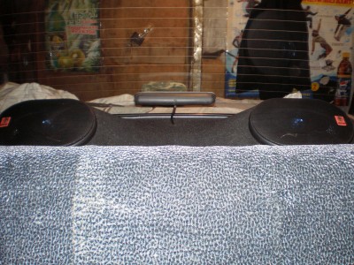

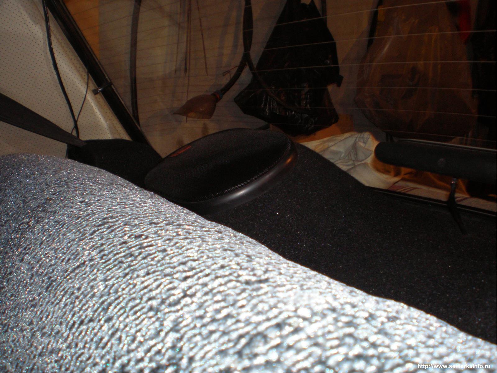

все поставил наконец,кстати забыл в своем посте сказать ,железо под полкой заклеил виброй м2 одного листа хватит за глаза ,потом еще на тот же 88 клей войлок сверху приклеил ,который под стоковой полкой лежал,выкинуть жалко было,но думаю от него хуже не станет . Полку прикрепил саморезами из багажника. Неск. советов:для успешного результата воспользуйтесь помощью друга и прихватите шурика.Потом берем дрель и сверло на 4мм. и сверлим из багажника 4 отв. ближе к стеклу и 4 отв. ближе к салону,далее замеряем расстояние от железа до полки прикидываем какой длины нужны саморезы ,дабы не проткнуть этими саморезами полку на вылет.Потом берем горстку искомых саморезов(лучше оцинкованных со здоровой шляпой) и прихватываем с собой шурика, опять лезем в багажник и с помощью какой-то матери и этого самого шурика крепим полку к железу, а в этот момент друган из салона придавливает полкук одной рукой к стеклоуплотнителю, а второй рукой - к железу.После ,пошевелите железо,где болтается моня еще саморез завертеть,вроде все....,а нет....берем пивко,любуемся, и :beer2: . Хотел поболе фоток сделать,но у цифры сцука акум сдох (старый уже):sad:

опять мистери :rant2: :rungun:

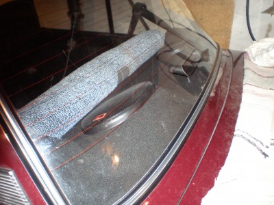

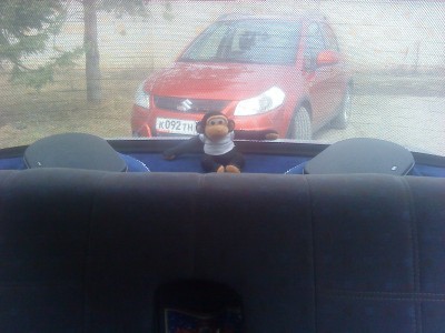

во есчо фотка,так провод прокинул на тыл :)
Сообщения: 19991
Благодарил (а): 856 раз
Re: Задняя полка
Непрочитанное сообщение Medved@790 » Вс окт 17, 2010 13:43:45
а под сиденьем как кинул? Выямку долбил?
STARTovik
Сообщения: 570
Откуда: недалеко от оз.Байкал
Поблагодарили: 26 раз
Re: Задняя полка
Непрочитанное сообщение STARTovik » Вс окт 17, 2010 15:05:49
да никак моня сказать ,одумался лишь тогда когда провод был прокинут :sad: :slap: кароч одел провод в гофру ,замотал сверху изолентой ,заклеил слоями карпета то место где он ляжет (справа возле туннеля кардана) и место на сидухе,знаю что по-уродски ,но другого выбора у меня небыло,буду поглядывать теперь :eptel:
