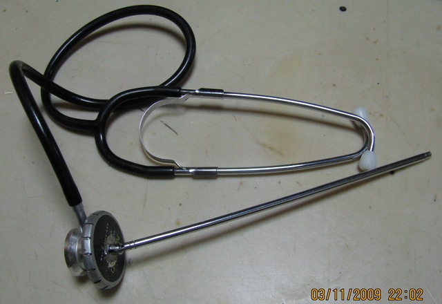

Диктофончиком поближе к крутящимся деталям, и сравнить звук самому.

Тогда уж лучше дедовским способом- черенком или бруском прослушать. Даже в мурзилке моей описаны зоны такой прослушки и характерные звуки с деталировкой.сергей100 писал(а):Диктофончиком поближе к крутящимся деталям

Ага, с помощью слуховой трубки доктора Айболита тоже можно.

Ну это уже шик, кстати есть же аналогичный прибор, не медицинский.

Эээй! Вы оглохнете сразу, если с медицинским эндоскопом в мотор полезете.

Нее,не оглохнем-эндоскоп в ухи втыкается а трубочка прикладывается.

Ниразу.Longenen писал(а):Вы оглохнете сразу, если с медицинским эндоскопом в мотор полезете.
Многие мастера в сервисах применяют. А черенком или бруском слушают те, кому 180 рэ жалко на покупку нормального девайса.
