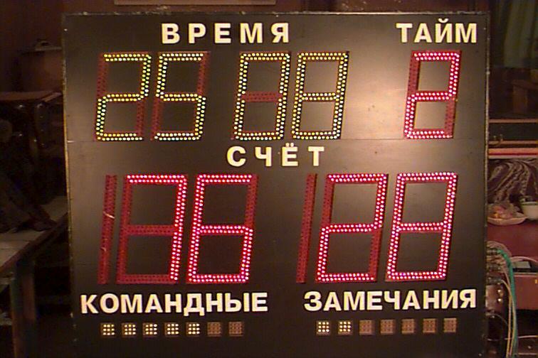

Вот, кстати, мы с приятелем однажды за два месяца разработали и сделали девайс - кроме гравировки панели пульта и плоттерной вырезки букв - всё вручную.

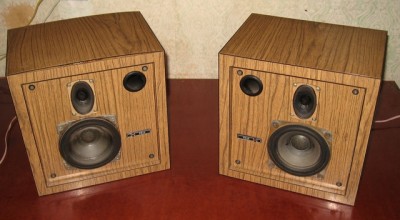

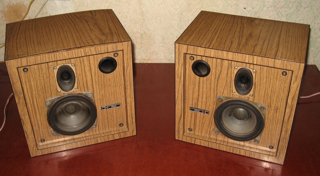

А вот фото колонок для усилителя комплекса. Со снятымы декоративными передними сетками. На левой чуть верхний пластик отслоился - грустно, но сыновья мои не шибко рукодельные. Придётся как-нить самому подремонтировать.
Про крутизну могу добавить, что в те годы промышленность не выпускала таких плоских усилителей (высота панели всего 55 мм) - ну, кто бы для массового производства стал делать такие плоские тороиды? Это сейчас их китайцы мильёнами мотают. Кассетные деки с цифровым счётчиком ленты тоже были не особо распространены, а в этом майфуне ещё и целых две системы шумоподавления сделано - компандерная и динамическая. Установлена сендастовая головка - то есть по параметрам маг отличался весьма приличным звуком.

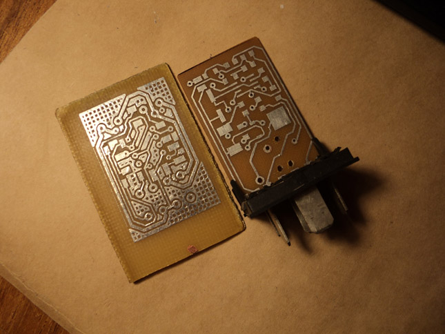

На какую тему интересную набрёл! LOL Я тоже всю жизнь электроникой занимаюсь, лет 25 назад звукотехникой серьёзно "болел", собрал даже кассетник-приставку с ЛПМ Луковникова, может кто помнит такое. Работа нелёгкая была! Ну, СДП Сухова естественно. По мне, так получше чем "Долби" работала. Усилители и Сухова, и Зуева делал но пришёл к выводу что главное в качественном звуке- источник и акустика, УМЗЧ дело третье. Появление СD это и подтвердило, хотя в виниле с его характерным шорохом и в ламповых усилках с их ужасными, по современным меркам 10-ю процентами гармоник, что-то есть! Сейчас занимаюсь автоэлектроникой, но и радиолюбительство не бросаю, освоил ЛУТ, Dip trace. Для примера, сегодня творил:

Не знаю что это, но я такую же релюху хочу :i

Толик, это платки ШИМ-регулятора оборотов печки и управления дворниками, для друзей делаю. :beer2:

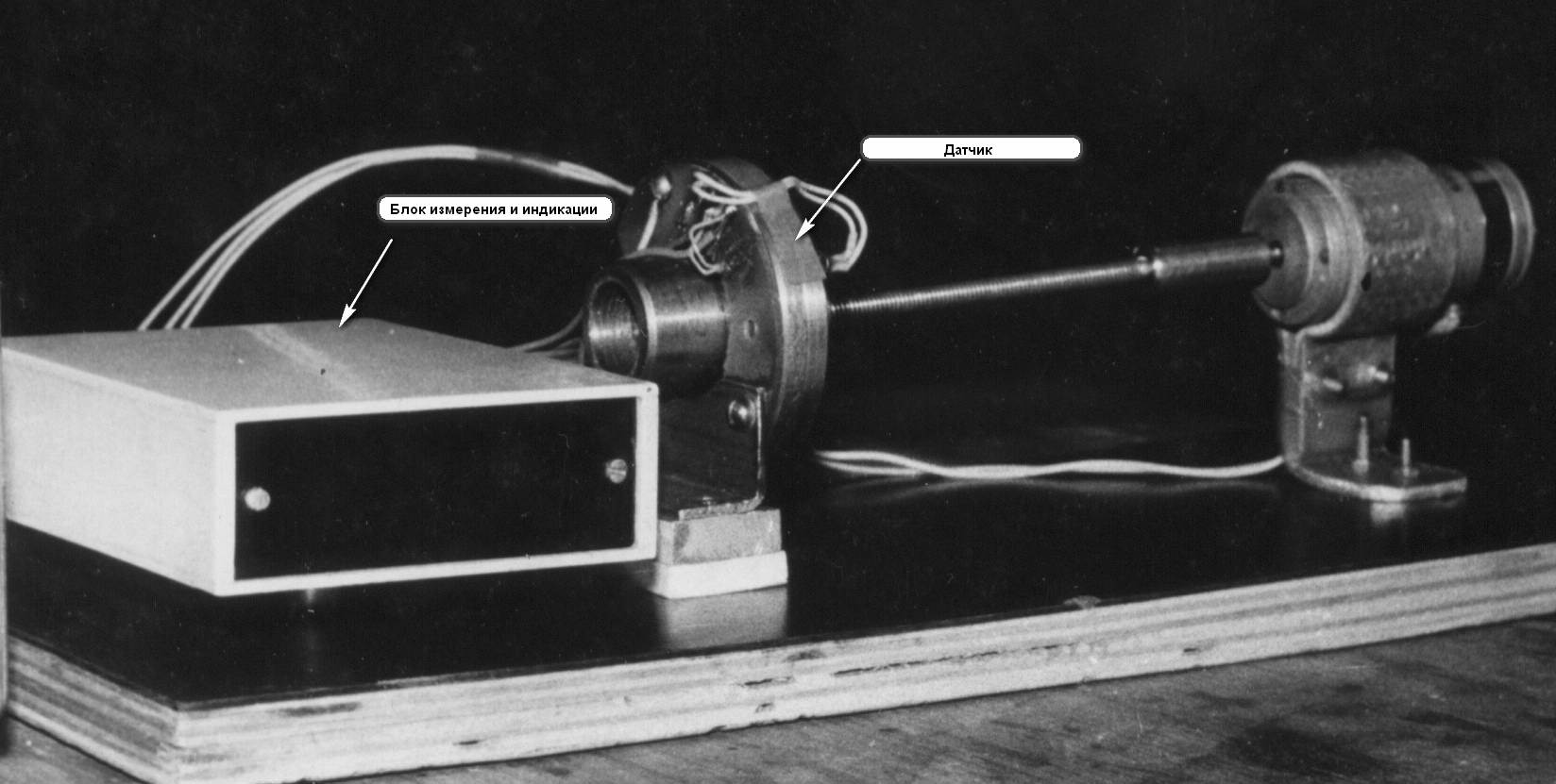

Да и мы тож никогда не чурались автотемы - делали сигнализации, даже спидометры цифровые лабали. LOL
Цифровой спидометр для автомобиля "Москвич" - датчик скорости и измерительный блок. Датчик на оптопарах включается в разрыв троса спидометра.

BORODA, платки под SMD компоненты? :)
