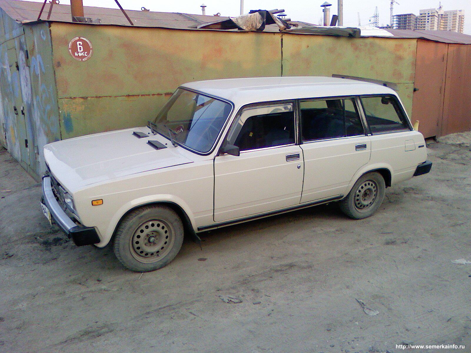

Решил на этом сайте вести "дневник" своего авто - Четверки 1990 года выпуска.
Приобрел это авто две недели назад, выбор был осознанным, довольно долго присматривал себе именно эту модель авто.
Что купил
Купил, в общем, автомобиль, а не ведро с гайками. Пробег 94500 км. Кузов- ржавчины нет вообще, покраска родная, красилось левое переднее крыло( видимо из пылесоса :D , так как смешно смотреть на результат), капот спереди чуть замят( небольшое ДТП у предыдущего хозяина случилось, спрячу дефлектором капота :whistlin: )правое задне крыло тоже замято.

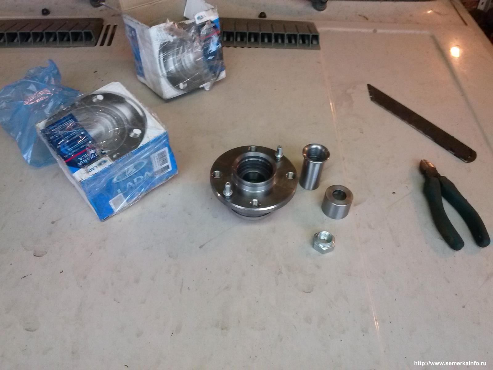

отсутствует :D, нет ни одной живой детали.
Радует то, что колеса держутся

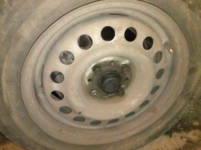

Купил на 13 Амтеле, сразу же по приезду домой снял их.
Сейчас диски Мефро 14", резина Мишлен(осталось от предыдущего авто)

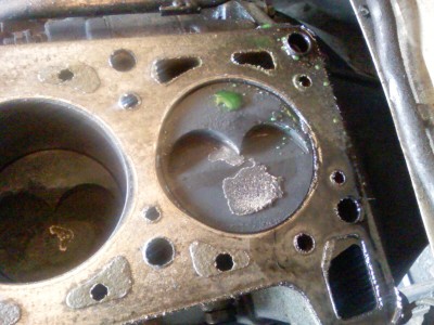

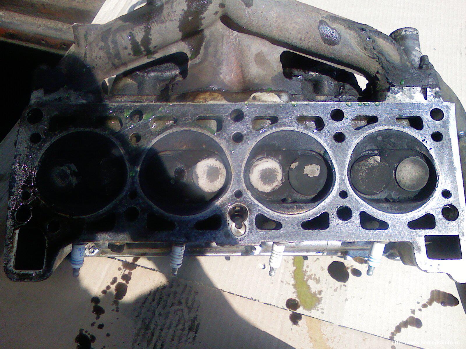

Занялся двигателем. Выяснилось(хотя давно уже это знаю, но все-таки надеялся что ошибаюсь в своих знаниях), что запчастей на него нет! А именно: у меня отломаны передние ушки крепления клапанной крышки масло течет сильно из под нее, звоню по автомагазинам с целью покупки новой крышки - ее нет в наличии, на заказ привезут за 2000р. (купил б/у за 500р). Разбираю двигатель дальше, оказывается что расколота на части передняя крышка двигателя(в которую сальник промвала запрессовывается). Ищу три дня ее в городе, в магазинах даже на заказ ее не могут привезти. Купил на авторынке б/у за 200р, ищу еще одну в запас.
Расстраился, когда увидел, что на шестернях ГРМ есть выработка, особенно на нижней шестерне. Цена комплекта шестернок - 2000р(кооперативные), отдельно продается только нижняя(коленвала), очень плохого качества. Покупаю нижнюю щестерню(как окажется дальше - это я сделал зря), меняю крышку лопнувшую переднюю, три передних сальника, меняю маслосъемные колпачки. при установке ремня ГРМ выясняется, что шестерня коленвала не совсем такая, как нужно, в нее не вставляется должным образом шкив коленвала. Еще раз проклял разработчика этого двигателя. После не долгих раздумий доработал болгаркой этот шкив, натянул ремни, выставил зажигание, завелась сразу же. Обратил внимание, что ремень "ползает" по шестерне распредвала. Расстраиваюсь еще сильнее: втулка промвала разбита, вал имеет люфт. Разбираю еще раз, меняю вал и фтулки. Ремень сидит идеально) :cool:
Для экспериментов(я ж физик по образованию, кужа ж без них) оставляю заведенной на холостых оборотах работать четверку на весь вечер, пока сам рядом работаю и денежку зарабатываю . Авто перегревается, вовремя это замечаю и глушу. Остывает - процедура повторяется. Расстраиваюсь еще сильнее предыдущих разов: под машиной лужа масла, из под ГБЦ сопливит антифриз(мною залитый днем ранее, Равенол), на щупе не хватает около 300-400г масла.Закрываю машину сильно хлопая капотом и дверью, ухожу домой

Через несколько дней денюжка на последущий ремонт заработана :P Замер компрессии показал 11,5 во всех цилиндрах и нагар на свечах :pop: думаю, думаю, думаю... Прокладка поддона течет сильно... Решаюсь за день поменять прокладку поддона, снять ГБЦ для замены прокладки и изучения состояния ЦПГ. Поддон замят сильно, а поддон 2105 эксклюзивный, в продаже его нет. Снимаю его, грязи в нем много, видимо масло заливали М8 и не более того))) Выстукиваю его, получилось ровно). Снимаю ГБЦ - на клапанах и поршнях нагар, состояние цилиндров идеальное, вкладыши идеальные. На душе стало спокойно и радостно) Снимаю кольца с поршней - компрессионныев отличном состоянии, маслосъемные в ужасном, зазор порядка трех миллиметров в них. И всё-таки масло заливали дерьмовое! Меняю кольца, счищаю нагар, чищу маслоприемник, сапун, собираю двигатель. Не заводится! кручу карбюратор, добиваюсь чтобы хоть как-то работал. Троит, дергается, работать нормально откаывается.
