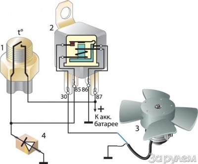

защита датчика электродвигателя при помощи диода.Как думаете всё на этой схеме правильно?

Не пойму я для чего так нарисовано? :pop: Если в цепи датчика возникнет большой ток, то диод пробьет нафиг и сгорит он, и как тем самым датчик спасет :cigar:

да нет, суть этого диода в другом, этот диод защищает от ЭДС самоиндукции возникающей в катушке в момент разрыва...

олежек писал(а):этот диод защищает от ЭДС самоиндукции возникающей в катушке в момент разрыва...
эта управляющая цепь реле там токи минимальные
Re: защита датчика электродвигателя
Непрочитанное сообщение олежек » Вт май 17, 2011 9:48:49
mik58 писал(а):эта управляющая цепь реле там токи минимальные
посмотри внимательно, диод включен паралельно катушке реле, это сделанно только с одной целью, чтобы при разрыве датчика температуры возникающую ЭДС самоиндукции в катушке "увести" через диод на массу, иначе при разрыве на датчике будет искра, и контаткты со временем обгорят...

Рис. 1. Штатная схема включения электродвигателя вентилятора (ВАЗ, ГАЗ): 1 – датчик температуры; 2 – реле; 3 – электродвигатель.
В чем же главная причина капризов электровентилятора? Его мотор потребляет ток до 15–20 А, включаясь по команде датчика температуры охлаждающей жидкости в радиаторе (рис. 1). Чтобы большой ток не шел напрямую через нежные контакты датчика 1, в штатной конструкции применили разгрузочное реле 2. Решение естественное… но не безупречное – на российских автомобилях самым ненадежным элементом в системе охлаждения зарекомендовал себя как раз датчик температуры. Его контакты обгорают – и конец! И это, заметьте, при исправной работе разгрузочного реле.
Для объяснения ситуации придется вспомнить, что такое «ЭДС самоиндукции» или «противоиндукции». Забыли? Королеве Физике от этого ни холодно, ни жарко – явление есть. И оно работает… Тот, кто ездит на автомобиле с контактной системой зажигания, знает, как сильно обгорают тугоплавкие вольфрамовые контакты, хотя и разрывают сравнительно небольшой ток с напряжением не выше 14–14,5 В. Все дело в противоиндукции: в момент разрыва контактов исчезающее электромагнитное поле не только создает высокое напряжение на вторичной обмотке катушки зажигания, необходимое для свечи, но и немалое, до 400 В, напряжение противоиндукции в первичной обмотке. Вот оно-то и «прожигает» контакты: каждое их размыкание не проходит бесследно – а за тысячу километров пути их накапливается около 4 миллионов. Результат – эрозия контактов. Система работает хуже и хуже.
Контакты датчика температуры срабатывают не с такой большой частотой, но зато сами гораздо слабей контактов прерывателя – ЭДС противоиндукции катушки вспомогательного реле в конце концов на них сказывается – они обгорают… И чем больше потрудился датчик температуры, тем выше вероятность отказа. Задавая себе шекспировский вопрос «кипеть или не кипеть?», водителю надо почаще глядеть на указатель температуры и прислушиваться к шуму под капотом. Но еще вернее – вовремя заменить старенький датчик, дабы зря не рисковать. Однако есть и другие возможности.
Рис. 2. Схема включения электродвигателя вентилятора без разгрузочного реле на некоторых зарубежных автомобилях: 1 – датчик температуры; 2 – добавочный резистор; 3 – электродвигатель.
Первая: обзавестись каким-нибудь импортным датчиком включения вентилятора с тремя выходами – схема на рис. 2. Здесь уже нет разгрузочного реле. Электромотор включается постепенно – сначала через контакты 1 и 2 с добавочным резистором, а затем уже напрямую, через контакты 1 и 3. Результат – гораздо меньший эрозионный износ. Во многих случаях (при невысоких нагрузках на двигатель автомобиля) пара 1–3 почти не используется.
Рис. 3. Доработанная схема включения электровентилятора: 1 – датчик температуры; 2 – реле; 3 – электродвигатель; 4 – диод.
Второй вариант – на рис. 3: здесь мы сохраняем разгрузочное реле. Однако в цепи есть новый элемент – диод 4 (типа КД105 и близкие к нему. Выбираются из справочника по диодам). Диод можно впаять непосредственно в реле (так удобней). В момент разрыва контактов датчика 1 тлетворное влияние на них ЭДС самоиндукции исключено – ток через диод уходит на «массу».

Ребята так эту схему можно применить,и куда паять диод?
Непрочитанное сообщение олежек » Ср май 18, 2011 6:42:24
ser2
по идее вот так... причем сделать можно это и в нутри реле, разобрав его и припаяв диод к контактам, катод диода на 85 ногу реле, анод на 86 ногу...

Ну, так это лишь одна из схем включения вентилятора, причем самая первая и давно не применяемая. Посему не факт, что у ser2 именно такая.

гость писал(а):давно не применяемая.
Если взять любую электронную схему, где применяется реле, то диод устанавливается ВСЕГДА.

гость писал(а):Ну, так это лишь одна из схем включения вентилятора, причем самая первая и давно не применяемая. Посему не факт, что у ser2 именно такая.
безусловно, но дело не меняет мы тем самым непосредственно на реле гасим эту самоиндукцию, смысл остается тот же...

Просто, раз человек спрашивает такие вещи, то ИМХО ему нужно рассмотреть конкретно его схему :beer2:
Непрочитанное сообщение олежек » Ср май 18, 2011 8:57:25
да не имет значения, если инж конечно там не катит такая схема, потому как датчика там собсвенно такого нет, если схема без реле только датчик, то тоже не катит, во всех сотальных случаях такая дороботка вполне себе возможна...
