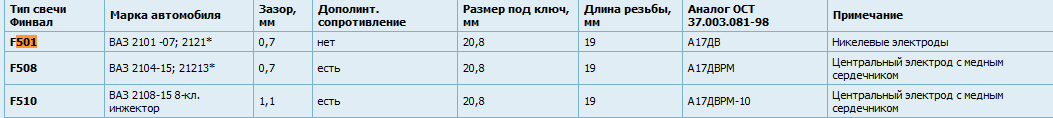

как купил машину стояли и стоят Finwhale F501 проблем вобще ниразу небыло. но вот катаюсь на них уже два с лишним года и думаю пора бы сменить на что нибудь более подходящее к БСЗ. какие у нас из бюджетных свечек реально хороши? на 18ти страницах темы я так и не понял что лучче взять НЖК нумер 4 или какую нибудь разновидность А17ДВ :fear:

Ребятишки, я сёдня поставил Finwhale FS-29 (аналог F501 рисунка выше...(0.7 мм) у меня БСЗ)) С 5 раза завелась, потроила.. на месте на ручнике на нейтрали дал на секунд 15 5-6 тыщ оборотов... потушил движок, минут 20 покурил)) завёл - красота... с полоборота... даже без подсоса, и без нажатия на гузульку... Тупо нейтраль тын-тын-тын-......р...р..р..р..р..р...р..р..р..р...р.р..р.р.р.р... :clap2:
А раньше тапкой или подсосом после 6-8 секунд заводилось)
а стояли A17ДВ(шота)М (зарулём) + F5DC (она же FS 29\501) + 2x 508... Старый хозяин так прикололся типа на разошёрстных свечах летал))...
С умными дядьками поболтал товорят мол купи комплектик на 4 штуки... вот за 200 урвал свечки финваловские... посмотрел... вроде не подделка.... либо очень качественная подделка :D
Что скажите, братцы по ЖИГУЛЯМ)) :beer2:

спасибо... а вот ещё вопрос по свечкам.... Смотрел щас NGK, таки вот в чём прикол, на карбюраторные бесконтактные системы зажигания один хрен 0.7 мм ...
Теперь вопрос : NGK V-Line №2 или №4 ? в чём разница будет?
Заранее спасибо...
Благодарил (а): 299 раз
Поблагодарили: 624 раза
Re: Свечи, кто что посоветует?
Непрочитанное сообщение D.I.M.A.R. » Вт июл 26, 2011 13:19:58
№2 BPR6E с резистором
№4 BP6E без резистора для КСЗ

щас то у меня и F508 и А17ДВМ (или ДВРМ Х их разберёт...), и F5DC.... В данный момент FS-29 (походу без резистора или ХЗ, я не знаю как понять с резистором или без резика...)
Что надо знать о свече чтобы она работала с БСЗ?
Буду очень благодарен если даже в личку напишите... Помогите определиться и разобраться, братки :beer2:
Непрочитанное сообщение рустем » Вт июл 26, 2011 16:41:56
vantuzz4319 писал(а):Что надо знать о свече чтобы она работала с БСЗ?
А17ДВМ,А17ДВРМ(их аналоги) и даже А17ДВМ 1.0 будут нормально работать,зазор 0,7-0,8 мм выставить только надо

У БСЗ зазор должен быть 0,7-0,8 и с резистором
У контактного 0,5-0,6 вроде
