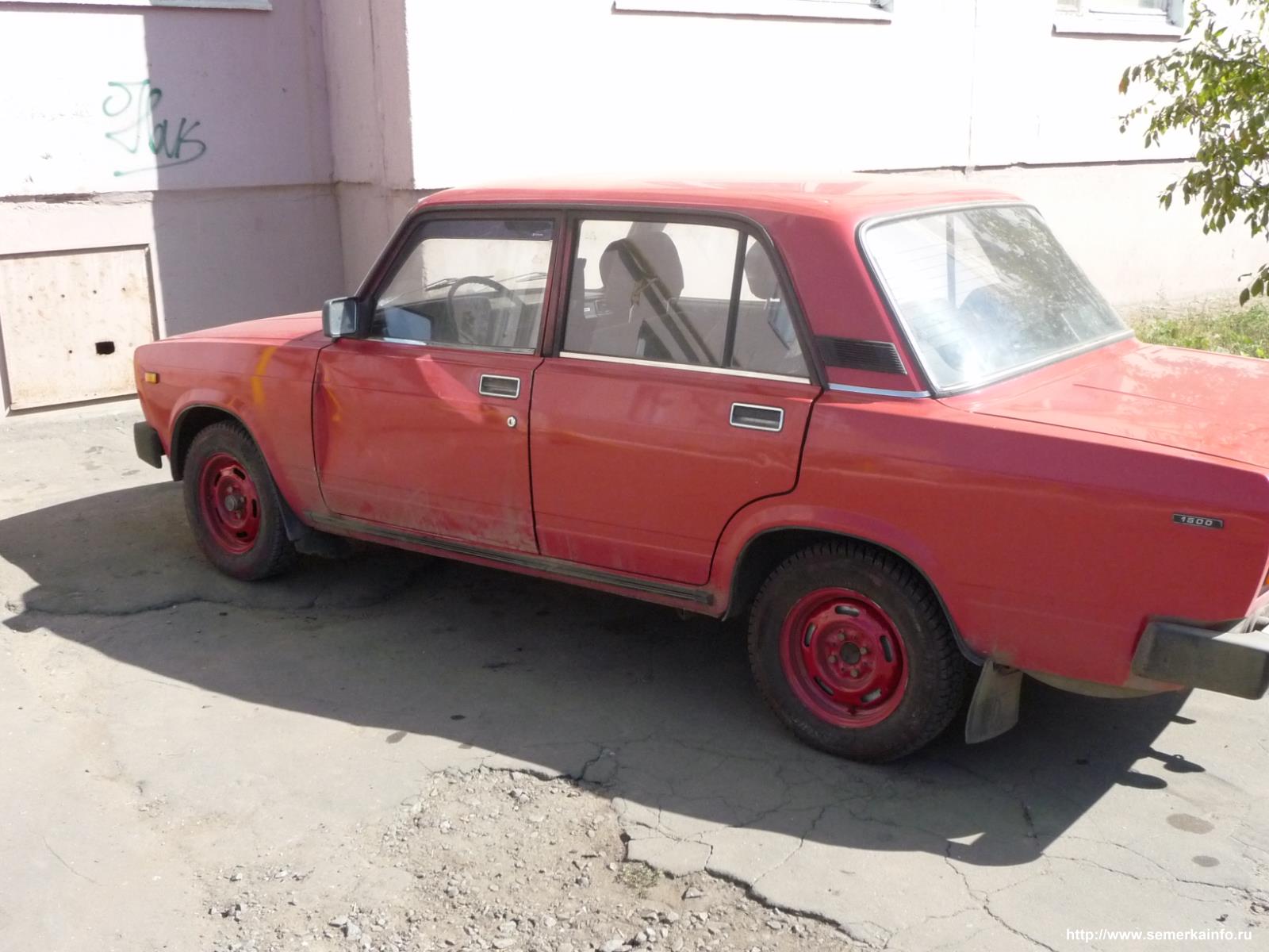

Re: Пепелац ВАЗ-21053 91г.в.
С машиной проделал большую работу. Молодца. Только вот диски, мне кажется зря покрасил.
Они ржавели очень сильно и хотелось покрасить... но меня что-то на эксперименты пробило
.Теперь в следующем году покрашу в белый или...

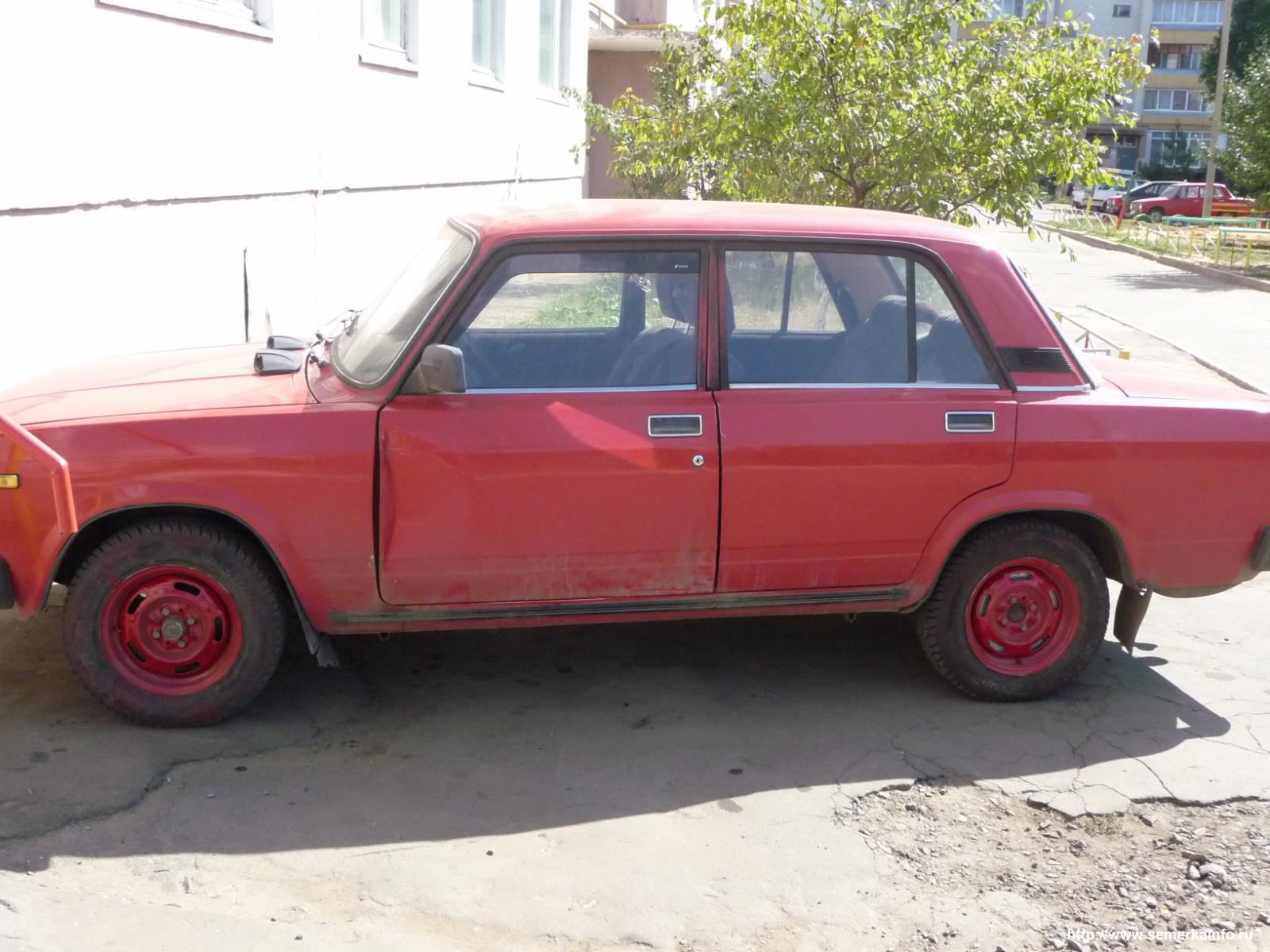

Привет машина норм но будет требовать большого внимания и заботы.
Диски я бы пакрасил так: сначала задул полностью в чёрный а краи обода красным.
