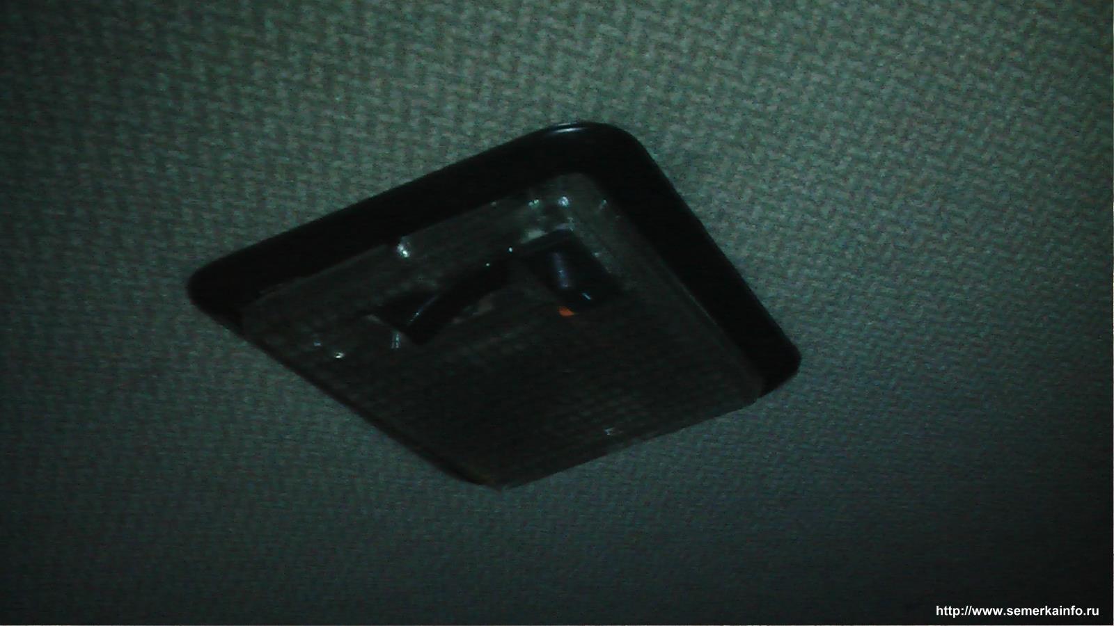

Отчитываюсь по дополнительной кнопке для отключения света салона:
Семерочных светильников с трехпозиционным выключателем нет. Но отдельную маленькую кнопочку я нашел. Пропилил под нее дырочку в плафоне светильника, встала как родная. Смотрится довольно неплохо. Зацените:
