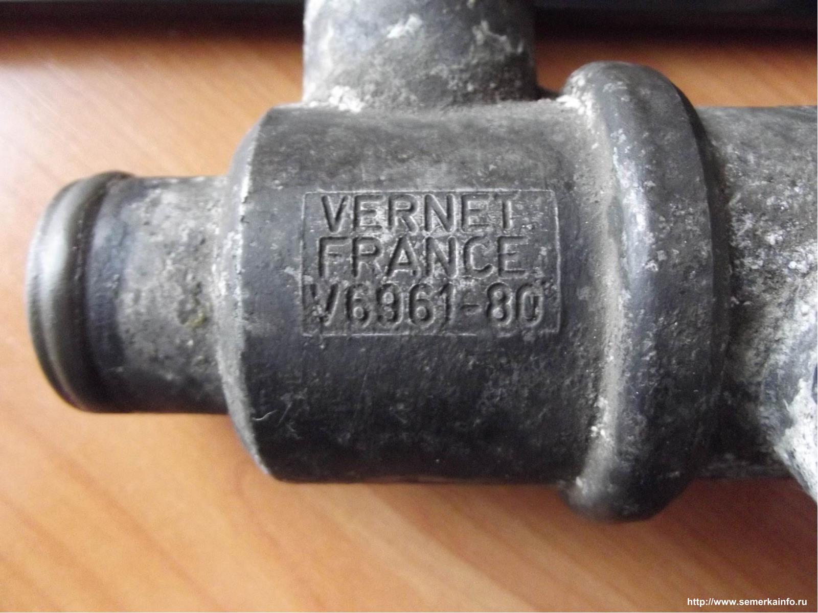

Короче вот такое французское чудо у меня чуть движок не угрохало. Если верить пред. хозяину , то получается и 5 тыков не прошёл этот термос... :thumbsdow См. коменты.
Название.
клапан слетел с заклёпки и перекрыл большой круг.

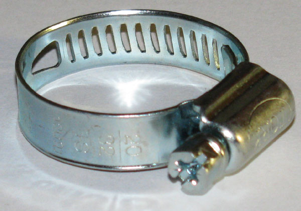

Антон80 писал(а):Хомуты дерьмо
Не все хомуты такие. Есть и нормальные.
Раньше (лет 6 назад), поменял многие на такие
Да эти чуть стоит пережать всё выбрасуй.
Потом стал покупать такие фирмы нова и пансан
Они нормальные хоошие но есть один небольшой нюанс.
Прежде чем такие ставить надо поджать плоскагубцами две метал лапки которые держат ленту(они всегда не до конца зажаты и поэтому часто проскальзуют). Установил поставил зажал но не очень сильно (а то сорвёшь), завёл мафину чтоб проглелась резина стала магкая и ещё поджал, после этого течь не должно. Проверял и делал так не раз. :beer2:
