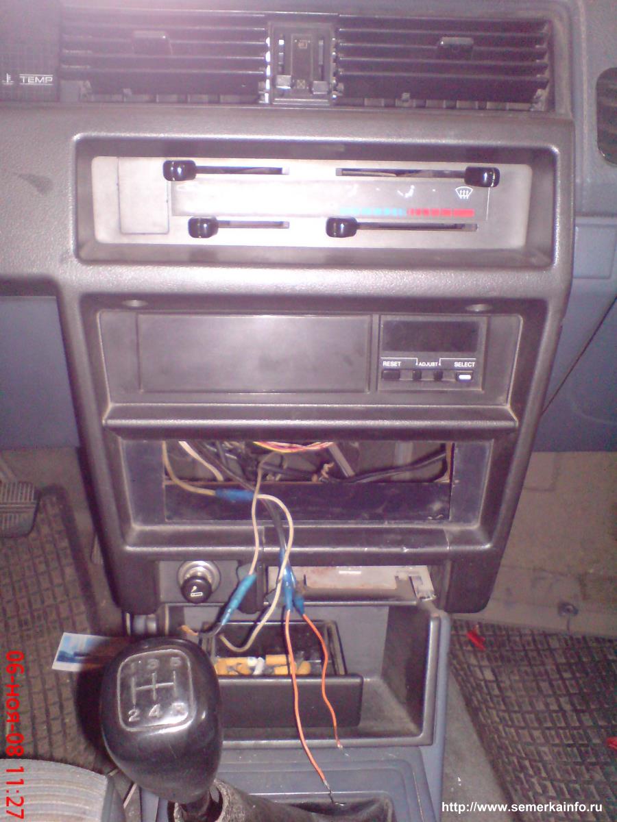

Консоль Ниссан-Блюберд.

studoss писал(а):Консоль Ниссан-Блюберд.
альмера чтоли?
Re: Рычаги управления печкой от о8-ки
Непрочитанное сообщение рустем » Чт окт 06, 2011 19:53:34
Bemrik писал(а):альмера чтоли?
Похоже кстати,на Альмере с 14-м кузовом подобная стоит,только по-моему без рециркуляции...

Непрочитанное сообщение studoss » Чт окт 06, 2011 20:34:58
Вот такой на "мясо" и "сало" разобрали.
Далее консоль перед "закланием".

studoss
красиво замутил :) Себе вот тоже планирую внештатные крутилки колхозить. :slap:
