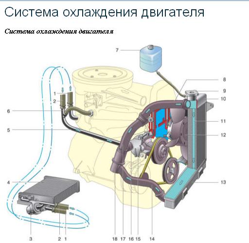

Так чёж у вас всё заморозить-то не может. А до скольки примерно двиг прогревается , я вот в теме у тебя поглядел , думаю может тоже в верхний патрубок врезаться. Чёт не охота мне к печке лезть. Греть-то будет , на край , можно будет кран печки перекрыть . А вот будет л достаточная циркуляция на печку от помпы? Вот чё меня озадачило.GoBLIN писал(а):особой разницы при плюсовой температуре между 10 и 30 минутами прогрева не замечено
Хотя в твоём варианте тже не всё ясно термес-то закрыт... Откуда свободная циркуляция возьмётся?

Re: Предпусковой подогрев двигателя
со сливной пробки через котел в верхний патрубок, по нему в голову а из головы через блок снова на котел. так вродеAlex** писал(а):Откуда свободная циркуляция возьмётся?
А термос? Он же не должен по идее в бошку пустить , пока не прогреется..GoBLIN писал(а):со сливной пробки через котел в верхний патрубок, по нему в голову
