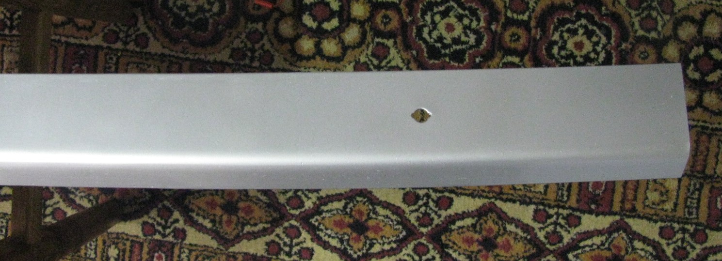

Я одну накладку зачистил, огрунтовал и покраси краской для дисков. В гараже лежит уж больше года. Надо как-нить поставить её, испытать сколько продержится.

Непрочитанное сообщение Zayec » Вс мар 11, 2012 21:51:34
Zayec писал(а):Я одну накладку зачистил, огрунтовал и покраси краской для дисков.
Недавно достал её и дополнительно покрыл лаком. Вот что получилось

Я после ДТП новую поставил (ржавеет тока в путь :devil: ), а эту рихтанул, покрасил и она у меня в запасе. Думаю летом подшаманить малость крылья (бампер всё одно - снимать), а после окраски поставить эту крашеную.
