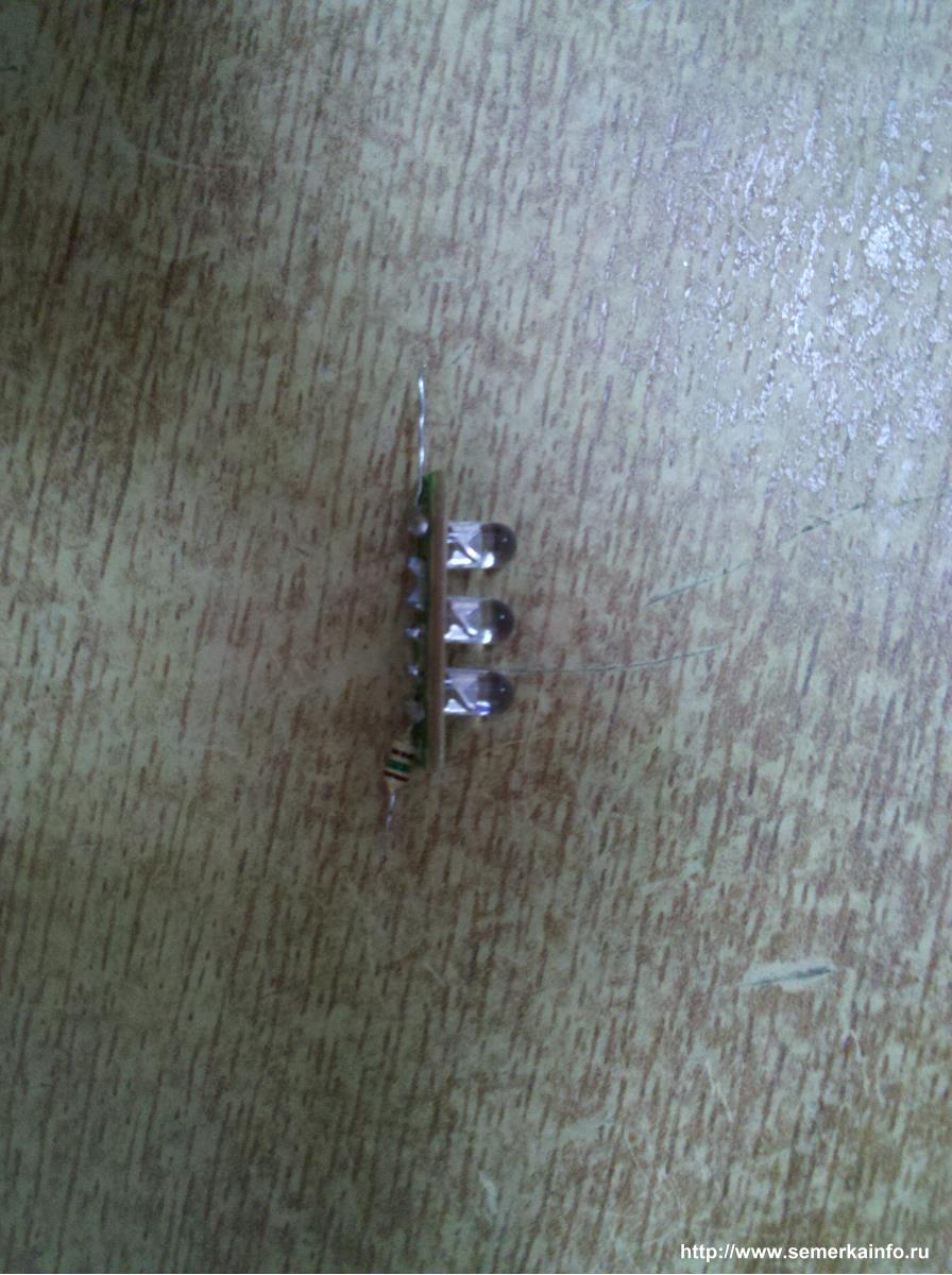

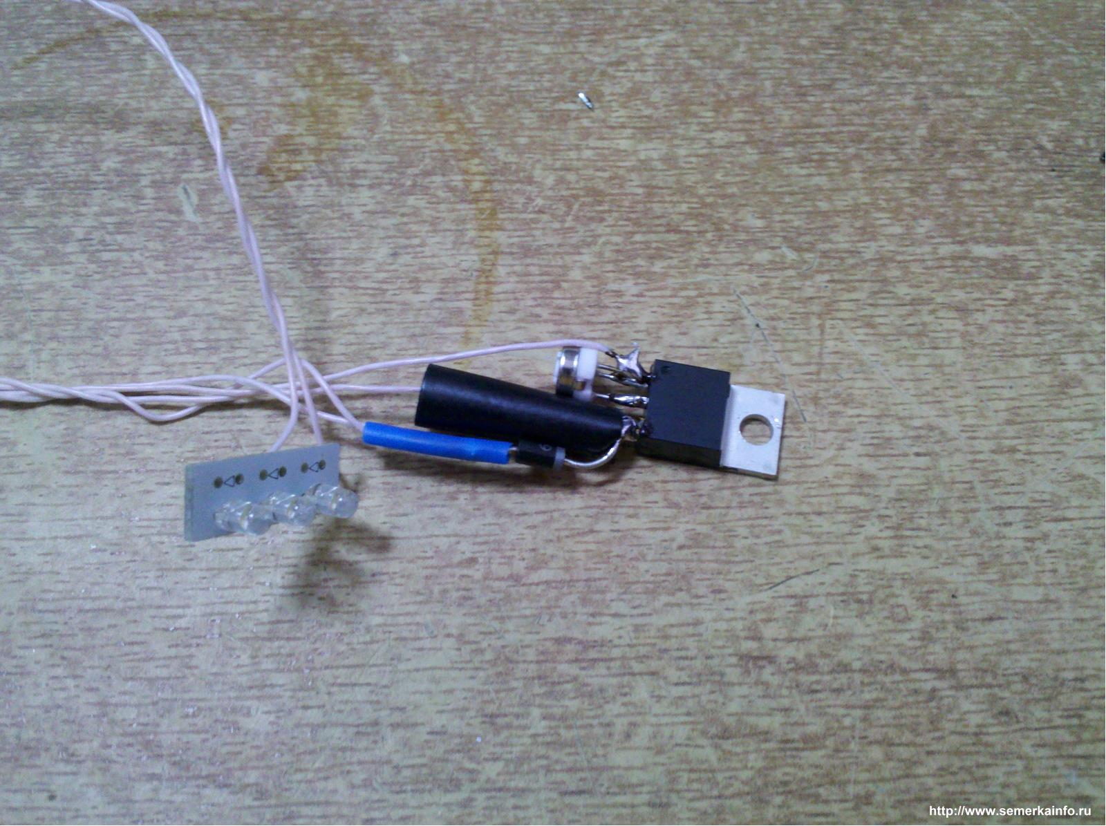

так же уже писал что сделал посдветку маленького отсека под магнитолой и пепельницы, использовал схему стабилизатора тока на кренке схема такая, светодиоды из китайских ламп вместе с платками
взята от сюда http://invent-systems.narod.ru/LM317.htm
собственно результат

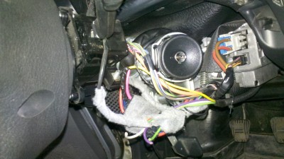

ну и самое важное для меня, установил ТОРН, скажу что до этого тоже стоял весьма не плохой РН, но торн в разы лучше по мне.
откусил от старого РН ЯН который сам РН, оставил только щетки в ним припаял два провода которые в дальнейшем будут идти к ТОРНу
вот тут возле бачка и аккумулятора решил разместить ТОРН
зажигание взял от замка, провода были уже протянуты когда снимал трапецию дворников
