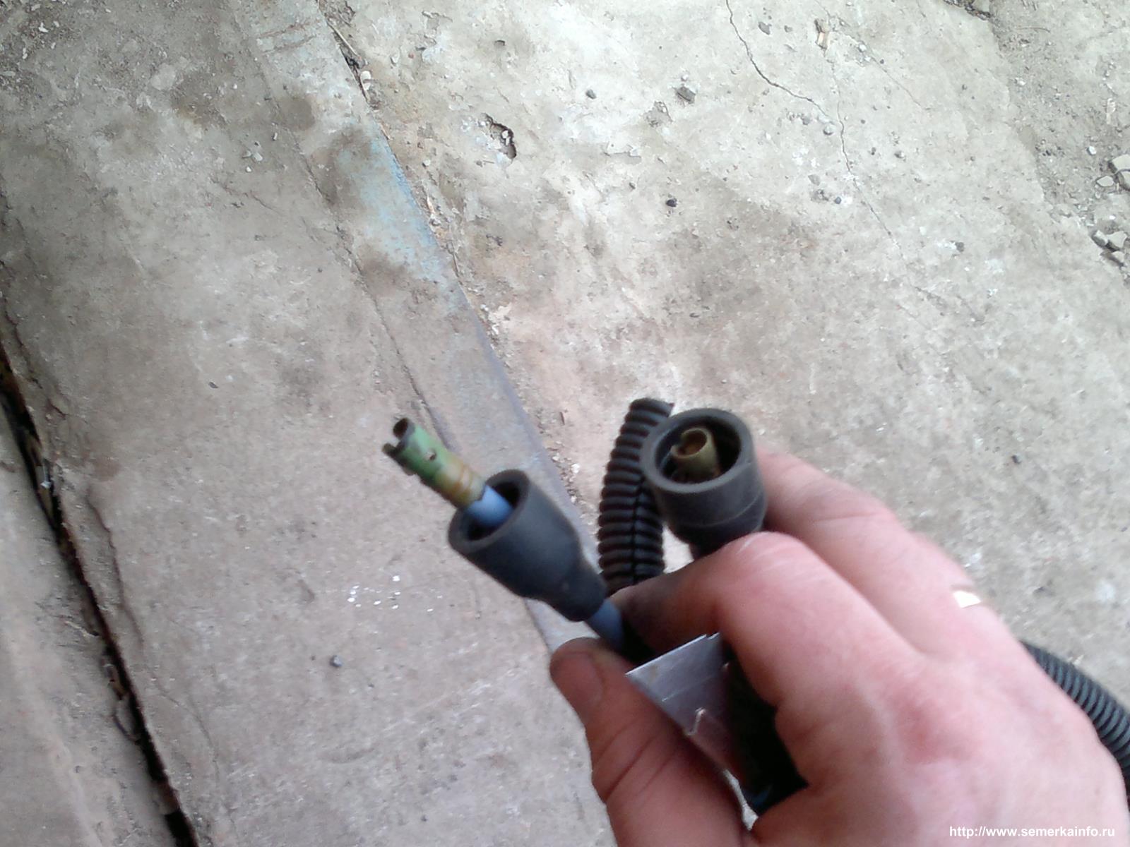

2. закатал левую сторону подкапотной проводки в черную гофру, суперббл :thum1: на свечные провода тоже надел, протерев их, а вот центральный провод не посмотрел. наконечник был зеленый с нагаром пластика, поставил советскую арбалитовую крышку и почистил наконечник - стала рвать после кидания сцепы. может это и была причина повешенного расхода.

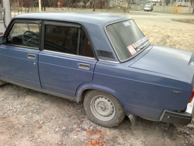

5. ну и поменял задние стекла на прозрачные (была шелкография), на 7е число записался с кентом на тонировку оп, 1300 для моих задних дверей, 2500 для его пятидверой нивы.

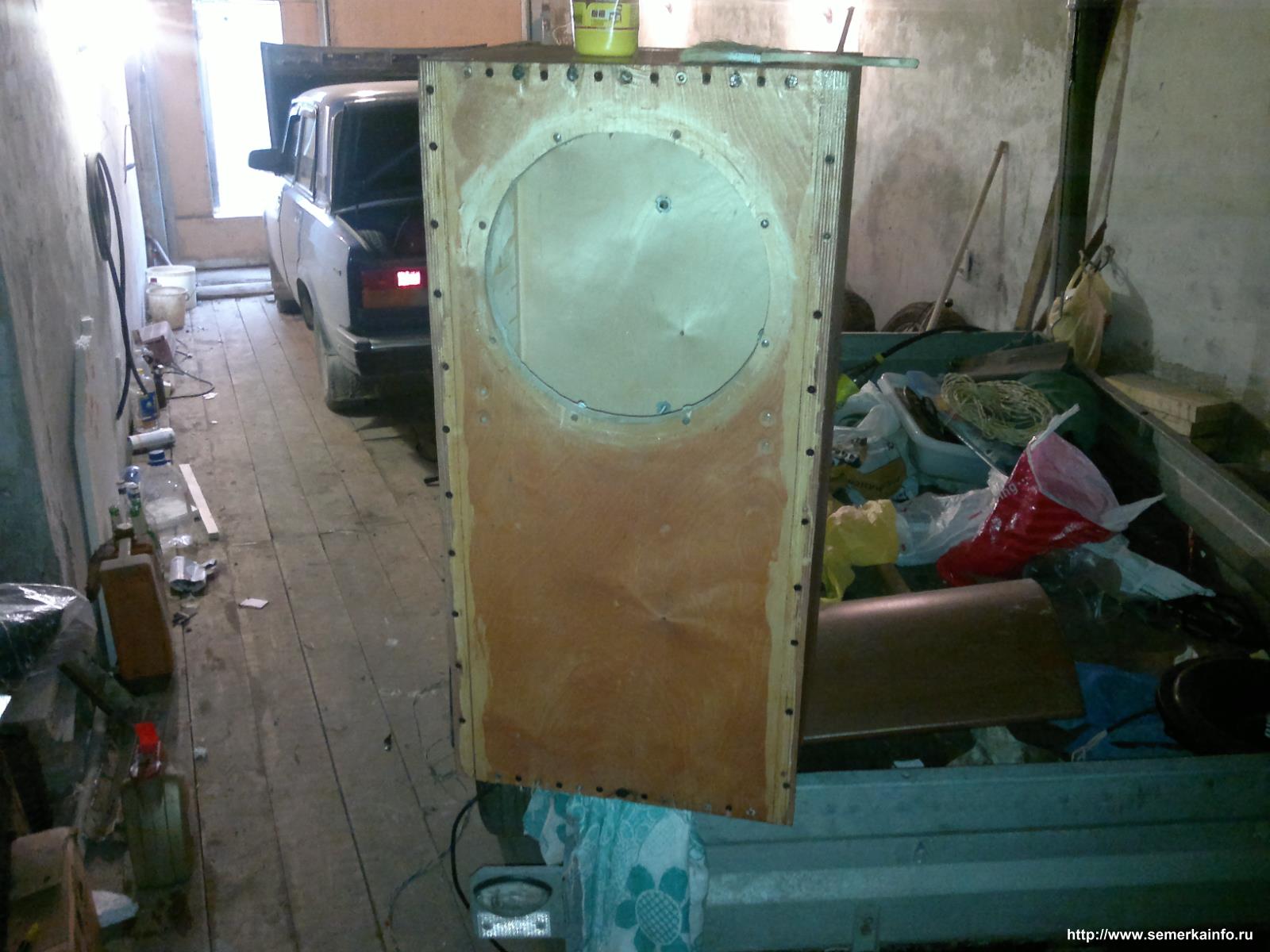

ну и покраска короба пенотексом перед обклейкой карпетом и дополнительное нанесение ПВА на стыки где клей рассохся, изнутри делалось кистью - очень удобно.

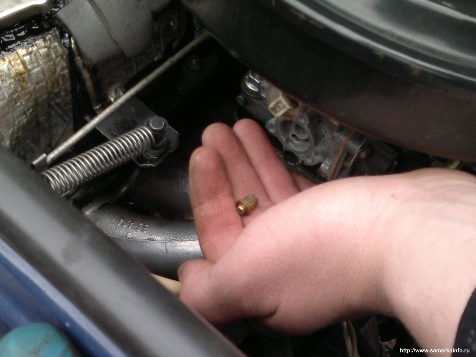

-воткнул жиклеры 108,6/155 23 в первую - провал на 1700 об/мин изчез

-затонировал задние боковушки пятаком - пацаны удивились маркировке стекол с первых ФИАТов), нужны наружние уплотнительные резинки от пятнах, девяток.
-закончил с обивкой короба, креплением его к днищу багажника с помощью мебельных гает, с помощью их же предусмотрел на будущее крепление верхнего щита из фанеры - распил и его обивка на очереди.

- :wacko: голова кругом от этого карба. по порядку. 103/150зд без эмр - провал ровно 1700 об/мин при плавном разгоне, если нормально ускоряться то нормально. поставил в итоге 108,5/150зд, а в итоге /155 23 - провала нет и едет как надо.
сегодня ставлю рабочий клапан эмр и о чудо! ставлю в начале 97,5/150зд - провал на 2200об/мин при плавном (динамика отличная, провалов нет, всем доволен).
в итоге 1 97,5/135зд
2 110/125зц
эмр40
кулак7 35/40 в первую
хх38
