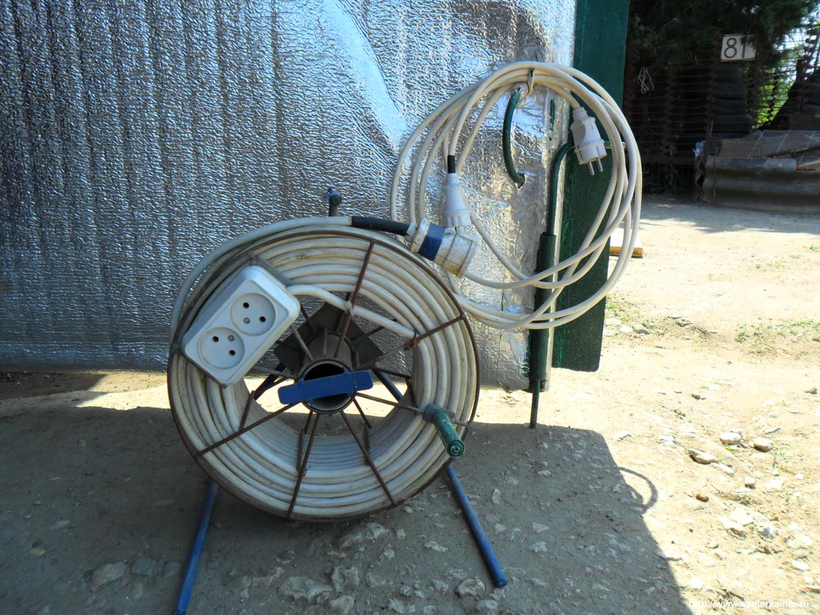

Я СИПом в саду ввод делал,пришел в гамазин - дайте мне СИП надцать метров,фиговины,которыми СИП крепится к столбу и дому,штучки которыми СИП крепится к проводам на столбе,коробку,автоматы и счетчик.Всё дали,монтаж занял с полчаса.Плюс 500 рэ тому парню с кошками на ногах.
Как в сад попаду,сфоткаю.

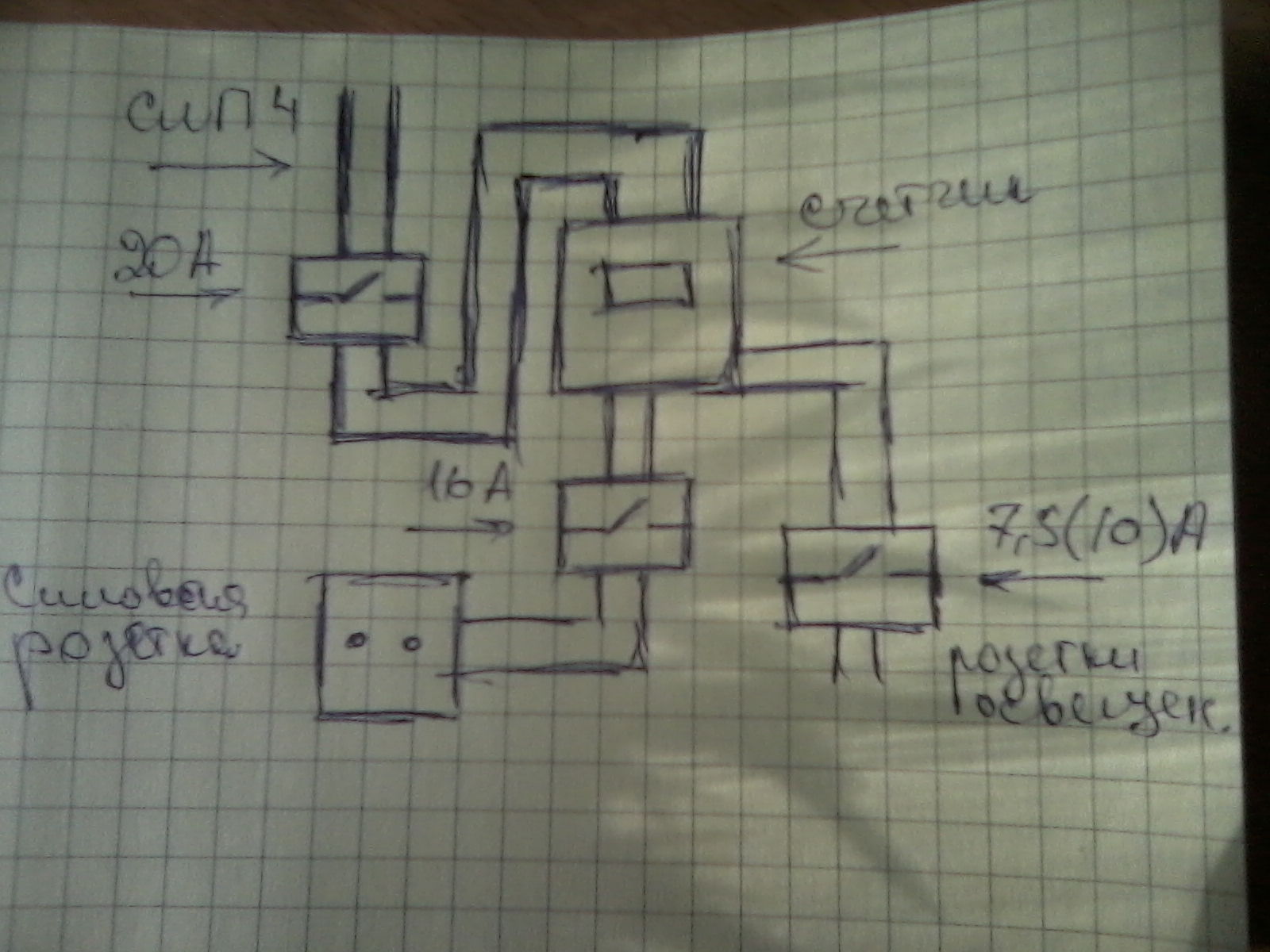

вобщем купил СИП 4 2 жилы по 16 мм2 одинаоквые, не маркированные, купил сжим 2шт 16/25 на 16/35
остались - автомат 2х полюсной на 20 А и два анкерных зажима
фазировка найдется потом
щас бы сообразить схему подключения

вот так я вижу расключение в щитке/ящике/коробке/или как это назвать

Re: стабилизируем напряжение, говорим про электричество)
не бывает немаркированного СИПа (если, конечно, он ни сделан соседом). Посмотри внимательно. Я описал все способы маркировки. Бывает еще вдоль всей длины жил полоска (одна, две, три).
ПО поводу схемы. Надеюсь понятие - "силовая розетка" - у нас одинаковое, то есть, это исполнение розетки. Если я правильно понял, то все автоматы будут двухполсными. Это очень правильное решение, при отсутствие ПЕН провода. Ну и напоследок, все таки, лучше розетки и освещение сделать отдельными. Конечно, это, если, ни одна лампочки и ни одна розетка в домике
ни кола
вобщем разгядел - один провод помечен цифрой 1, а второй без нее и на нем маркировка провода сип 4 и бла бла бла
силовая розетка - обычная но для подключения мощных потребителей, автоматы однополюсные на разрыв фазы, а в домике 4 розетки и 4 лампочки, потребители все малые, ну максимум -обогреватель на 1 кило

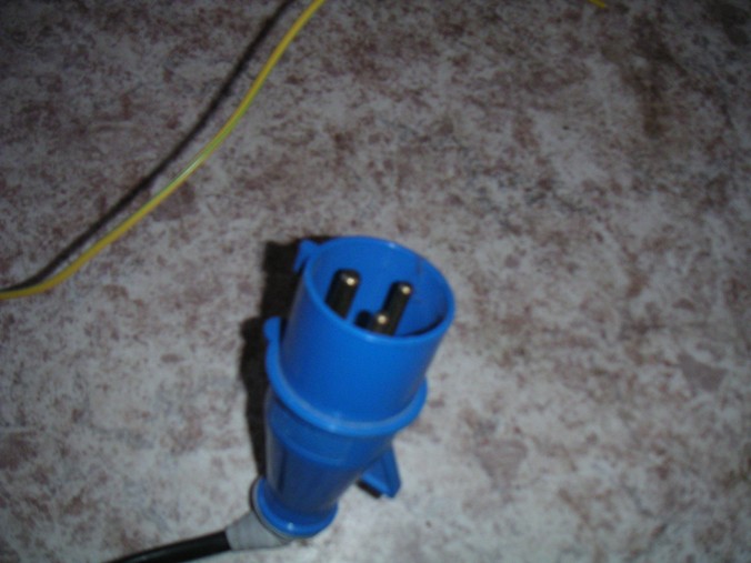

Силовая розетка, это, вообще-то, розетка такого исполнения, в которую обычные потребители ни воткнуть. Они начинаются от 16 А. А так у тебя обычная розетка, получается. Я бы все таки, рекомендовал тебе поставить двухполюсные. Они надежней и безопасней для дома. Цена вопроса - на четверть дороже, чем обычный автомат. ПРосто, сельские сети настолько непредсказуемы.. И судя по тому, как ты разбираешься в электрике (без обид) - но это ни главное. Главное то, что я написал в начале. Да и по рисунку они у тебя двухполюсные. С одноплюсными будет другая схема
ни кола
я не электрик, поэтому понимаю как могу)), по поводу розетки - 3 кВт и обычная выдержит, почему так назвал -выше, хотя может и куплю на 16 А, но ведь все вилки и остальные удлиннители все равно с обычными штепселями
автоматы - может быть, за схему скажи, правильно нет?

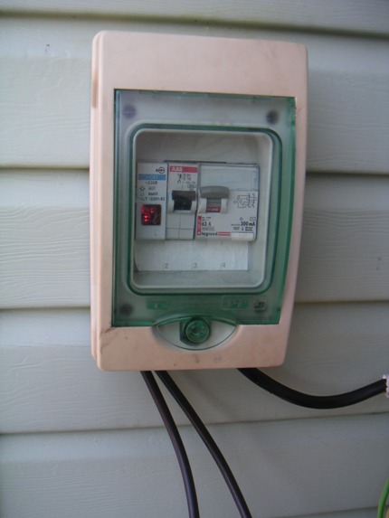

фот фото силовой вилки на 16 А. А вот фото вводного уличнго вводного щита у меня. Входит СИП, а выходит ВВГ. Ни обращай внимание, что у меня там внутри. У тебя должен стоять только один автомат

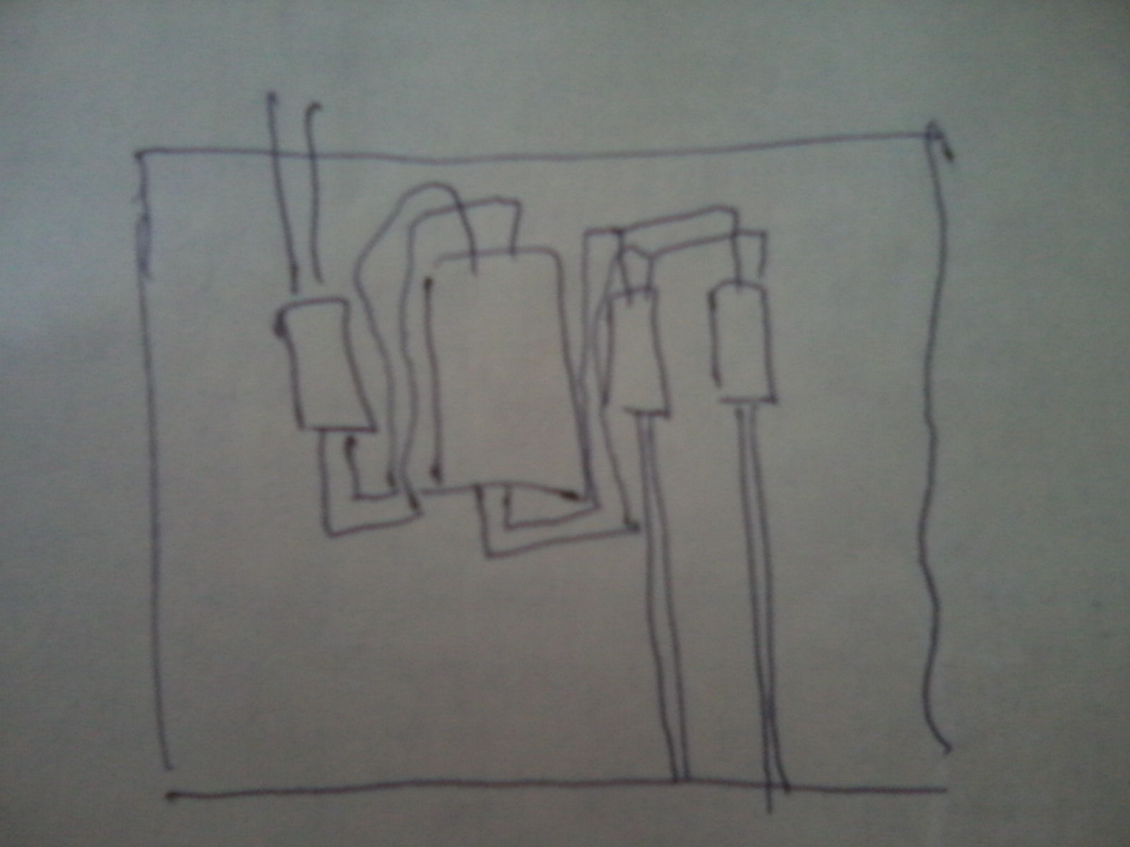

ни кола
силовые видел, это мне тогда надо на сварочники переделывать такие, на рубанки и пилы, удлиннитель специально для этого, и заземление мутить, и всем этим пользоваться только в одном месте гда есть силовая ответная часть
дык а если убрать все в ящег, автомат на ввод, счетчег и автоматы на нагрузку, нельзя?должен стоять только один автомат
я тебе ни предлагаю все переделывать. ПРосто, объясняю, что такое силовая розетка. Забудь )
Вводной автомат должне стоять отдельно на высоте от 2,5 до 3,5 метров, на фасаде дома. В него должен входить СИП и выходить кабель для щита в доме, в котором будет счетчик и все остальные автоматы.
Можно, конечно, счетчик тоже разместить на улице, но понадобится более дорогой щит IP 68 большего размера. А так,= только для трех модулей. По другому никак. Если, конечно, ты настроен сделать правильно раз и навсегда.
ни кола
про силовые понел))
правильно у нас не получится
во первых - спиз**т, во вторых , как решено деалть в садах - чтобы весь провод после захода с улицы был виден, т е все можно мутить внутри
я боюсь , что уже то что я задумал, электриком будет воспринято как идиотизм
сип на 2х анкерных зажимах, к основной линии подключать с помощью сжимов, и далее автоматы
у всех просто счетчики с пробками и сопли
