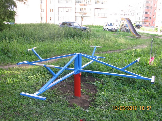

Итог сегодняшнего дня.

Zayec писал(а):Итог сегодняшнего дня.
Zayec, так а сторожить кто будет? Или у вас не так, как у нас?

Первые дни эксплуатации показали, что всё же тонковат профиль. После пивных покатушек великовозрастных дебилоидов в самом верху вертикальных стоечек (где приварены наклонные элементы) появились трещины. Сварные швы целы, а металл на рёбрах пошёл на разрыв. Вчера пришлось заниматься усилением - приварил там кусочки полосы 4 мм.
Качели начали вчера мастырить. Но это уже не в тему, так как для подшипников были специально выточены две железяки. ;)

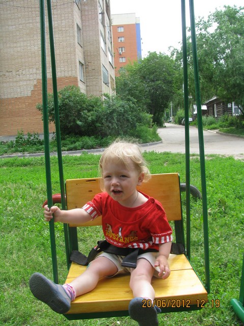

Сделано! Качели вчера запущены в эксплуатацию. Каркас сидушки и спинки - из металлического уголка со вставленными в них 40мм лакированными дощечками.
И с автомобильным ремнём безопасности! :thum1:
Испытания провела дочь (2 годика) под контролем жены. Радости ребёнка не было предела. LOL
Домой уводили с плачем... (w00t)
ЗЫ. Могу фото завтра, если интересно

Непрочитанное сообщение Zayec » Ср июн 20, 2012 9:26:15
Только что сфотографировал. И заодно карусель уже с сиденьями и после мелкого ремонта металлоконструкций. Ступица рулит!

Zayec писал(а):И с автомобильным ремнём безопасности!
Не годится. Надо детское автокресло установить! :)

Небюджетно. Да и на следующее утро хде его искать? (w00t)

Zayec
Отлично получилось.
Теперь на карусель напрашивается электропривод :fear:
По качелям - ремешок может покороче стелать? Чтобы исключить вероятность выскальзывания из под него. Или вообще трехточечный поставить?

zalex писал(а): ремешок может покороче стелать
Да там есть регулирование длины путём перепускания ремня через специальную пряжку. Ну, и канеш следим, чтобы всегда сама руками держалась - без этого не раскачиваем.

Zayec
А есть на качелях ограничитель, чтоб солнышко не крутили?
Был недавно несчастный случай в родном селе.
