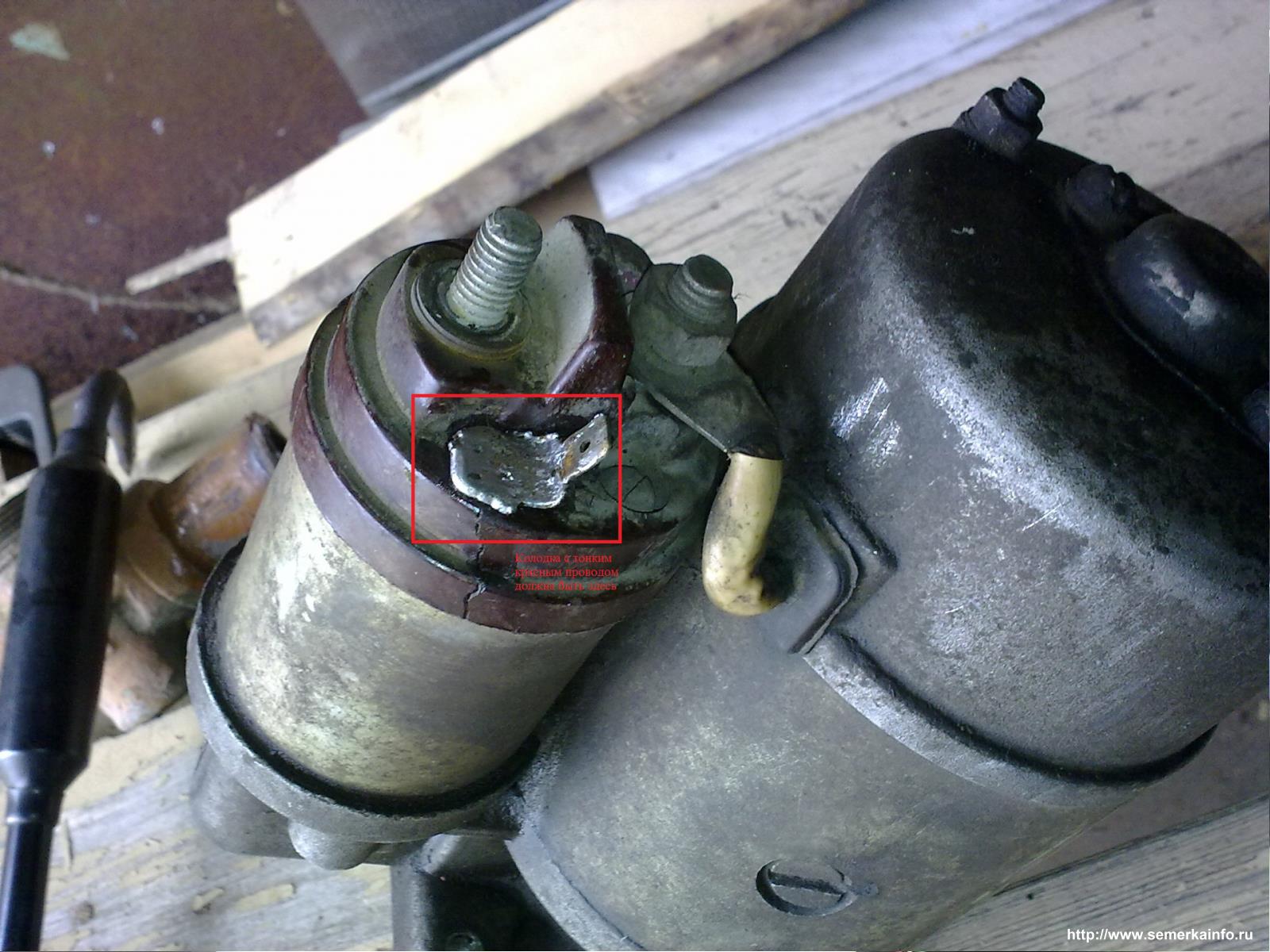

Непрочитанное сообщение mvk843 » Вт окт 09, 2012 14:24:26
С заведомо исправным аккумом кинь тонкий провод со стартера (по идее, он должен быть красным - см. фото) на + АКБ. Предварительно проверь, цел ли толстый провод, идущий от АКБ к болту на втягивающем реле стартера. Если стартер заработает - ищи обрыв в цепи от этого провода до замка зажигания. Это может быть доп. реле стартера (если есть, то расположено на правом брызговике, 4-контактное, один из проводов идет к стартеру), его проводка, провод до монтажного блока, дорожка в монтажном блоке, провод от монтажного блока до замка зажигания, контактная группа замка зажигания.
