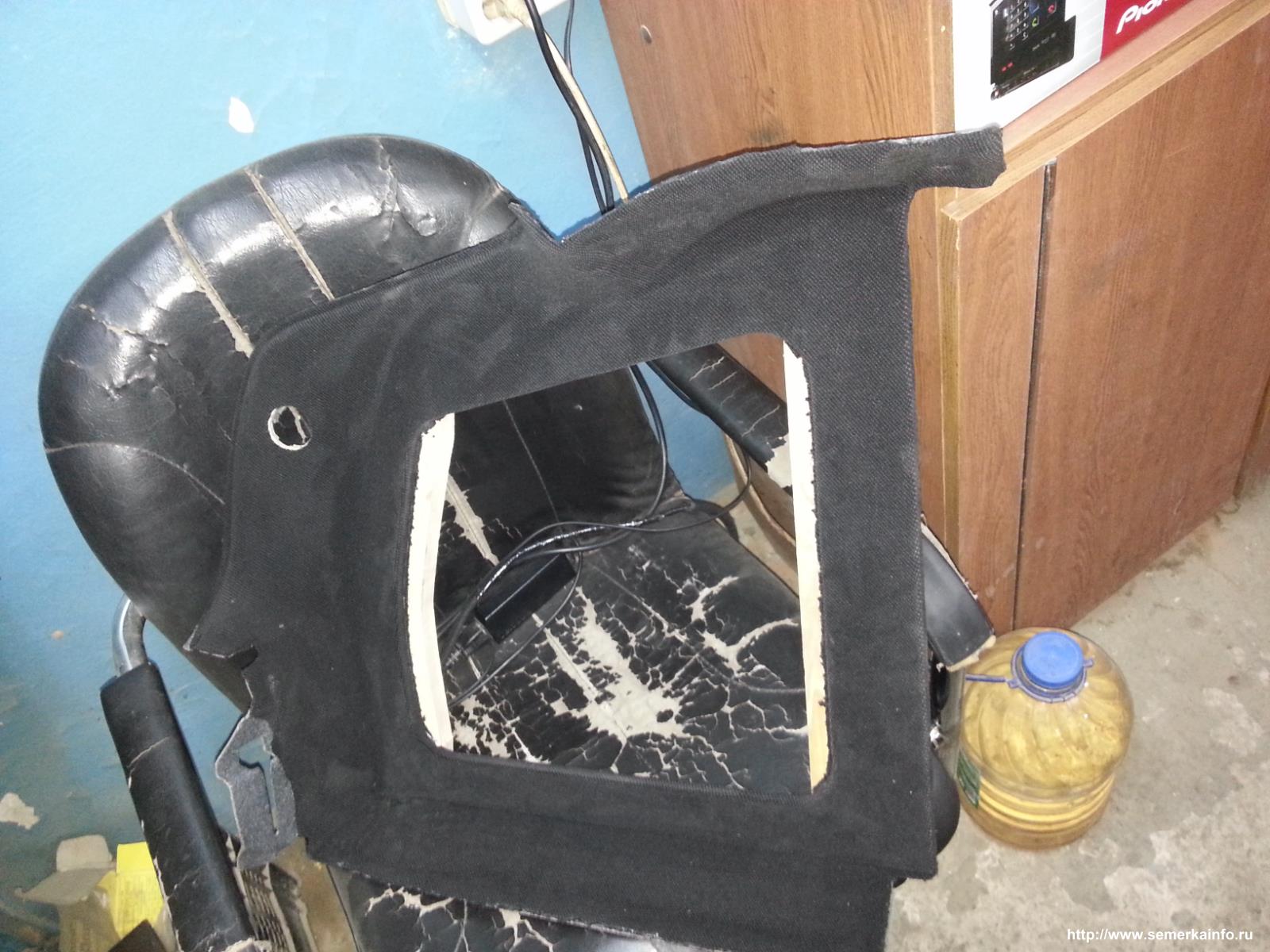

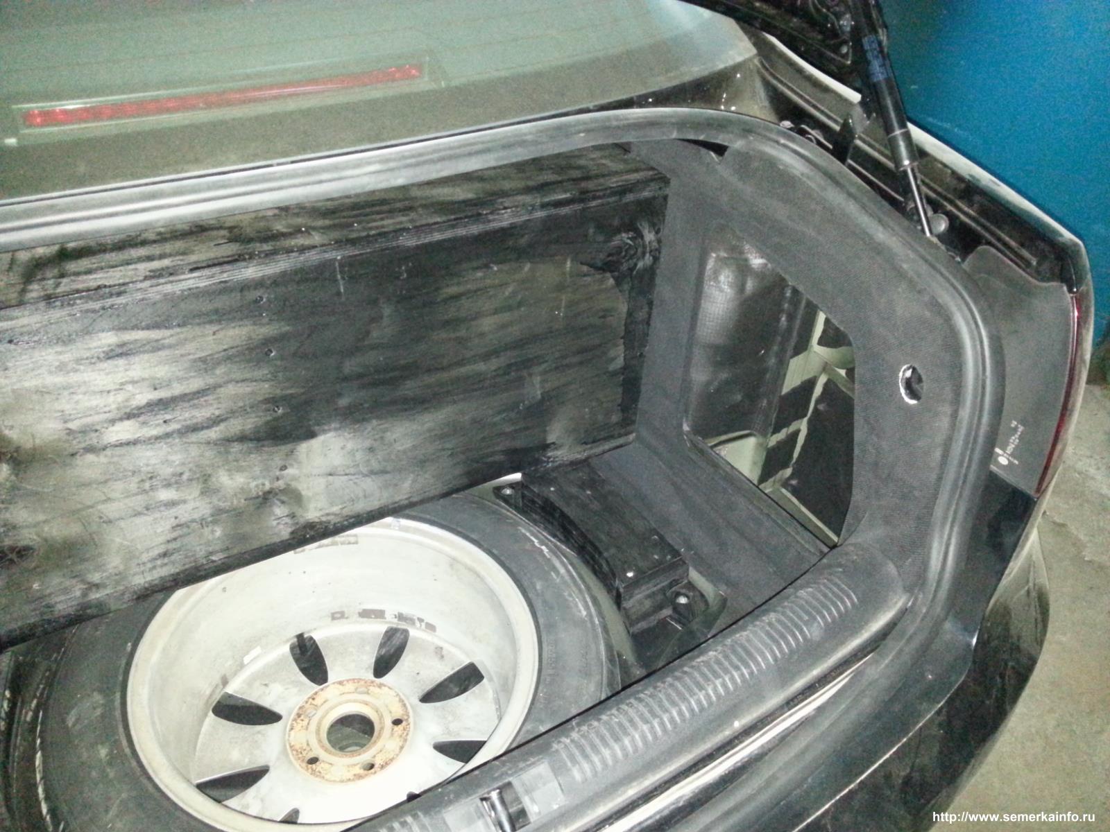

Боковые обшивки багажника переделывать во всю длину или только видимую часть))) Просто как посмотрел цену на них.... чуть сердце не встало... хотя это обычная чуть ли не картонка с карпетом... ну решили...
В итоге порезали нафиг... сделали только видимую часть... осталось только решить сколько и каких АКБ в багадник засунуть....

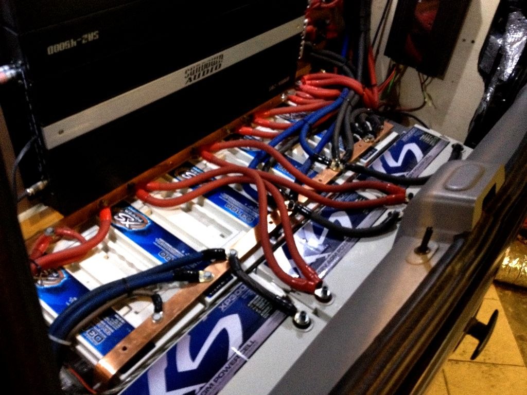

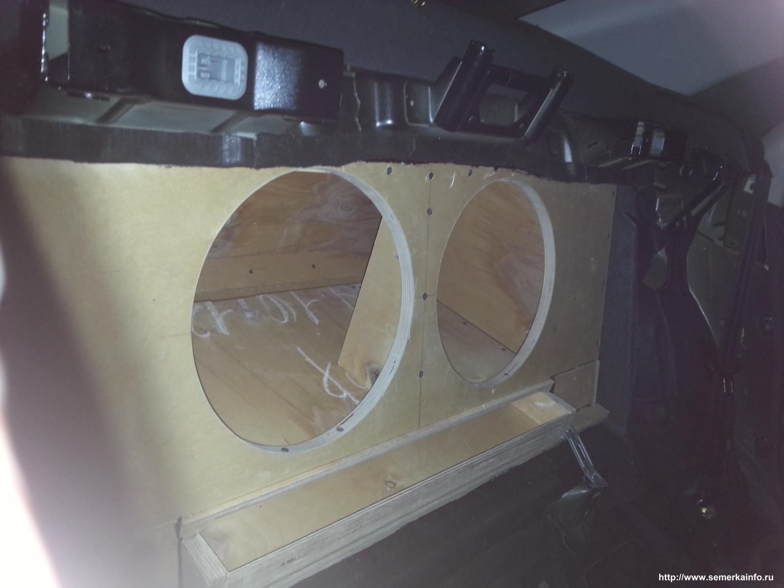

зачем четыре протяжки с одной клеммы на одну шину?
dia-v
Сообщения: 677
Откуда: Тольятти
Поблагодарили: 19 раз
Re: Хорошистка
Непрочитанное сообщение dia-v » Пн ноя 19, 2012 10:40:12
2 вход с акб под капотом, 2 усилители

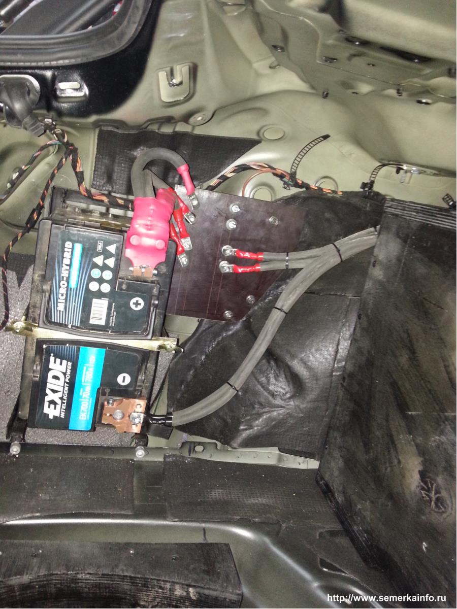

Re: Хорошистка
Непрочитанное сообщение четвёрковод » Пн ноя 19, 2012 22:46:56
dia-v
За те деньги акб и на боку работает?
Сообщения: 19991
Благодарил (а): 856 раз
Re: Хорошистка
Непрочитанное сообщение Medved@790 » Вт ноя 20, 2012 2:34:32
да, он агм, пластины свинца скручены в рулоны и пропитаны кислотой, сам герметичен-хоть под потолок вешай не потекет
