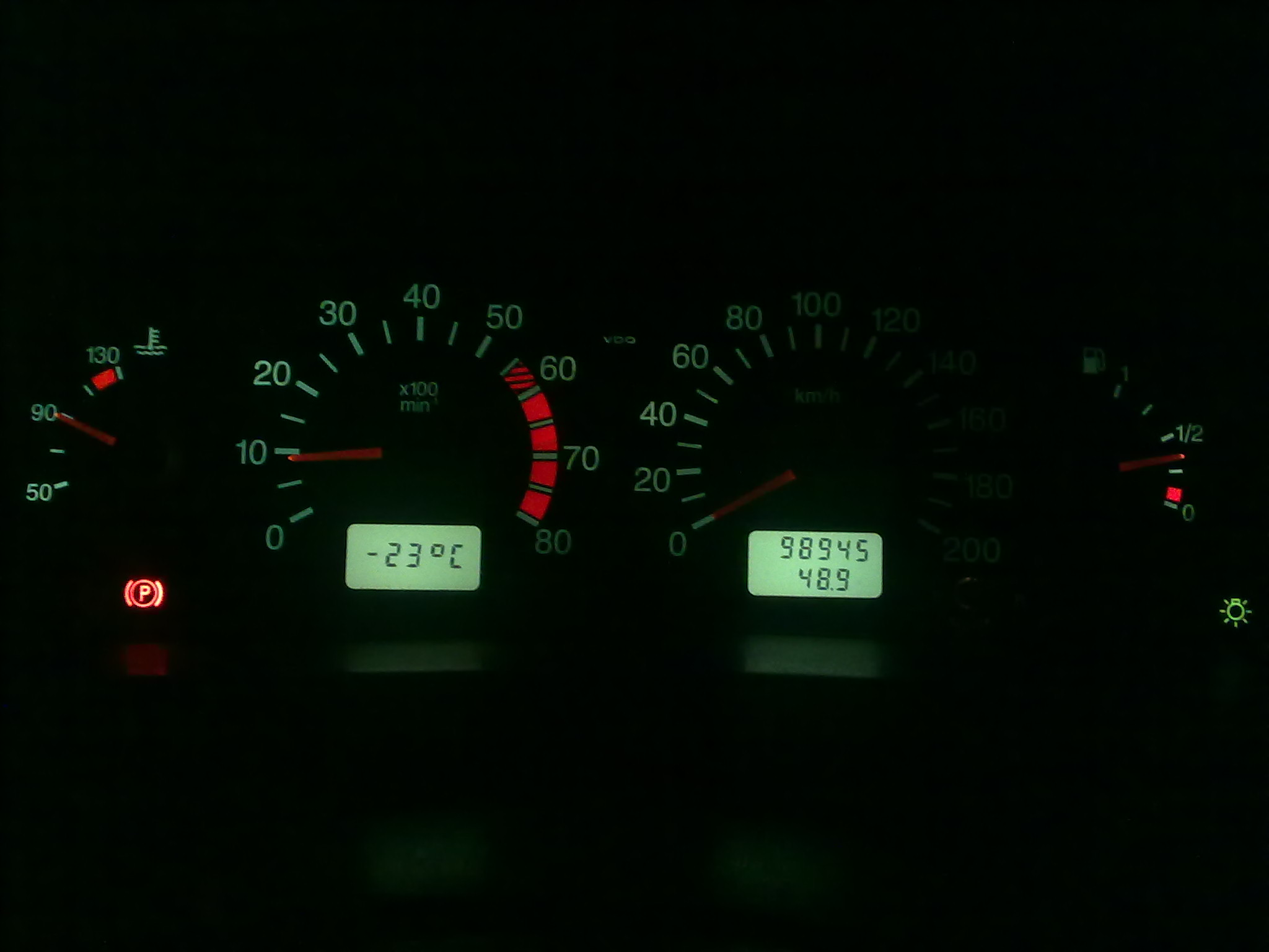

Непрочитанное сообщение олежек » Чт янв 10, 2013 5:52:26
чет по фото не особо заметна разница между лампами, а в приборке чать одна лампа подсветки не сгорела!?!????

Непрочитанное сообщение Сержик » Чт янв 10, 2013 5:55:58
А что компутер за гарбыль показывает на тахометре, что то цифра какая то странная:) это всегда так?
Re: Шевроле Нива / Ваз 2123 (Вованн)
Непрочитанное сообщение Вованн » Чт янв 10, 2013 10:21:51
Внизу на воротах видно, что от левой лампы пятно ярче. Если поднять фары - будет лучше видно. Отъехал далеко просто))
В приборке лампа не сгорела, но уже хуже светит. Скоро сгорит))
странная цифра - это 9. Если надавить на крутилку/кнопку рядом с дисплейчиком - цифра будет нормальная))

Непрочитанное сообщение Сусанин » Чт янв 10, 2013 18:11:17
олежек писал(а): в приборке чать одна лампа подсветки не сгорела!?!????
я так полагаю что это болезнь щитков этих, 14ку продавали - так же негорело, у меня на 9ке этот угол тусклый
