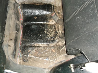

точка крепления под задним диваном.
точка крепления к крылу
точка крепления к стойке
точка крепления к арке
Последний раз редактировалось bilbo Пн мар 25, 2013 8:33:48, всего редактировалось 8 раз.

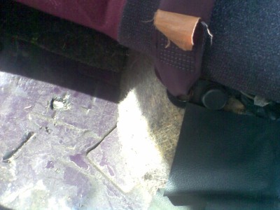

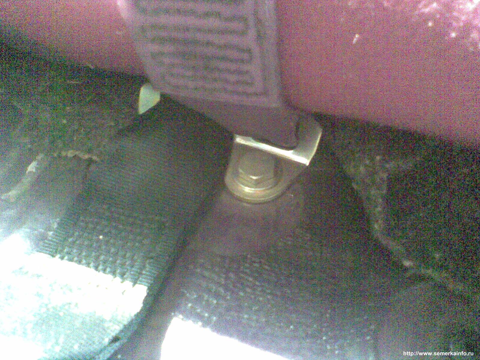

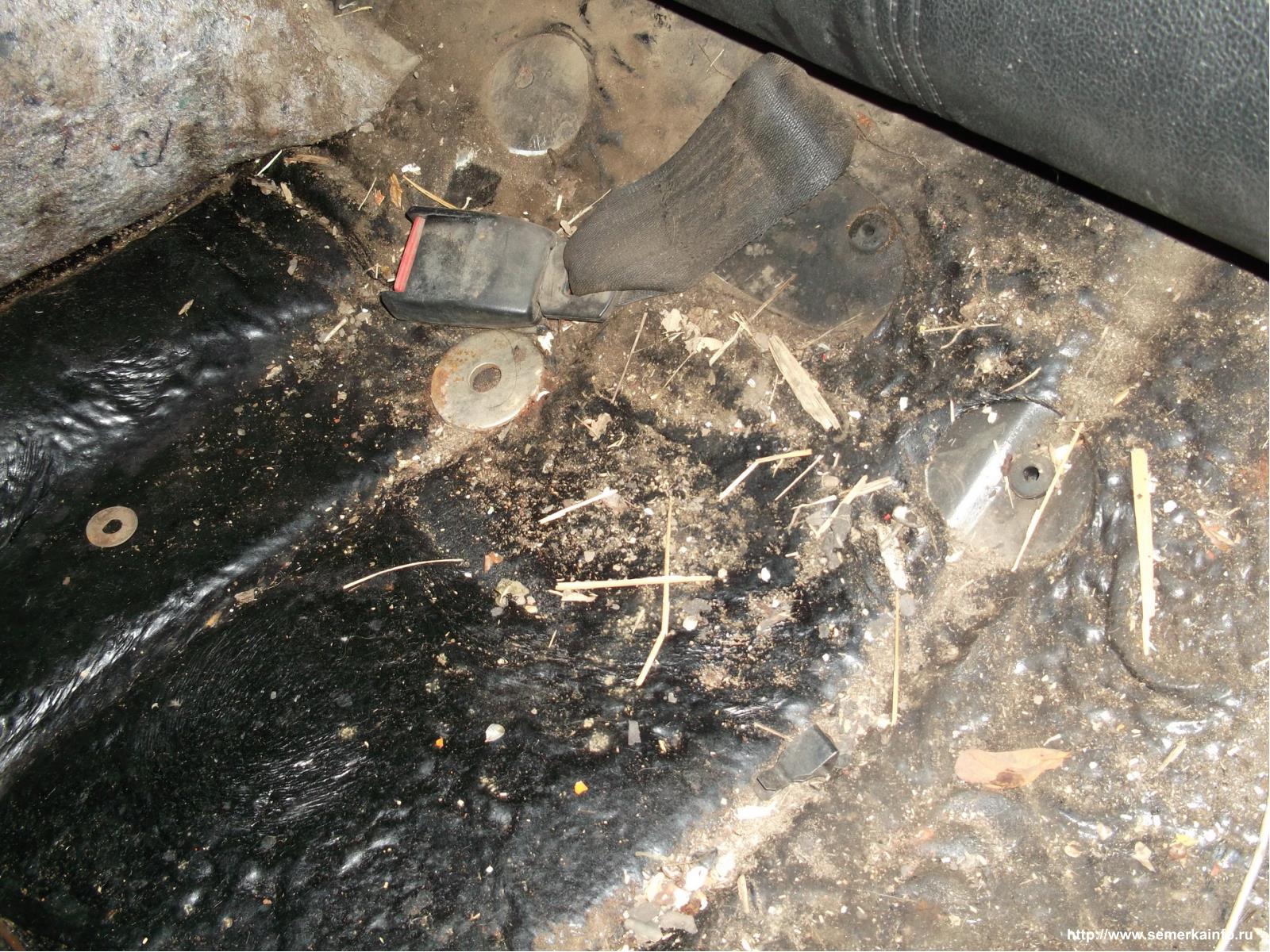

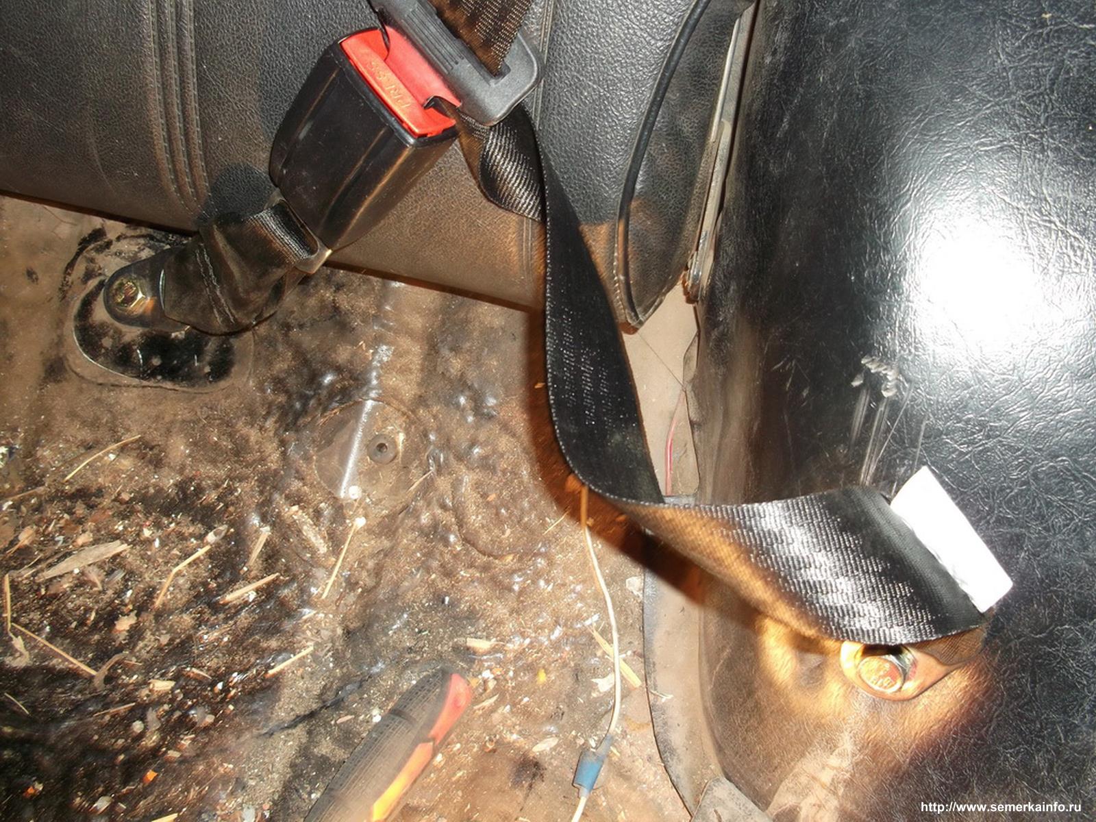

Ярлык на ремне должен быть к арке развернут или в салон?
Пряжка под сидением верно развернута?
Просто можно и так и так поставить, а как верно (как с завода) не знаю.
У кого новая 2104 с инерционными ремнями, может посмотрел бы и написал. :rolleyes:
Может на 2104 фотку мою кинуть, а то они там бедные дырок найти не могут... :D

Стояли тоже такие ремни с завода, но я их снял лет так 6 назад, всё равно никто не пользуется.
Насчёт твоей установки помоему, то крепление надо развернуть на 90град влево т.е. чтоб это крепление (с красной, сори не знаю как называется официально), находилось паралельно кузову. Это я не на 100% уверен, так предпологаю. просто походу как оно щас стоит, пасажир просто не влезет и крепление находится прям под *опой пасажира, а должно быть справа (это для заднего пас-ра со стороны водилы). :hmmm:

Красна фигня "Замок" называется, спасибо всем. :clap2:

Вот как крепится все с завода. Кстати, я ошибся и ремни внизу прикручены намертво, не вращаются :)
