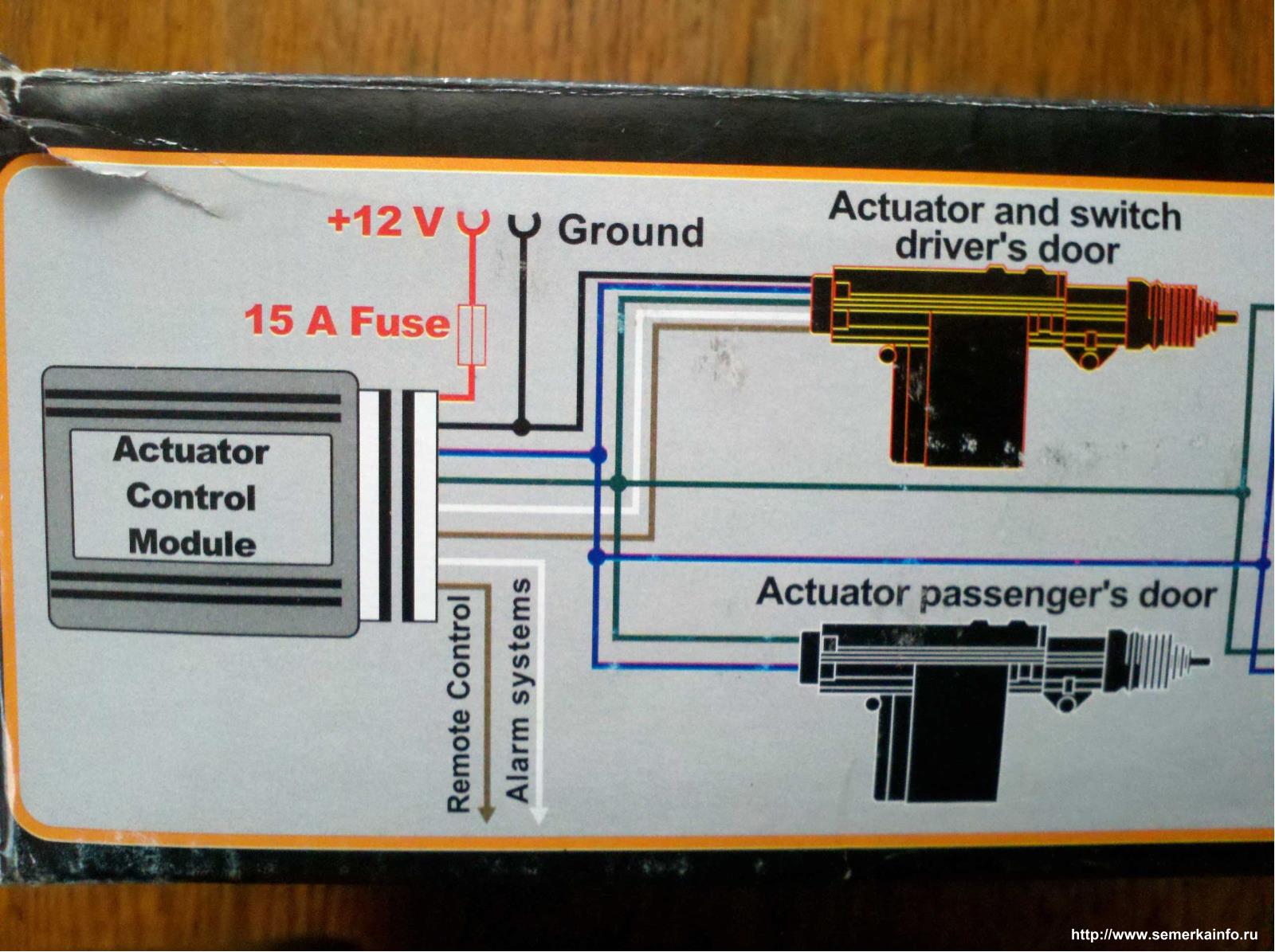

Господа знающие, подскажите, как соединить вместе сигналку Tiger Evolution Plus и центральный замок Tiger CDL? К сожалению колодки с проводами от сигналки для ЦЗ не было, так что пробовать методом "тыка" не получиться. И скажите, неграмотному, что такое "базовый провод"? Подскажите, что к чему подключить, буду премного благодарен.

Йожык, тьфу... Я перепутал малость. Там не схема, а дурь какая-то нарисована, не понял что это LOL
Я говорил не о подключении к ПРИВОДАМ, а о подключении блока сигналки к БЛОКУ ЦЗ! Вот там 3 провода - земля и два входа (откр/закр).
Просто вопрос у человека был такой:
ramones_ua писал(а):подскажите, как соединить вместе сигналку Tiger Evolution Plus и центральный замок Tiger CDL?
А схему выложил - подключение ПРИВОДОВ (актюаторов), а не ЦЗ! :slap: В понятиях у него путаница, по ходу... Вот я и отвечал на вопрос о подключении к ЦЗ, а не к отдельным приводам! :palcheg:

Randall писал(а):Я говорил не о подключении к ПРИВОДАМ, а о подключении блока сигналки к БЛОКУ ЦЗ!
Вот я и расписал все три возможных варианта подключения, первый для прямого управления приводами, второй и третий для блока ЦЗ :)
Что по подключению к конкретному ЦЗ - надо изучить его схему и понять, каким сигналом он управляется - положительным или отрицательным (ответ кроется в подключении 5-контактного активатора), и по соответствующей схеме подключить сигналку (все обязательно подробно разжевано в инструкции от нее) :)

ramones_ua
Провода сиги: роз. и оранж. на массу. Зел. соединить с кор. БЦЗ. Фиолетовый с белым БЦЗ. Синий и зел. БЦЗ на привода, чёрный БЦЗ на массу, красный на плюс.

Randall писал(а):Йожык, тьфу... Я перепутал малость. Там не схема, а дурь какая-то нарисована, не понял что это LOL
С понятиями у меня все хорошо. Спросил же, как подключить ЦЗ к сигнализации, и схемы, от сигналки, с вариантом подключения через блок управления, и саму схему ЦЗ. Читайте внимательно.
BORODA писал(а):ramones_ua
Да, все так. Долго ждал хоть от кого то ответа, потом нашел описание от иной сигналки, сопоставил цвета и все подключил.
