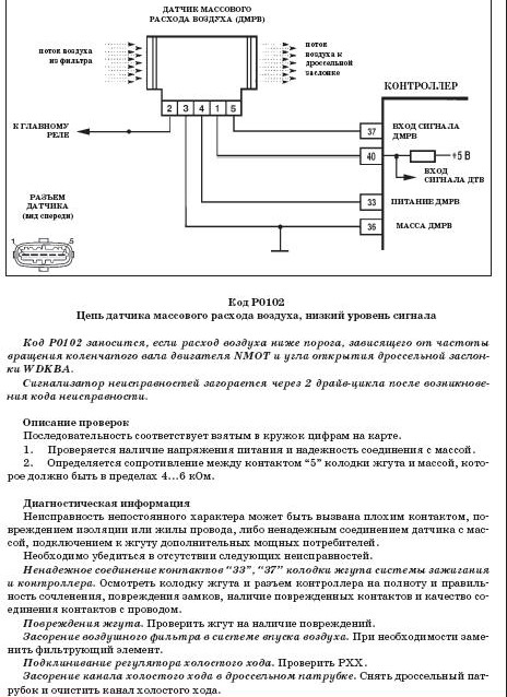

ошибка Р0102
Непрочитанное сообщение alx133 » Пт апр 26, 2013 1:59:37
ситуация такая,началось с того что начали иногда взлетать обороты ХХ до 2000((когда на 1мин. ,когда на всю поездку) и сами скидываться ,промыл инжектор брызгалкой -обороты пришли в норму ,но БК постоянно определяет ошибку Р0102-низкий уровень сигнала ДМРВ. подтянул все соединения шлангов ,посмотрел колодку-толку ноль.Помогите плиз кто чем может

Непрочитанное сообщение Буйный » Пт апр 26, 2013 4:04:06
alx133, мне кажется, вся проблема в РХХ и его работе.

спасибо за советы,А у меня пять 25,поехал и еще ошибка добавилась,всплыла Р0118-высокий уровень сигнала ДТОЖ и обе ошибки не запоминаются а возникают только при запуске,я в шоке короче и та ошибка не пропала,может не обращать внимания?едет и едет,лампа молчит и ладно
Re: Нестабильная работа инжекторного двигателя. Троит, глохн
Непрочитанное сообщение рустем » Сб апр 27, 2013 5:39:11
Может контакт в разъеме ДТОЖ плохой? Он же в таком месте стоит,что антифриз попасть мог сверху

Непрочитанное сообщение zombie177rus » Сб апр 27, 2013 7:20:03
alx133 писал(а):спасибо за советы,А у меня пять 25,поехал и еще ошибка добавилась,всплыла Р0118-высокий уровень сигнала ДТОЖ и обе ошибки не запоминаются а возникают только при запуске,я в шоке короче и та ошибка не пропала,может не обращать внимания?едет и едет,лампа молчит и ладно
Массы смотри.

Непрочитанное сообщение alx133 » Сб апр 27, 2013 9:44:29
на датчике все в норме ,смотрел,попробую массы посмотреть ,да думаю все таки поменять РХХ,а то один раз вчера поднялись обороты,а сегодня много ездил все в норме было,только ошибки эти выплывают.
