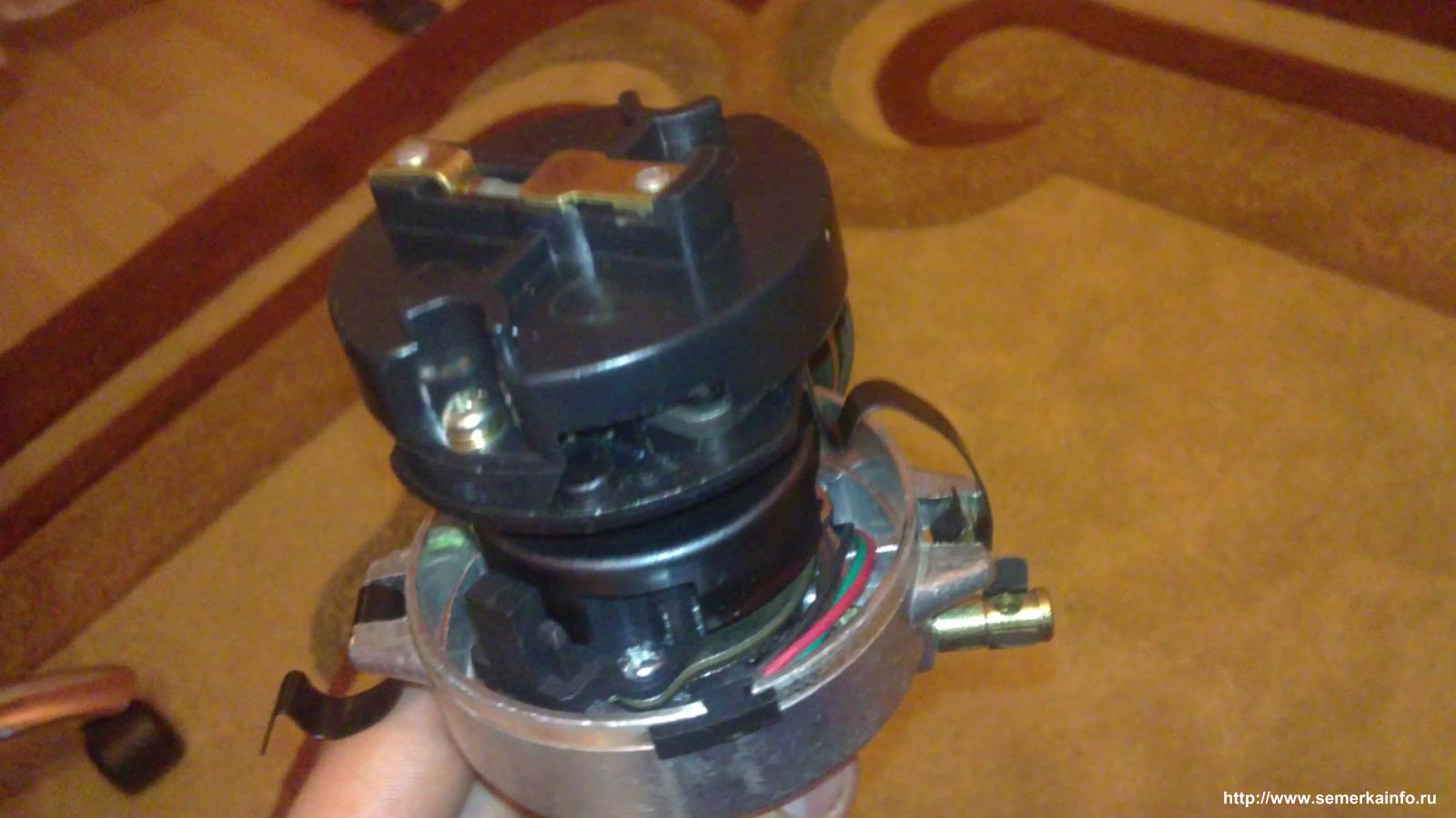

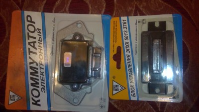

Сбылась моя мечта!!! Купил БСЗ!!! Небезисвестного производителя "Откровенный КИТАЙ" "Виготовлено на замовлення ТОВ Дорожня Карта". Почему именно это? Просто был очень ограничен в средствах, а БСЗ надо обязательно, т.к. у меня солекс... Заказал в интернете, сегодня забрал. Первые впечатления - трамблер НЕ КРУТИТСЯ!!! Вернее крутится, но без крышки... С крышкой пол-оборота и клинит... Ну ничего, надеюсь это крышка такая, дома есть их штук пять, поменяю. Идем дальше, смазки в масленке НЕТ ВООБЩЕ!!!, тоесть кто не знает, ставит трамблер и едет примерно 3 км, и трамблер клинит во втулке и ломает вал в начале шлицов (лично у меня было). Грузики очень плохого качества, между валом и площадкой грузиков нет смазки, двигается туго... Сами грузики опираются на кончик вала плоскостью меньше милиметра, и бывает выскакивают на вал... Зато пружинки от 08! Что касается втулки вала, самого вала, вакуум корректора и ДХ то вроде все нормально, провода в трубочках, подшипник площадки вакуума хороший. Но на бегунке нету никаких обозначений... А должно быть 1 кОм, если не прав - подправьте.
Идем дальше - катушка. Тут вообще никаких претензий, кроме нанесенной маркировки (на одной клемме + на второй -). Кто не знает, действительно подцепит вторую клемму на массу, спалит коммутатор и ДХ...
Коммутатор и блок ЭПХХ купил наш, Винницкий, про него много хороших отзывов.
Так же в комплекте решил купить АЗ-2 (аварийное зажигание) и свечи ДЭНСО с резистором.
Что касается проводов, имея печальный опыт с предыдущей машиной и БСЗ (провода были плохо обжаты, клеммы вылетали из разьемов, сами провода очень длинные) решил сам спаять жгут, по месту, и упаковать в гофры.
Фото прилагается!

JOKER2105
Хороший набор, только я еще датчик Холла взял на всяк.
JOKER2105
Сообщения: 1993
Откуда: Украина, г. Винница
Благодарил (а): 150 раз
Поблагодарили: 175 раз
Re: Все вопросы про ЗАЖИГАНИЕ.
Непрочитанное сообщение JOKER2105 » Сб авг 17, 2013 5:29:46
andy писал(а):JOKER2105
Так я вместо него взял АЗ, а то вдруг в дождь откажет, придется вынимать трамблер..., а так просто фишку вставил и поехал (медленно) :)
А у тебя тоже Дорожняя Карта?

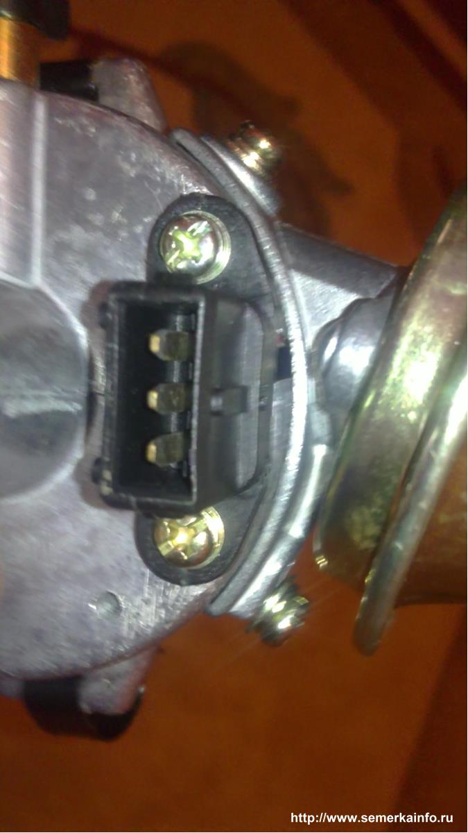

Непрочитанное сообщение JOKER2105 » Чт авг 29, 2013 17:55:49

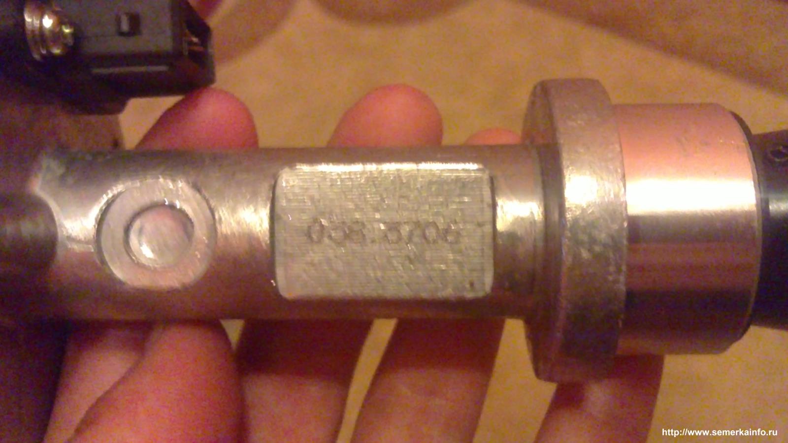

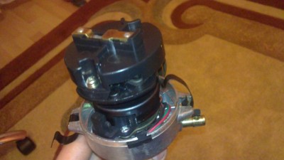

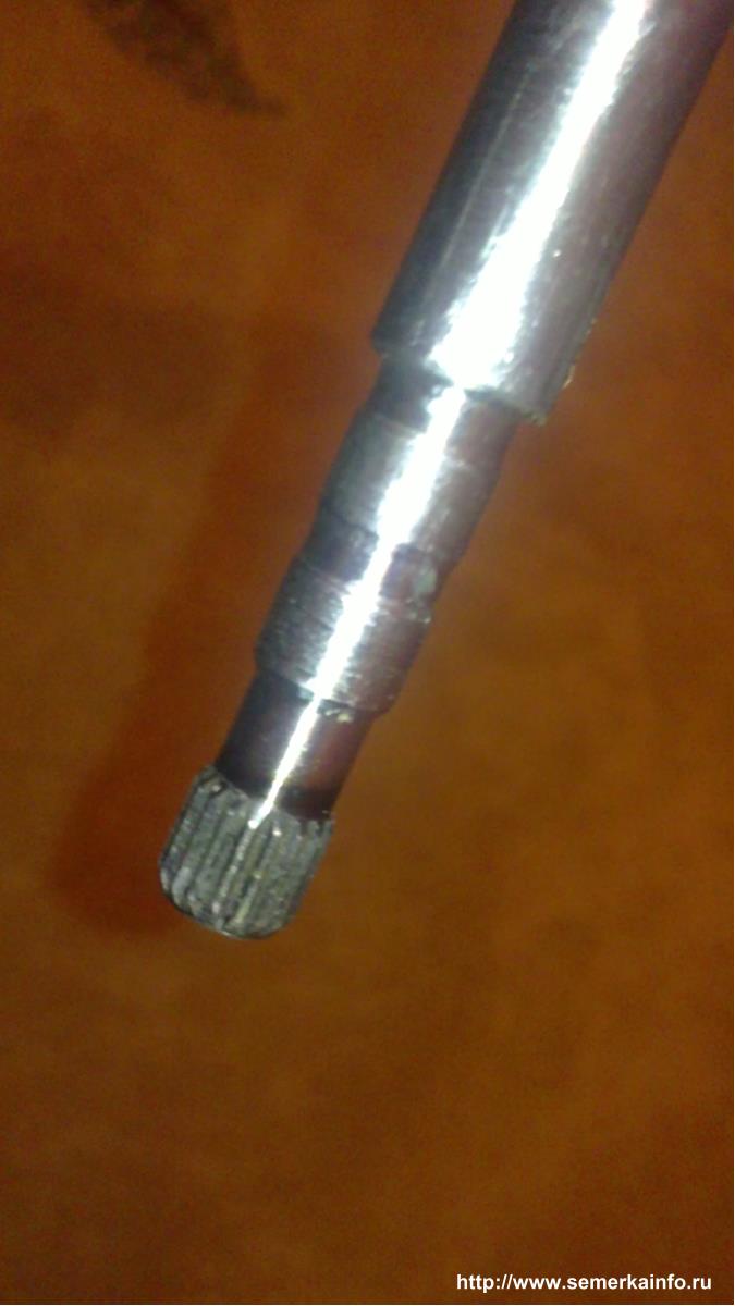

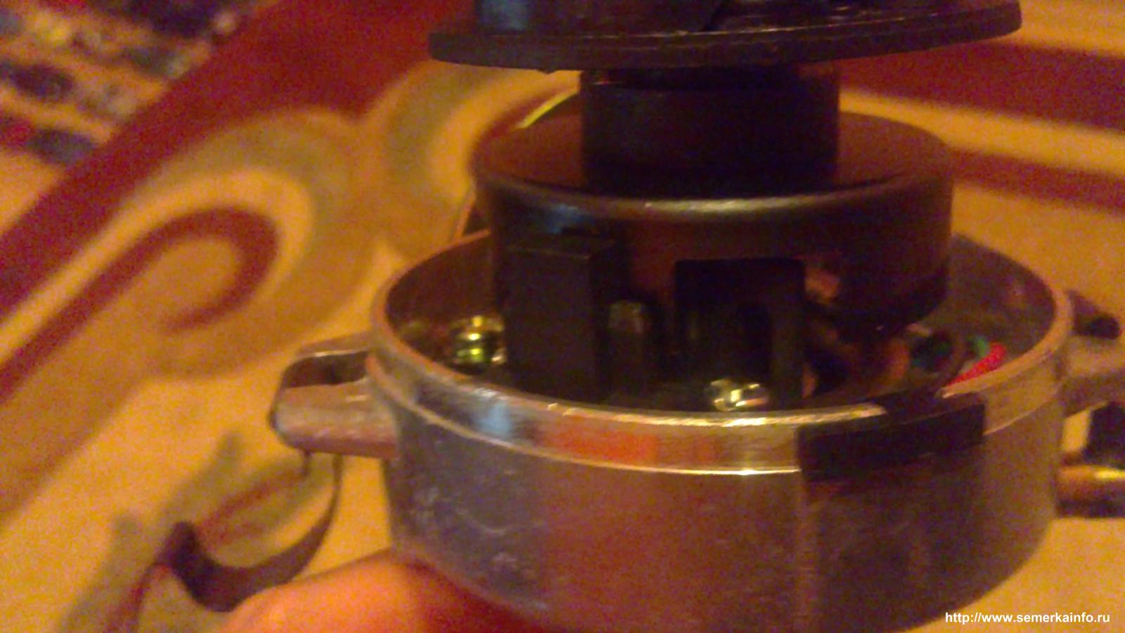

Итак, продолжу рассказ про переделку китайского бсз для нормальной работы. Что было из проблем: масла не было в масленке, пружинки-грузики ОТВРАТИТЕЛЬНОГО качества, и самая большая проблема - бегунок имеет радиальное биение :thumbsdow Разборка и дефектация показала, что плошадка под бегунок и шторки не до конца расклепаны между собой, из-за этого плошадка при оборотах ходит вверх-вниз. Положили на алюминиевый брусок, через широкий керн расклепали, люфт пропал и унес за собой радиальное биение! (w00t) . Идем дальше: Крышка трамблера проминается руками, и уголек очень маленький, сам бегунок отвратительного качества, расклепки на контактах сразу-же поломались при попытке вытащить резистор. Кстати сам резистор вопреки всему РОВНО 1 кОм! :P
Итак, что вообще было сделано:
1. расклепана площадка
2. поменяны грузики и пружинки (пружинки от 08, а грузики от обычного трамблера)
3. поменян бегунок (от старого контактного корпус, вставлен резистор на 1 к Ом)
4. поменяна крышка трамблера (старая, но отмытая-отчищеная, и главное-от руки не прогинается!)
5. поменян вакуумный регулятор УОЗ
6. пропаяны соединения ДХ и изолированны термоусадочной трубкой соединения проводов у разьема ДХ
7. смазано: подшипник ДХ, площадка бегунка, сам вал через масленку.
Подведу итог: если у Вас есть хотя-бы один нерабочий трамблер (любой, даже от обычного зажигания) не считая того, что сейчас на машине, желание сэкономить и прямые руки - можно смело покупать такой комплект БСЗ. Еще один нюанс: желательно, чтоб запасной трамблер был относительно новым, ибо в очень старых грузики-пружинки не такие, и переставить их не представляется возможным.
Надеюсь, кому-то пригодится :)
