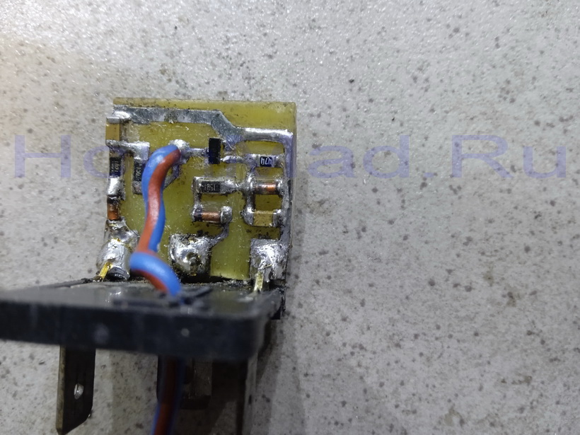

Был недавно опыт по переделке тахометра под положительные импульсы, да еще под другую частоту. Вот это был настоящий опыт по изучению тахометров. :rlc:
Рекомендую к прочтению интересную статью https://hommad.ru/peredelka-takhometra-vaz.html про переделку тахометров. :beer2:
