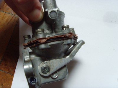

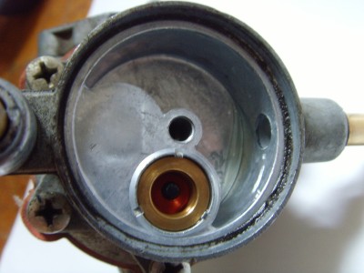

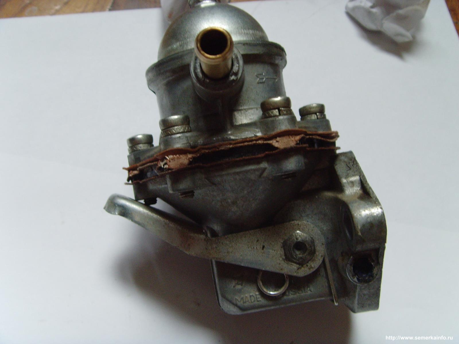

Непрочитанное сообщение JaguarRUS » Пн июл 22, 2013 17:23:45
Снял насос. К сожалению первая прокладка не в важном состоянии. Правая часть отцырела и порвалась.
Кроме того, я не смог снять теплоизолирующую проставку и прокладку, что идет сразу за ней. Пальцами шатал туда-сюда. Они, вместе с прокладкой, прикипели по ходу. Не рискнул без совета ее снимать. Поддевать отверткой, чревато нарушением целостности элемента. Хотя может эта черная резинка не очень важна, хз.
В общем все фото ниже. Жду совета, в каком состоянии все находится. И что лучше сделать? Чернота в месте снятия насоса-это нормально?
Как только я открутил оба болта, что держат насос. По всей красной прокладки по кругу полился бензин. Точней, он как бы обильно смочил ее.
При качании издает очень смешной звук

Диафрагмы даже снаружи измочалены. Скорее всего они и пропускают: под замену. Порванную прокладку под замену, померь ее толщину и прикинь. В гамазине продаются трех типов: совсем тонкая, средняя и толстая. По книжке там должна стоять средняя, так что тебе советую поставить ее и забыть. Мой опыт показал, что с измерением вылета толкателя все это туфта. Ровно этот 1 мм очень сложно померить. (Если будут признаки нехватки бенза-на высокой скорости на больших оборотах двигателя (рывки), значит поставь прокладку потоньше).
Грязи у тебя конечно в двигателе, давно масло менял? Похоже дедок ездил на минералке. :fear:

По уму раз хрюкает значит исправен. После разбора увидишь размочаленные диафрагмы, их поменяешь и будет тебе счастье. :D

Хрюканье говорит о том, что клапаны бензонасоса полностью исправны, и менять в целом насос не имеет смысла, только мембраны. Когда соберешь все обратно, набери в ванной теплой воды, опусти входной штуцер, качни пару раз, и пальцем заткни выходной и также качни пару раз, подожди гдето минуту, убери палец, вода должна чвыркнуть под напором, если это так - насос полностью исправен и пригоден к эксплуатации!

И у меня нету вот такой детали как на фото
Последний раз редактировалось JaguarRUS Пн июл 22, 2013 18:47:38, всего редактировалось 1 раз.
JOKER2105
Сообщения: 1993
Откуда: Украина, г. Винница
Благодарил (а): 150 раз
Поблагодарили: 175 раз
Re: У вас пополнение, а у меня радость!
Непрочитанное сообщение JOKER2105 » Пн июл 22, 2013 18:46:14
JaguarRUS писал(а):JOKER2105 дергается когда уже прогретая до белой шкалы. Под холодной я имел ввиду, что только тронулся.
Под мембраной ты что подразумеваешь?
В мурзилке написано промыть бензином и продуть сжатым воздухом. У меня ничего нет кроме уайт спирита. Как сушить потом?
По поводу дергания может быть и зажигание вкупе с карбом.
Мембрана это диафрагма (резиновая красная хрень)
Белая хрень в ремкомплекте - сеточка-фильтр.
А насос для шин есть у тебя? Должен быть, им можно запросто высушить, или феном...
А вообще, зачем тебе промывать сеточку, если ты возьмеш ремкомплект, а там она новая!
