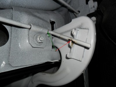

Добрый день форумчане! Столкнулся с такой проблемой : при открытии или закрытии багажника наблюдается очень неприятный скрип . Дело в том что опыта работы с автомобилем совсем нет, буквально только что он у меня появился, хотел бы устранить эту неполадку. Стоит ли заменять торсионы или просто смазать петли, может кто сталкивался с таким ? Заранее спасибо.

Конечно-же смазать! :) Заменять торсионы только в том случае, если они не откидывают багажник!

большое спасибо, однако смотрите, смазать необходимо сами петли или именно торсионы? я просто не могу понять откуда там скрип. И кстати что будет являться лучшим вариантом для смазки ?

sesyon32 писал(а):или просто смазать петли,
Не петли, а место по стрелке народным литолом. Можно по зелёной стрелке ВДшкой пшикнуть.

по этой зеленой стрелке я даже лезти боюсь, усилие там нехилое, а мазать уже надобно повторно (вчера заметил).

Medved@790 писал(а): усилие там нехилое
Есть такое дело :yes: , потому пшикаем не разбирая.
