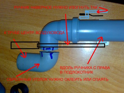

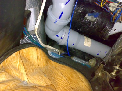

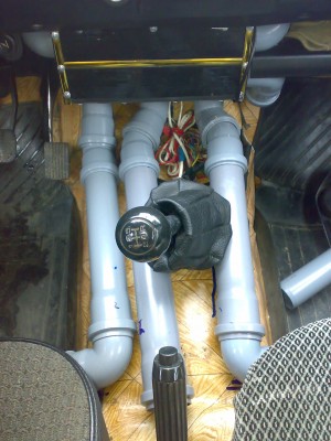

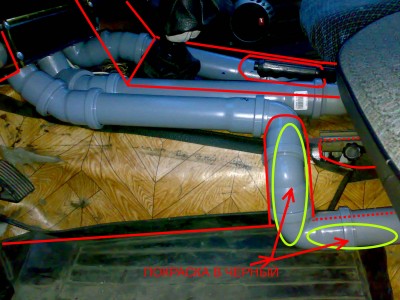

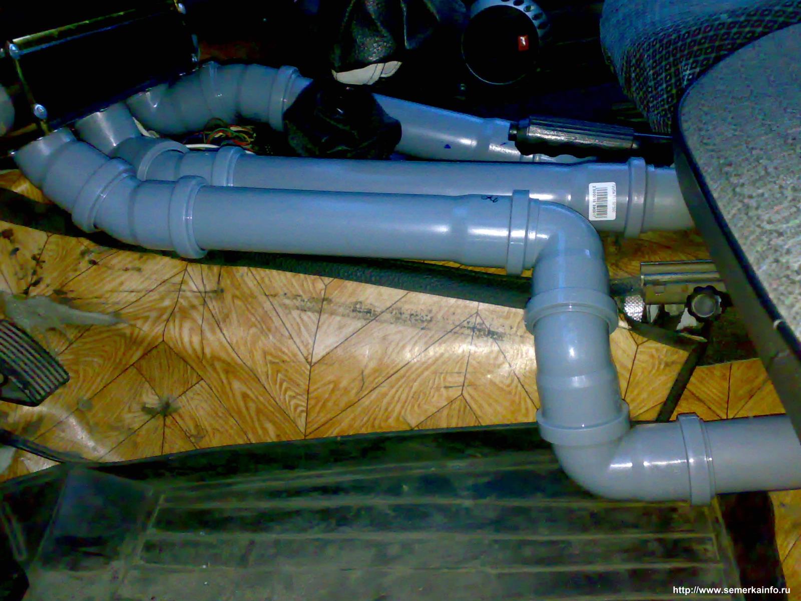

Вот фото и описание. Отверстия в печке с низу: центральное и два по краям, но так чтобы уголки для ног на 2.5-3 см вошли.
Обозначения:
У -угол
Т - труба
ОТ - отвод (тройник)
Левый боковой воздуховод. От печки: У 90, Т 8-10 см(зависит от размера печи и где отверстия сделаны), У 90, Т 42-44 см(лучше потом лишнее отрезать, если что),У 90, У 45, дальше стоковый воздуховод, силикон, саморезы.
левый боковой
левый боковой
Правый боковой
От печки: У 90, У 90, Т 30 см, У 45, У 45, дальше стоковый воздуховод, силикон, саморезы.
правый боковой
Левый задний от печки:
У 30, У 30, Т 30 см, У 90, У 45, У 90, Т 16 см, У 90, ОТ 90, У 45, У 45.
Правый задний:
У 90, У 30, Т 29 см, У 90, У 45, У 90, Т 16см, У 90, ОТ 90, У 90, У 45, У 45.
Средний:
У 67, У 30, Т 37 см, У 90 обрезаный + У 90 (склеить или сварить), Т около 30 см и подходящий уголок в подлокотнике.
средний задний
Итого:
У 30 - 4шт., У 67 - 1 шт., У 45 - 11 шт.( два из них на ноги водителю и пассажиру спереди , У 90 - 18 шт., Т 30 см - 8 шт., ОТ 90 - 2 шт., Т 50 см - 1 шт., заглушки на уголки спереди - 2 шт., чтобы ограничить поток на ноги и увеличить поток на ноги задним пассажирам. В заглушках методом тыка сделать прорези сектором ну или от опеля дифлекторы подобрать. Ещё хочу сделать маленькие дивлекторы по углам лобового, чтобы сразу везде стекло обдувало. Вроде всё посчитал, может и ошибся где. Длина туб может быть индивидуальна, написал как у меня. :hmmm:

Я так понимаю, что бороду теперь будешь делать сам?

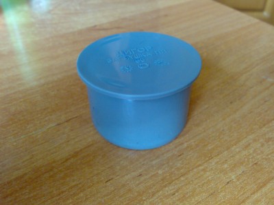

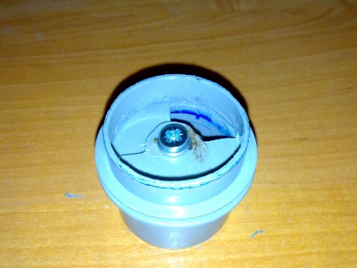

MANFRED писал(а):заглушки на уголки спереди - 2 шт., чтобы ограничить поток на ноги и увеличить поток на ноги задним пассажирам. В заглушках методом тыка сделать прорези сектором ну или от опеля дифлекторы подобрать.
Вот здесь не очень понял....где это на твоих картинках? И зачем труба по центру назад + еще гнуть ручник? Мощности потока хватает по такому "пауку" воздух гонять?

www7 писал(а):Я так понимаю, что бороду теперь будешь делать сам?
Да, бороду нужно делать, хотя её и без переделки печки неплохо бы самим делать - красивей и удобней будет. :rolleyes:
Воздух идёт по наименьшему сопротивлению. Больший поток пойдёт через уголки на ноги водителя и переднего пассажира, если там не будет регулятора. Нужно сделать две заглушки. Для этого нужно 4 шт. Вот рисунок как это примерно будет, я ещё сам не сделал.
Про трубу в середине думал делать - не делать и про ручник тоже, не хочется его гнуть. Как бы третья труба посередине для третьего пассажира, но ноги то он будет ставить не по середине и как бы она и не нужна. В "калине" смотрел и там только под сидениями для ног по два канала и вроде на задние стёкла по середине проходит. Мощности хватит если ограничить поток на ноги перднего пассажира и водителя, он там самый сильный. Так как у меня уже сделаны отверстия 50 мм, то дифлектор из заглушки это мой вариант и я попробую соорудить. Заглушки с крутящимся диском и угол на 45 градусов крутить можно - хочешь на ноги себе, хочешь где-то на грудь. Ручник загнуть не сложно, он из U-образного профиля. Нужно будет в него что то вставить, чтобы согнулось правильно, а не сломалось. Можно кожанный ремень в два слоя вогнать. Я ещё в раздумии, скорее всего среднюю трубу уберу.

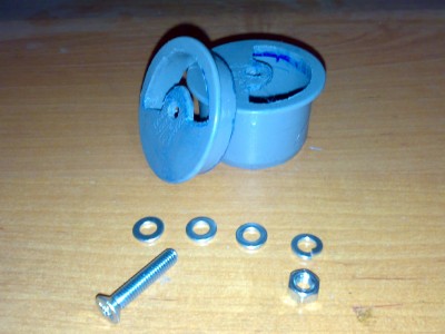

Ну вот примерно как то так. Только вместо контргайки и простой гайки надо самоконтрирующуюся гайку.

В общем вместо трубы в середине поставил гофру и ручник гнуть не надо и поток она немного душит. Можно и на ней заглушку-крутилку воткнуть с управлением тросиком, когда подлокотник будет. Для водителя и пассажира поставил "заглушки-крутилки" (все права защищены :rolleyes: ) Дует через них даже на минимуме нехило. Для водителя поставил уголок 67, а для переднего пассажира 30. Поставлю "заглушки-крутилки" для задних пассажиров, тогда можно будет либо совсем их перекрыть, либо уравновесить потоки для левой и правой ноги.

MANFRED писал(а): Нужно сделать две заглушки. Для этого нужно 4 шт. Вот рисунок как это примерно будет,
Mожет надо было взять уже готовую фигню для мебели для компьютерных столов? Хотя, у тебя неплохо получилось :)
Назад воздух хоть теплым доходит?
Да, горячим. Хочу обклеить трубы тоненькой тепло-шуоизоляцией, что бы исключить потери тепла зимой. Т.к там одна труба раздвоена, то из трубы для левой ноги дует чуть сильнее чем для правой. Песок на полу сдувает, спичка тухнет сантиметрах в двадцати от раструба при открытой заслонке на лобовое, если её прикрыть не до конца, то сильнее дует с зади и лобовому с лихвой хватает. Поставив мой регулятор можно уравновесить поток или совсем перекрыть. Про фигню для стола тоже думал, только она не удобная и диаметр очень большой.
