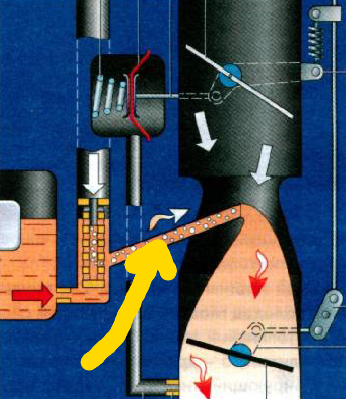

Добрый вечер.Подскажите а через какое отверстие подаёться топливо во время пуск?
я так думаю через второе.Или прям с дифузора?
Это что за канал?
Сообщения: 20024
Благодарил (а): 859 раз
Поблагодарили: 1446 раз
Re: Все вопросы про карбюратор. Настройка, проблемы, ремонт.
Непрочитанное сообщение Medved@790 » Сб дек 07, 2013 18:00:36
во время пуска с подсосом подается через распылитель первой камеры и канала холостого хода.
Димьян писал(а):я так думаю через второе
да, канал хх.
Димьян писал(а):Это что за канал?
гдс первой камеры нарисовано.
