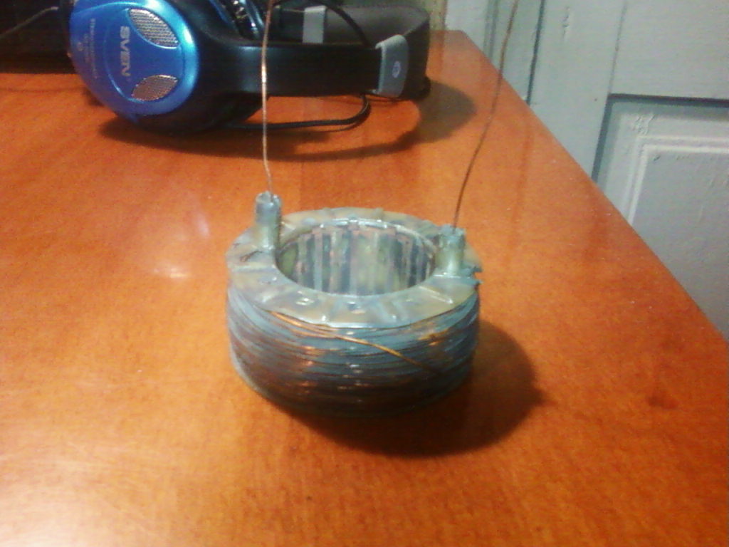

......И опять удача - спасибо Гостю за напоминания о том шо можно достать отломанный конец провода - я его достал не разматывая катушки. И вот у меня получилась целая катушка ротора. Сопротивление правда по инструкции 4,3 Ом должно быть, а у меня 5,3 Ом. Не знаю как это нормально будет или нет....
А вот когда вытянул конец обломанный, то на срезе была чёрная поверхность! Если бы излом был свежий, то он бы блестел! А так похоже сломалось давно и контачило просто от касания провода по сечению...грелась там - оттого и почернела поверхность разреза провода! Я так думаю...От того у меня и показывало сопротивление ротора то 50 Ом, то 16 ом на собранном генераторе.
Ну осталось дело за малым - собрать всё назад и ....делать пробный запуск! Планирую крутить не дрелью, а к наждаку валами соединить и крутить...
