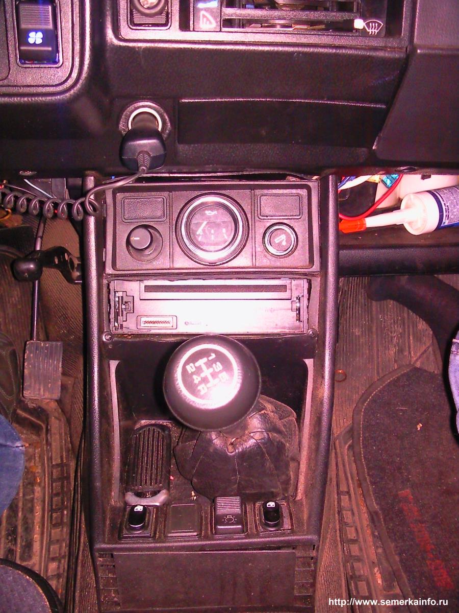

Непрочитанное сообщение maxKaluckih » Вт фев 18, 2014 11:31:39
давно стоит у меня в салоне
подключил только сегодня ..
... вкл зажигание и стрелка не доходит до нуля 3мм ... надо надо "показыватель" разобрать и стрелочку при вкл зажигании на ноль переставить ...
зачем он мне нужен ? - как говорится "пи*дец приходит незаметно хоть виден был издалека" а чтоб видеть издалека нужна стрелочка эта ... лампочки мне мало т.к она показывает когда уже всё , пи*дец...

Re: почти в подарок 2105 или история сбитого лётчика
Непрочитанное сообщение Йожык » Вт фев 18, 2014 14:26:27
maxKaluckih писал(а):вкл зажигание и стрелка не доходит до нуля 3мм
Это так и должно быть :yes:

Непрочитанное сообщение said74 » Вт фев 18, 2014 15:20:54
maxKaluckih писал(а):стрелочку при вкл зажигании на ноль переставить ...
не делай этого ни в коем случае, оставь прибор в покое, иначе его показаниям - грош цена :thum1:

Непрочитанное сообщение maxKaluckih » Вт фев 18, 2014 19:30:45
Meart передаточное число почти не изменится , я к старому шкиву новый прикладывал и разница в 5мм где то , если интересно то могу приложить и сфоткать ...
я включаю зажигание но двиг не завожу т.е давление в системе ноль а стрелка не нуле .завёл и на холостых давление где то 0.95 (на глаз) .. :hmmm: неужто так задумано...
у меня ешо 3 приборки от 2106 надо попробовать разные "показыватели"
Непрочитанное сообщение Йожык » Ср фев 19, 2014 15:32:40
maxKaluckih писал(а):неужто так задумано
Да, да так задумано - сколько тебе еще человек это должны написать? Абсолютно все шестые показометры давления масла при включении зажигания лежат в крайнем левом положении. Лампочка тебе на что?
