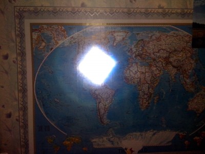

Вот значит налобник
Вот светодиод. заявлено, что это CREE XPE LED, который Т6. вполне похоже на то.
Вот стол освещаемый настолкой.
а вот дополнительно посветил фонариком
стена с люстрой
подсветил фонариком с 2м
линзу можно фокусировать, механизм с трещеткой внутри. вот это максимально собранный луч.
