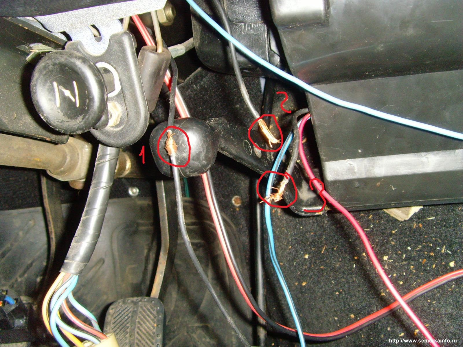

А можно подробней? Я в последний раз разбирал печку и отсоединились провода черного цвета. Возможно я их не верно подрубил. Первое фото, до...второе-после.

Игорь, куда и откуда идет черный провод под номером 1 на второй фотке?
И что делалось перед тем, как началась утечка?
