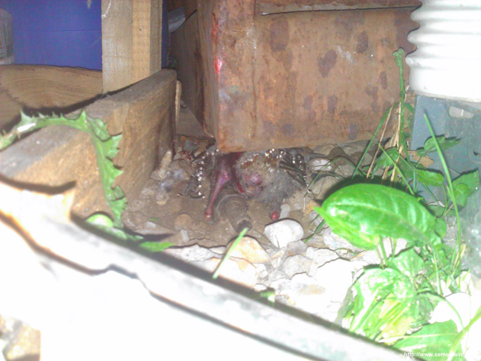

Многообещающая выдалась середина недели :wacko: На ТДГР сели 2 вороны и перекрыли высокую сторону. Итог: Разлетелись все ввода ТДГР, выгорела ячейка МВ ДГР+ТДГР, отвалилась секция :pinch: Одна виновница так и осталась на трансформаторе, а вторая пропрыгала на культях 10 метров и забилась под контейнер. В течении 2 часов дергалась пытаясь умереть, однако старуха с косой упорно её не замечала :cigar: И сейчас там, бедная, лежит.
В спойлере фото второй вороны, не для слабонервных. А заодно и викторина: "Найди ворону на фотографии" :-J

Astorian писал(а):выгорела ячейка МВ
А почему?
Astorian
Сообщения: 3521
Откуда: Москва, СЗАО
Благодарил (а): 176 раз
Поблагодарили: 147 раз
Re: Болталка оЧумелых энергетиков и электриков
Непрочитанное сообщение Astorian » Вт июл 01, 2014 21:39:49
По какой то причине не выдержало силу тока болтовое соединение шина->верхний втычной контакт.
Шина обгорела вокруг болтов, пошла дуга, сработала веревочная дуговая.
Есть теория что от вибрации ослабли болты, однако один из них я откручивал и он был в норме. По крайней мере не болтался и открутился с усилием.
