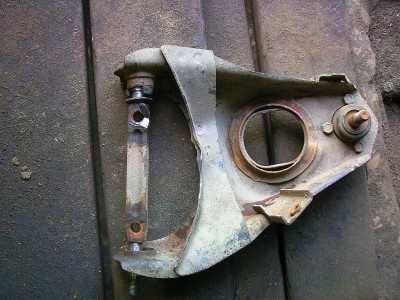

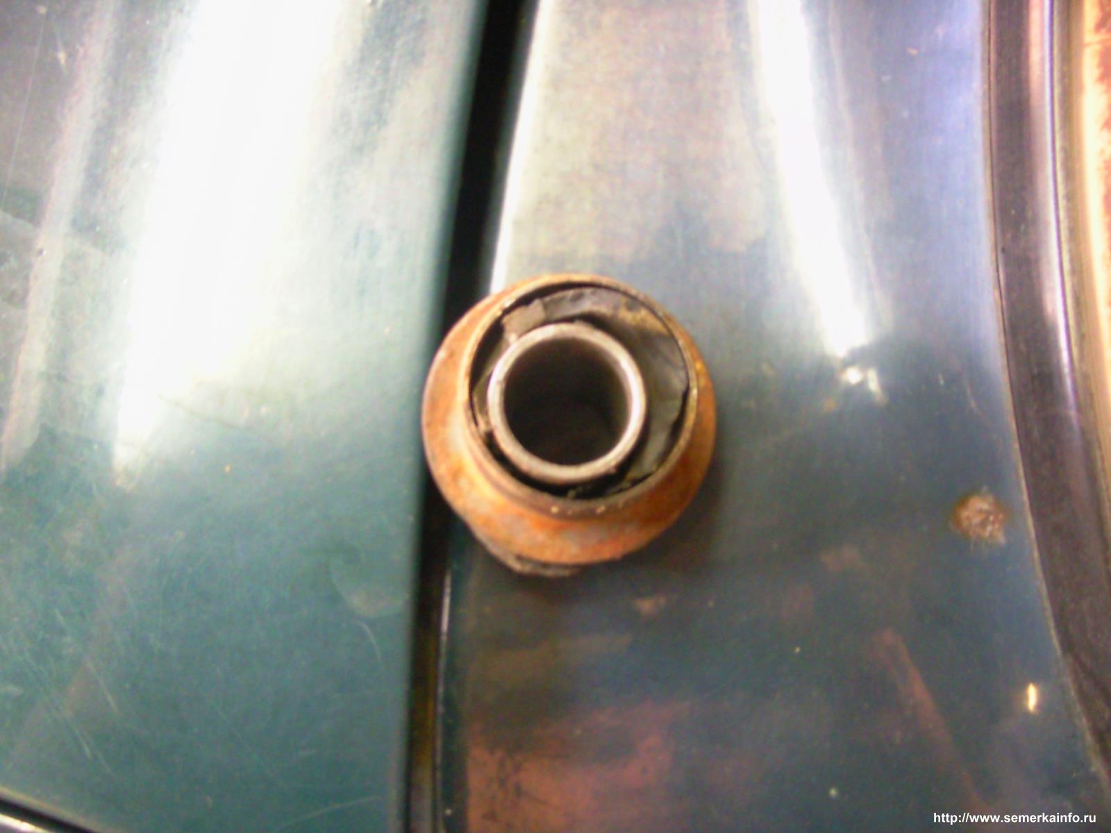

Сайленты, из-за которых колеса домиком были :psih:
Выпиливалось болгаркой
Новые
Re: Кавайный ВАЗ
Непрочитанное сообщение VLAD » Пт июл 04, 2014 8:34:45
Haris22 писал(а):Сайленты, из-за которых колеса домиком были
м-да, докатал до последнего :fear:
Re: Кавайный ВАЗ
Непрочитанное сообщение Haris22 » Пт июл 04, 2014 8:36:56
Такое произошло в течении 2-х недель, хорошо заметил вовремя.
