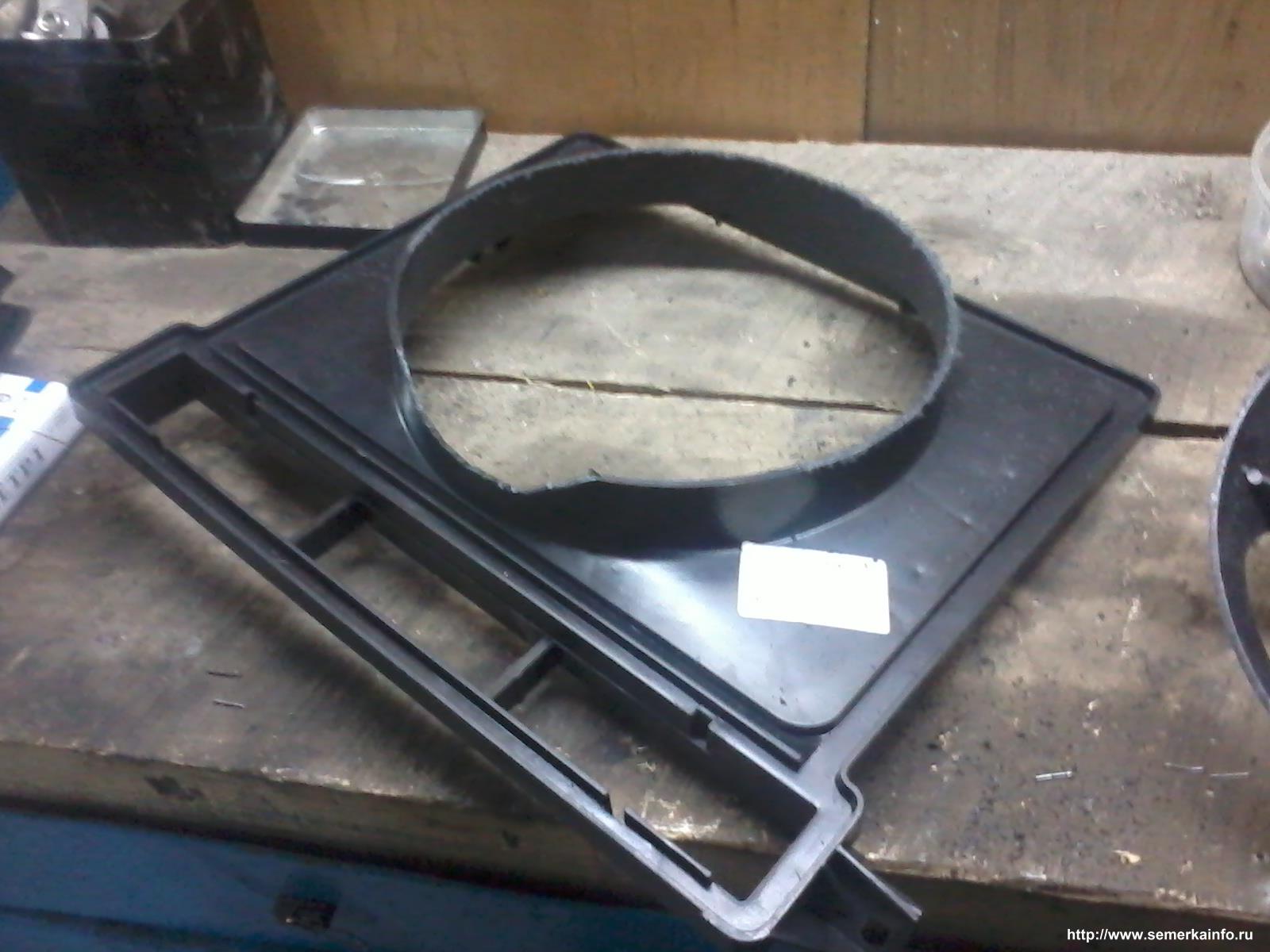

Для того чтобы вентилятор забирал тёплый воздух непосредственно от радиатора а не сбоку. И ещё. Когда улитка находится вертикально воздушный поток делится на 2 равные части( стекло и ноги) Ничего регулировать не надо.Дует отлично.НА следующей неделе соберу печку и выложу фотки.
Добавлено спустя 10 часов 26 минут 4 секунды:
Начало сборки.

забор сверху лучше полностью изолировать,а низ из салона сосет или закрыт?

Презентую свою работу. Прошу не судить строго :D
Фото корпуса печки
Корпус печки в сборе с моторчиком от 2108 и проводкой:

Отлично. Лишь бы не повело от нагрева.

Антон80, Тестировал в климатической камере при +60 два часа - все нормально!
