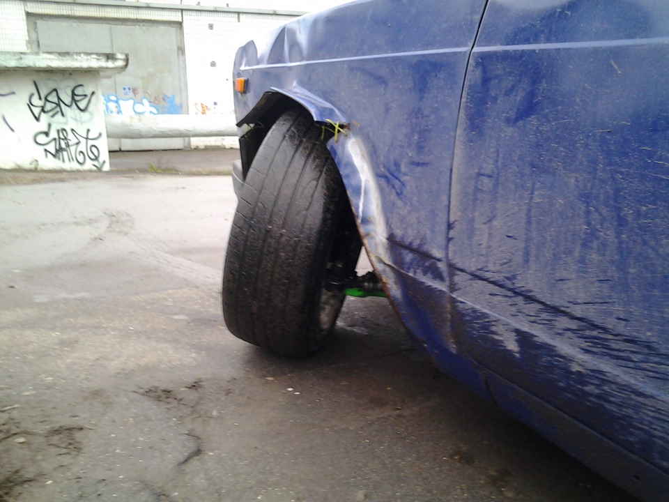

Meart писал(а): Стоковый жигуль, сошка маятника упирается в болты, все, вывороту конец. Какие "в жопу" рычаги турботема? Может для выворота еще банку глушака от стингера воткнуть?
Сошка маятника НИКОГДА не упирается в болты. А вот рычаги эти сконструированы так, что сильно увеличивается продольный наклон оси поворота. И вот вам выворот до ворот (w00t)
Re: Управляемый занос, дрифт и т.д.
Непрочитанное сообщение bilbo » Пт дек 19, 2014 22:28:45
ну и вот и у меня теперь рычаги турбо тема) выворот теперь зверский
Поблагодарили: 1275 раз
Непрочитанное сообщение zombie177rus » Пт дек 19, 2014 22:32:03
Себе ставить это чудовище ради разорванных крыльев я точно НЕ буду.

zombie177rus писал(а):Сошка маятника НИКОГДА не упирается в болты
Хм... Да я так то про сошку рулевого редуктора... А сошку маятника трогать, только уже после сошки рулевого, чтобы соразмерны были.
Уж даже не знаю. Так прям убедительно все говорите.
Но на том жигуле, на котором езжу, заводские детали. У него не упирается в рычаги. У него такие пятки на сошке рулевого редуктора упираются в крайних положениях в шляпки болтов. И судя по конструкции это специально.

Rickrose писал(а):четверка с последнего видео вроде как на зеленых рычагах турботема, так что на них действительно очень эффектно можно дрифтить.
bilbo писал(а):Да вроде да, выворот большой
Как бы вот. Мол от рычагов пошел мега вывоворот.
Своим постом, пусть и в сильно агрессивной форме, я указал, на то, что от одних только рычагов такого большого вывоврота не будет. Ибо стоковая сошка РР не даст...
Для увеличения выворота, для начала надо по сути более короткие сошки на поворотных кулаках сделать.
Только после этого, начнут мешать рычаги, и ограничивать дальнейший выворот.
zombie177rus писал(а):А зачем хочешь трогать сошку маятника и РР?
Не хочу я их трогать.
