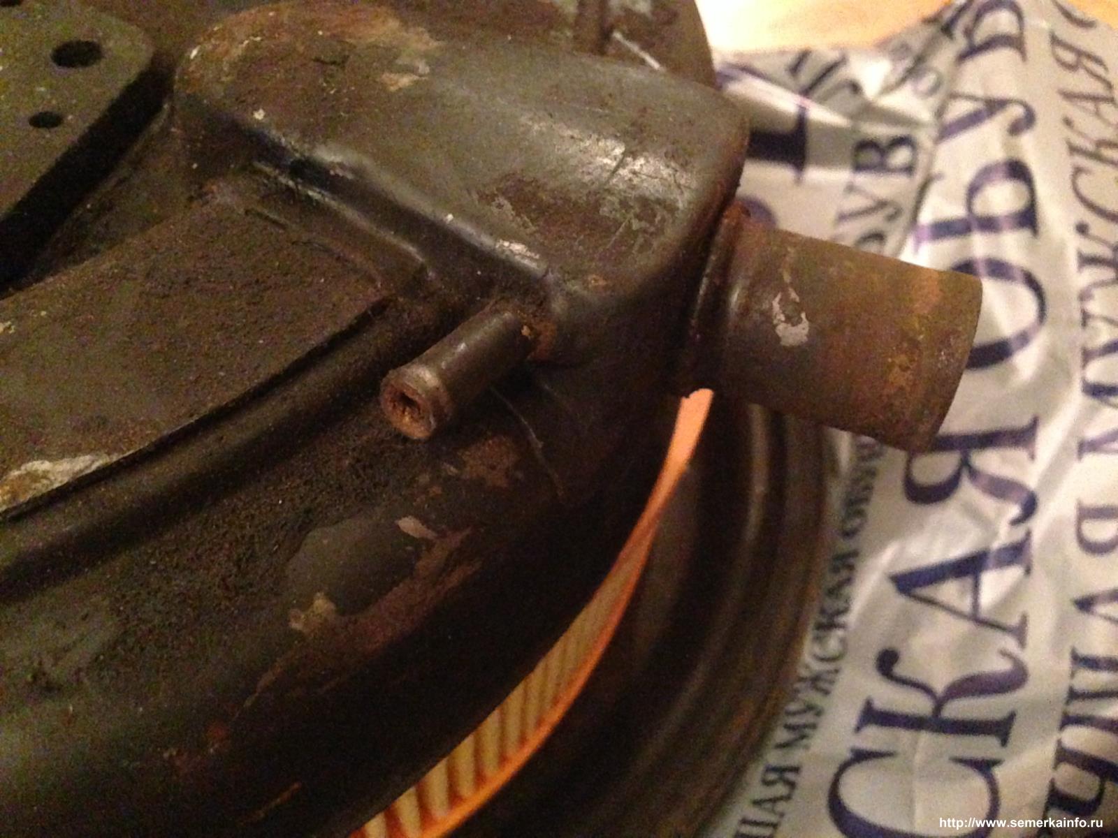

Всем привет.
Тут на кастрюле увидел несколько "штуцеров".
Может кто знает, к чему их подсоединять надо?
И уплотнительная заслонка крышки кастрюли должна плотно закрывать отверстие забора воздуха? И должен ли быть на ней какой либо поролон или что-то подобное?)

Doggi писал(а):Тут на кастрюле увидел несколько "штуцеров".
Один шланг снизу точно должен идти за дроссель в карб.
Doggi писал(а):И уплотнительная заслонка крышки кастрюли должна плотно закрывать отверстие забора воздуха? И должен ли быть на ней какой либо поролон или что-то подобное?)
Это ты про "зима-лето"?С завода поролон(где-то 10мм) плотно обнимал перегородку с двух сторон.

я так понимаю, что один шланг я подсоединяю к карбюратору)
а куда подсоединять второй?)
Re: Кастрюля ваз 2101
Непрочитанное сообщение Миша » Пт дек 26, 2014 16:45:26
второй толстый это на сапун старого образца, который выходил из гбц прям перед радиатором. заткни его..

Непрочитанное сообщение Doggi » Пт дек 26, 2014 16:50:17
ага, значит тонкий маленький я вставляю в карбюратор, а второй толстый глушу. ясно) спасибо)

Миша писал(а):второй толстый это на сапун старого образца, который выходил из гбц прям перед радиатором. заткни его..
Дадада. В ГБЦ 2101(не путать с 21011) в передней её части есть штуцер для второго шланга.

Непрочитанное сообщение JOKER2105 » Пт дек 26, 2014 18:50:22
А в самой кастрюле стоит маленький фильтр картерных газов!

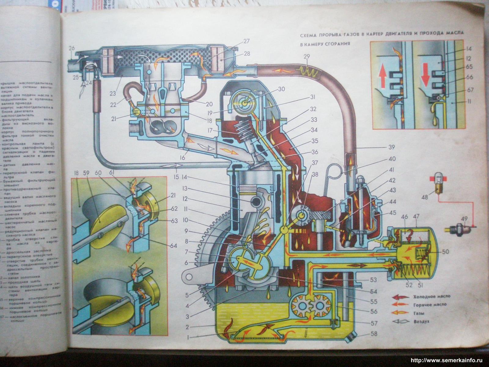

Точно. Причём картонный, гофрой, поз.24 следущей картинки.

Непрочитанное сообщение JOKER2105 » Пт дек 26, 2014 18:57:59
Воть!
Непрочитанное сообщение JOKER2105 » Пт дек 26, 2014 19:07:35
Продувка картера свежим воздухом :)
